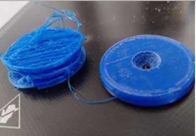

  4. Bonjour à tous, Mon besoin d'aide concerne mon imprimante Artillery x1 que je possède depuis 2021. Depuis mon acquisition aucun problème mais il y a 3 jours je suis passé d'une impression nickel à un désastre sur la suivante 12mn plus tard sans rien changer dans les paramètres et avec le même fichier (idem une éponge à récurer les casseroles) après vérification j'ai constaté les paramètres enregistrés extrudeur à 205° cadran de l'imprimante affiche extrudeur 205° le plateau pas de changement et en contrôlant la température de l'extrudeur mon thermomètre m'indique 117°. Pouvez-vous SVP m'indiquer que faire ou quelles pièce à changer. Mais a plus de 75 ans je suis perdu. Merci d'avance pour vos conseils
