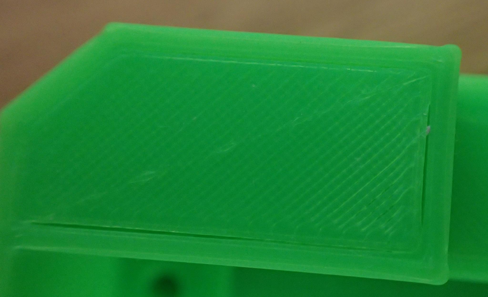

    J'ai modifier le température sur 210C°, le pourcentage de chevauchement sur 30%. la surface en bas est maintenant bien mais j'ai toujours le problème en haut.

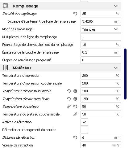

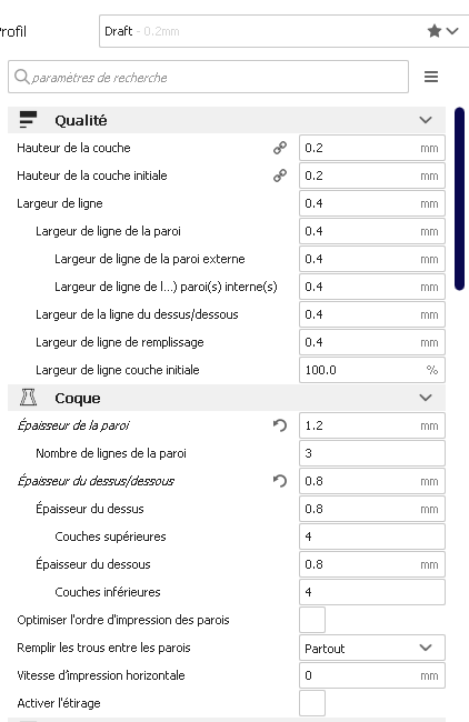

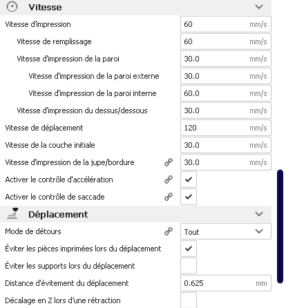

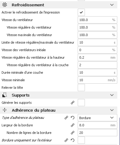

    Bonjour J'ai un problème de "finition" entre les parois et les surfaces horizontal. Ce phénomène a certainement un nom mais le quelle... J'arriva pas a trouve quelle regalge il faut changer. J'utilise CURA 4.1.0
  3. Apparemment le problème est connu il existe déjà débuter réglable. https://www.thingiverse.com/thing:2349068
