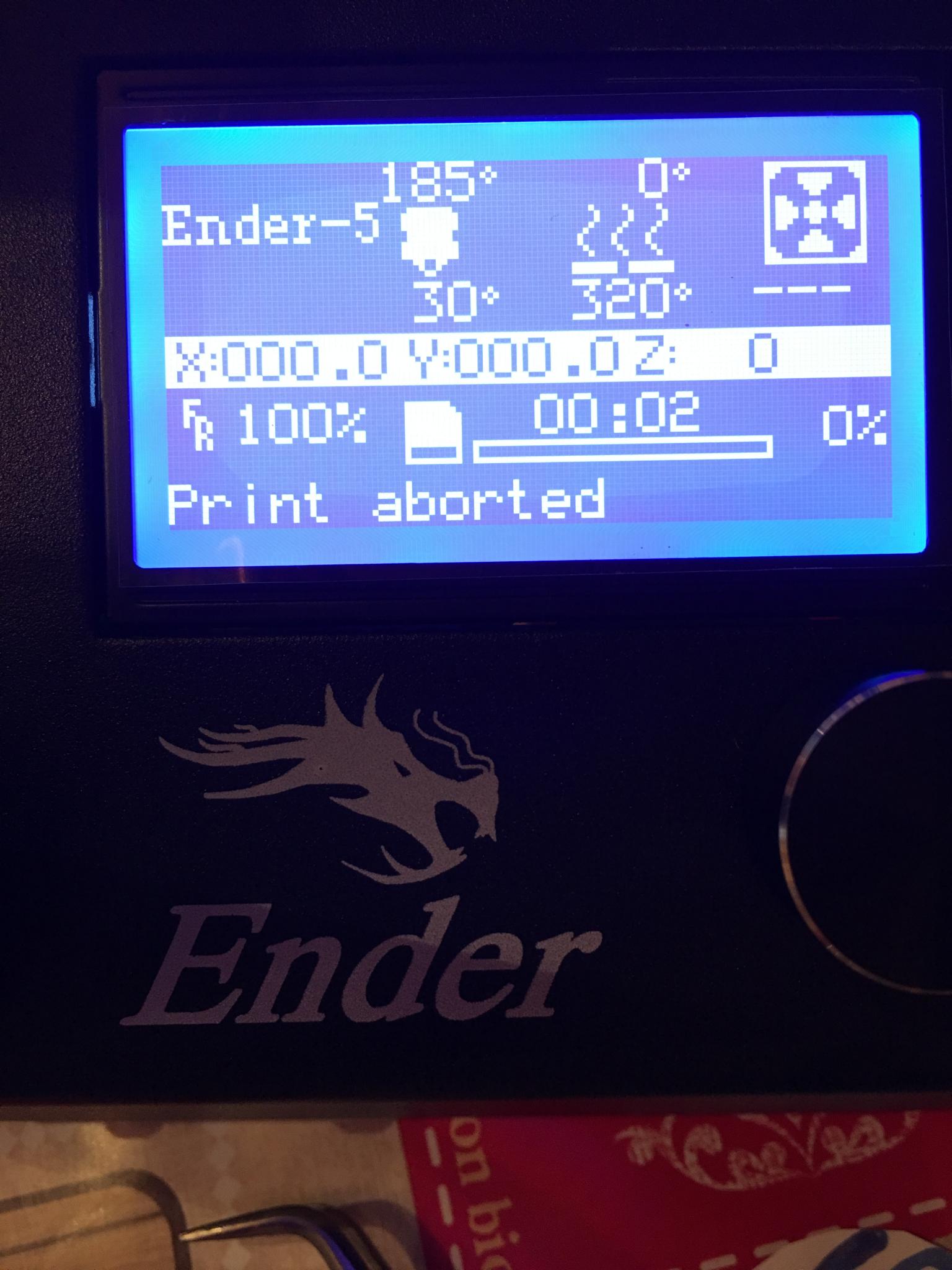

    Oui merci j'avais une inversion des fils blancs et maintenant tout fonctionne parfaitement.
  2. anixion
    Ender 5
    En fait sur l'écran la température du lit monte à 300 alors qu'il y a 0 de demandé et Alors que sur le Nozzle il est demandé 200 il reste à 30. Faut_il mettre à jour l'imprimante ?
  3. anixion
    Ender 5
    Bonjour, Je viens de monter mon Ender 5 Je lance mon fichier de test sur l'imprimante et rien ne se passe cela m'indique Heating ... Le temps de chauffe est de combien ? Par avance merci.
