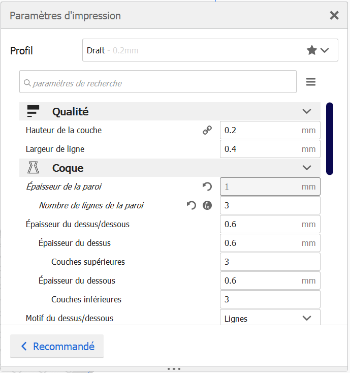

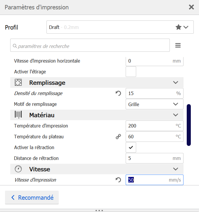

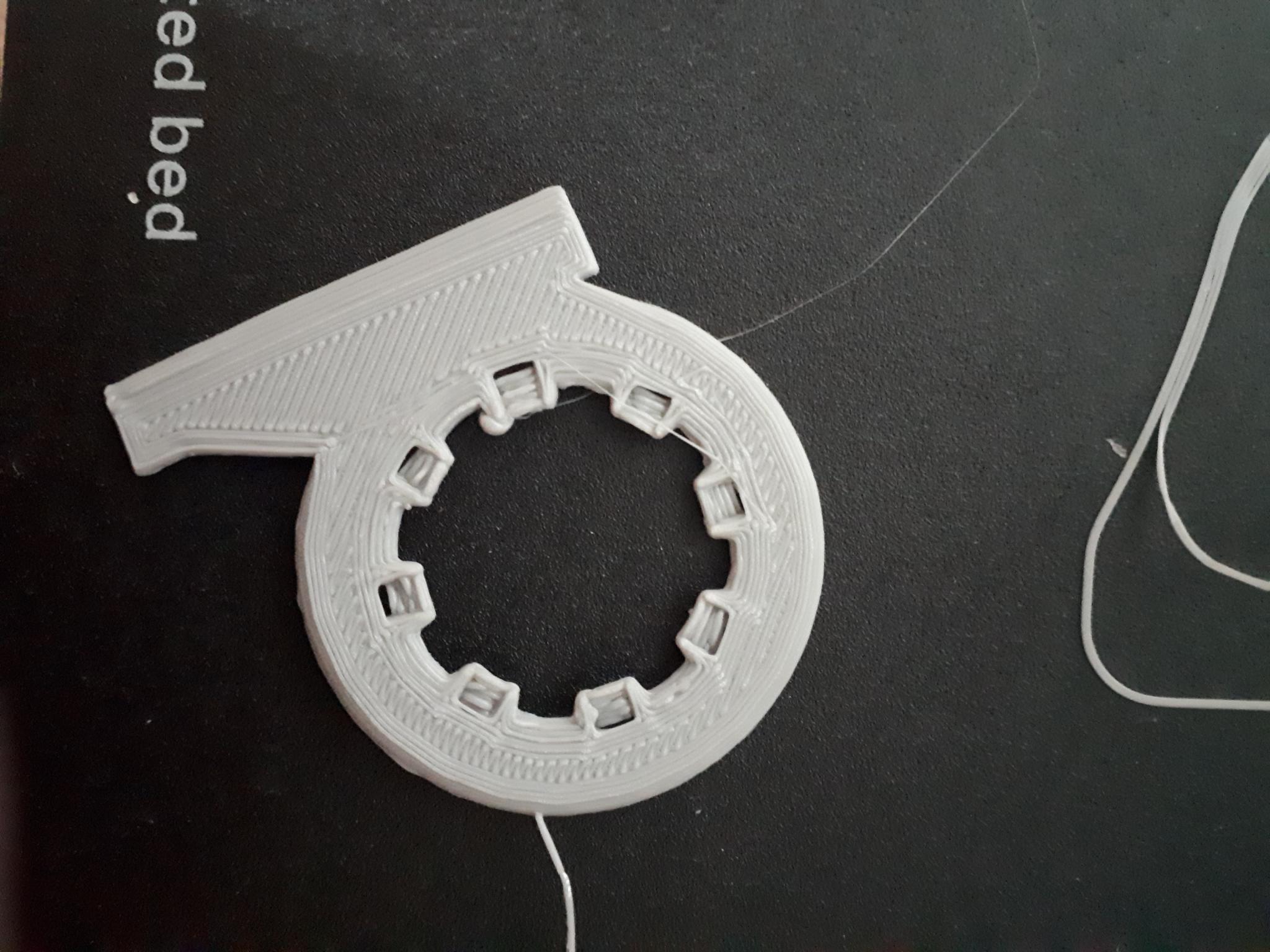

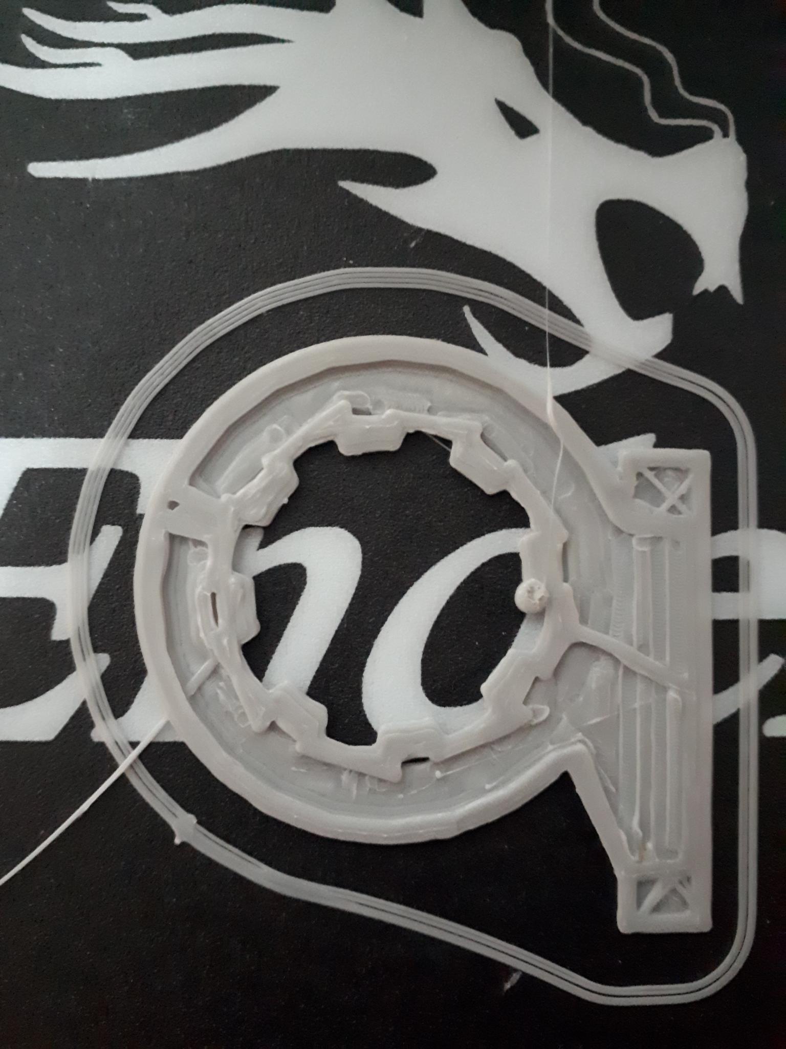

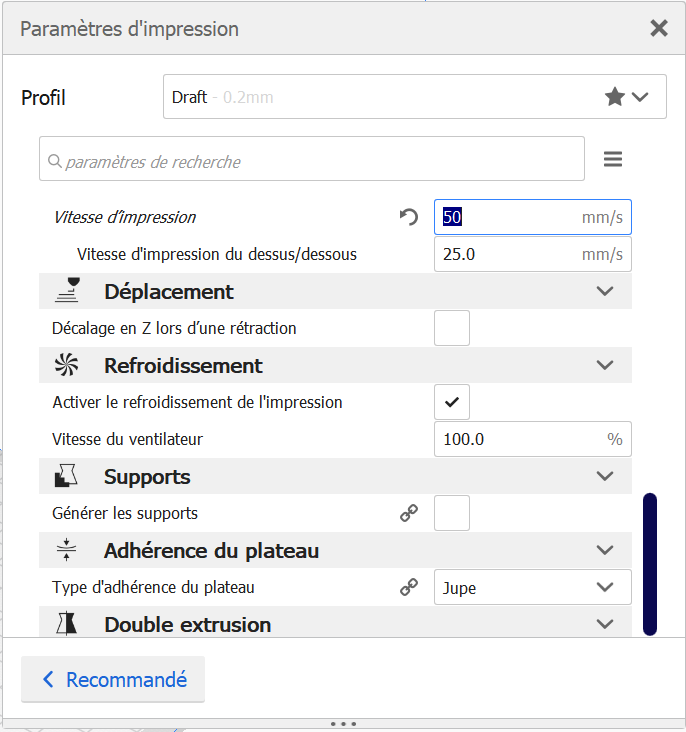

  2. Bonjour à tous ! Je me heurte à différents problèmes concernant l'impression de cet objet : https://www.thingiverse.com/thing:3343456 avec ma machine Ender 3 et filament PLA. Etant nouveau dans l'impression 3D, j'essaie de comprendre les différents paramètres dans CURA mais cela ne suffit pas... Lors de l'impression, je me rend compte de l'apparition de bosselage lors des premières couches, ce qui résulte en ce que vous pouvez voir sur l'image 1. J'ai l'impression que le filament s'écrase. De plus, le filament a tendance à s'affaisser sur de courtes distances (Image 2). J'ai essayé de modifier la température d'impression, la hauteur de couche ou encore le motif mais en vain ... Je m'en remets donc à vous pour savoir si certains connaissent ce genre de problème ! Image 1 : Image 2 : Machine : Ender 3 Filament : PLA CURA :
