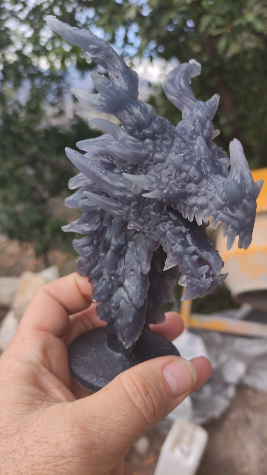

  10. Salut a tous je faisais du ménage sur mon m2 et je me suis apercu que le cache(software cache) de chitubox pro fait 9.4 go est ce que je peux vider ce cache? et comment: comme un bourin, ou par le soft? merci ps une de mes dernières réalisations

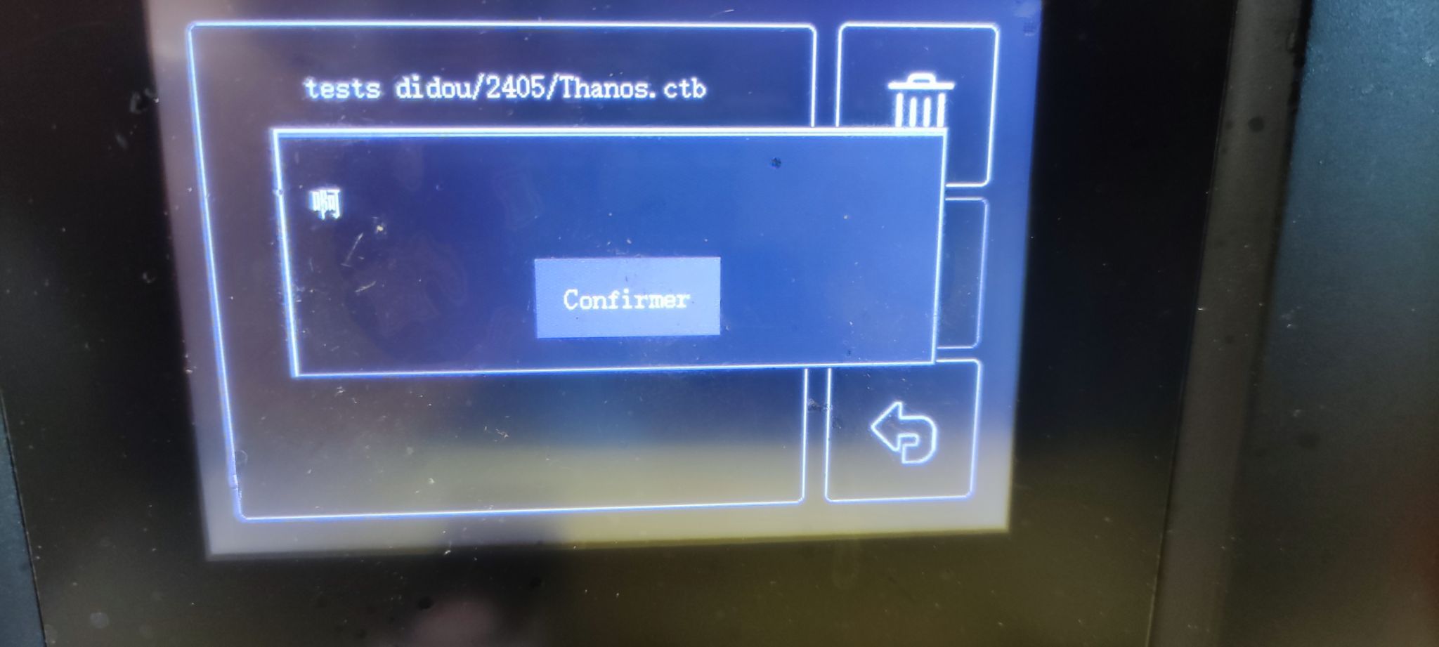

  16. Bonjour à tous heureux possesseur d'une mars3 depuis 3 semaines, je print je print et hier soir, j'ai eu un bug sur la clé d'origine: quand je lance un fichier, ca plante et me renvois au menu de départ aprés avoir afficher cette fenetre Comme j'ai du mal a lire le klingon ou le chinois, impossible de savoir ce qui se passe(un coup de thanos peut etre...) impossible de lire un fichier, meme ceux que j'ai déja imprimé sur cette clé avez vous une idée? de plus, je change de clé et la incroyable, quand j'appuie sur un fichier, la machine reboot et se relance du coup je suis un peu dégouté quelqu'un aurait une idée? je pensais à de la poussiere qui ferait chauffer la machine, mais en ressayant avec la premiere clé, cela ne reboot pas je vais essayer en reformatant ma clé, mais j'ai pas beaucoup d'espoir ca marche toujours pas par contre, les vieux fichiers fonctionnent, et j'ai meme l'apercu du print par contre les nouveaux je n'ai rien je vais vérifier dans chitubox C'est bon j'ai compris: chitubox n'était pas configuré pour la mars3: c'est pour cela que cela plantait la machine je respire
