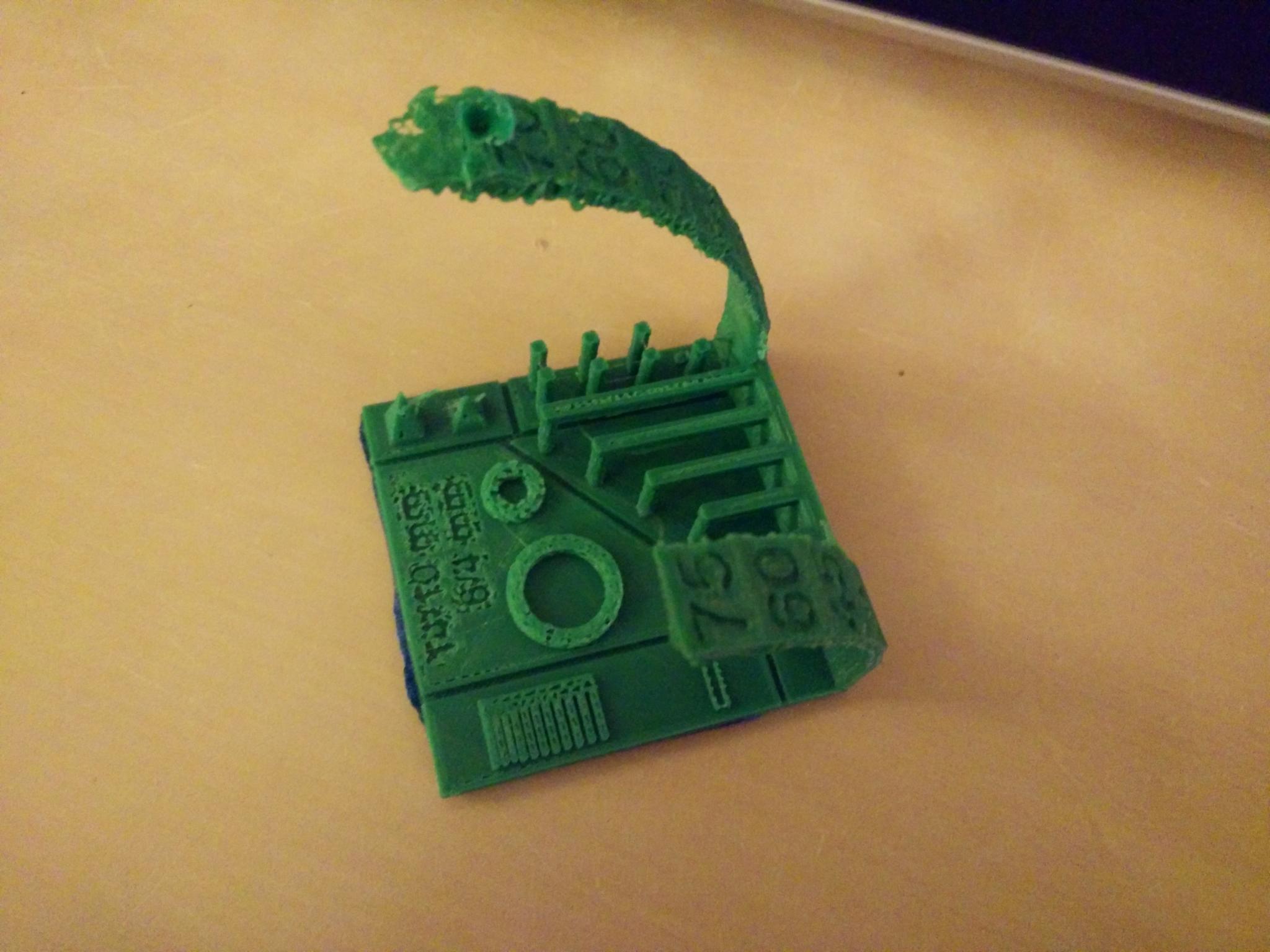

  4. Hello, Après renseignement j'ai trouvé une information comme quoi le filament que j'utilise fond entre 200° et 240°> Donc je pense que qu'il faut que je monte la température a 220° pour fluidifier et en plus effectivement l'air doit faire baisser la température en dessous de 200° et donc ça doit boucher ou rendre moins fluide le plastique. Je vous tiens au courant. Merci

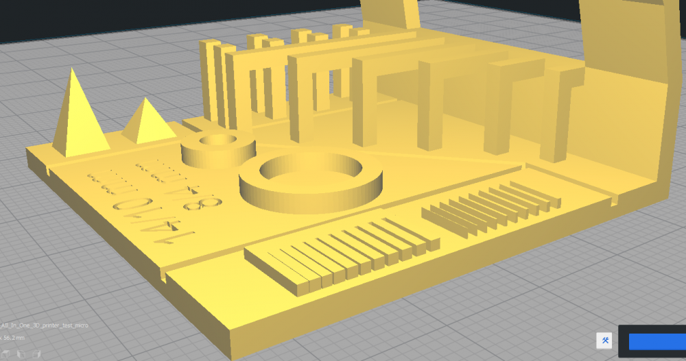

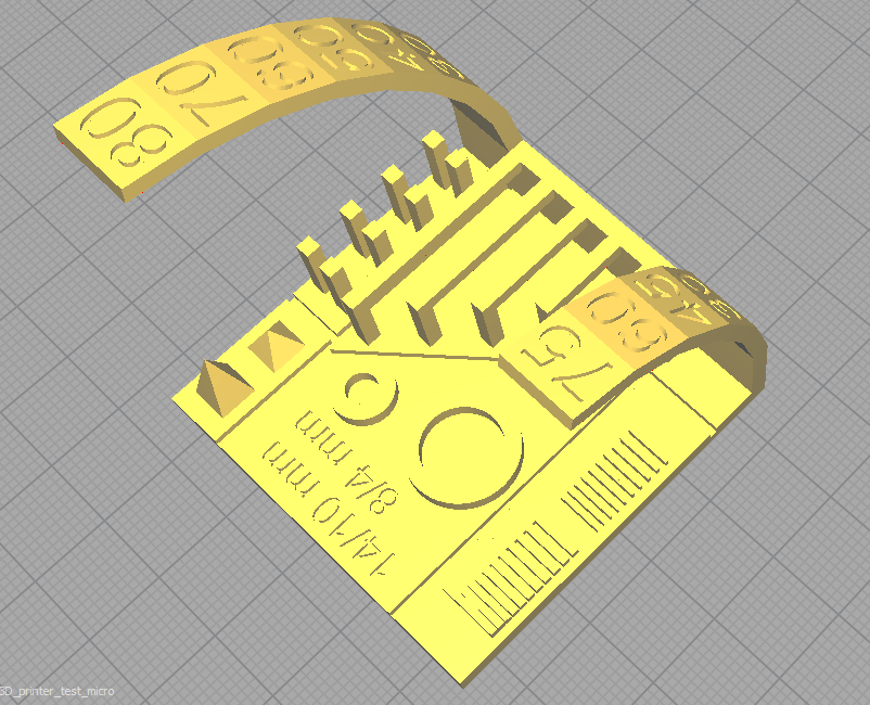

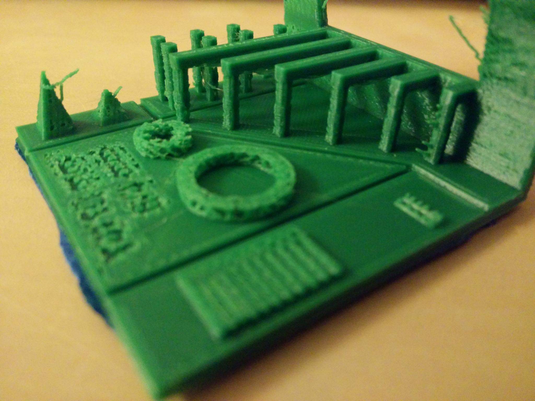

  5. Hello, Merci pour le conseil du bec en PLA. J'ai quand fait des tests avec. Ça a l'air un peu mieux. J'ai utilisé un modèle de test. Il y a eu un plantage (SD card read error) vers la fin, je pense que c'est lié aux vibrations, ça doit déconnecter la carte 1 microseconde ... Mais ce n'est pas grave. Je constate quand même que dans les détails le plastique déposé sur les petit éléments est comme "poreux" je n'arrive pas a comprendre. L'imprimante en dépose moins ? Ou plus vite ? C'est surtout dans les éléments circulaires. Du coup les petites barres sont fragiles et j'en ai cassée une en découlant le modèle. Le dessous des arches ne ressemblent a rien non plus, il y a plein de fils dans tout les sens. Est ce que c'est normal pour une Anet A8 où est ce que je peux encore améliorer ? Merci

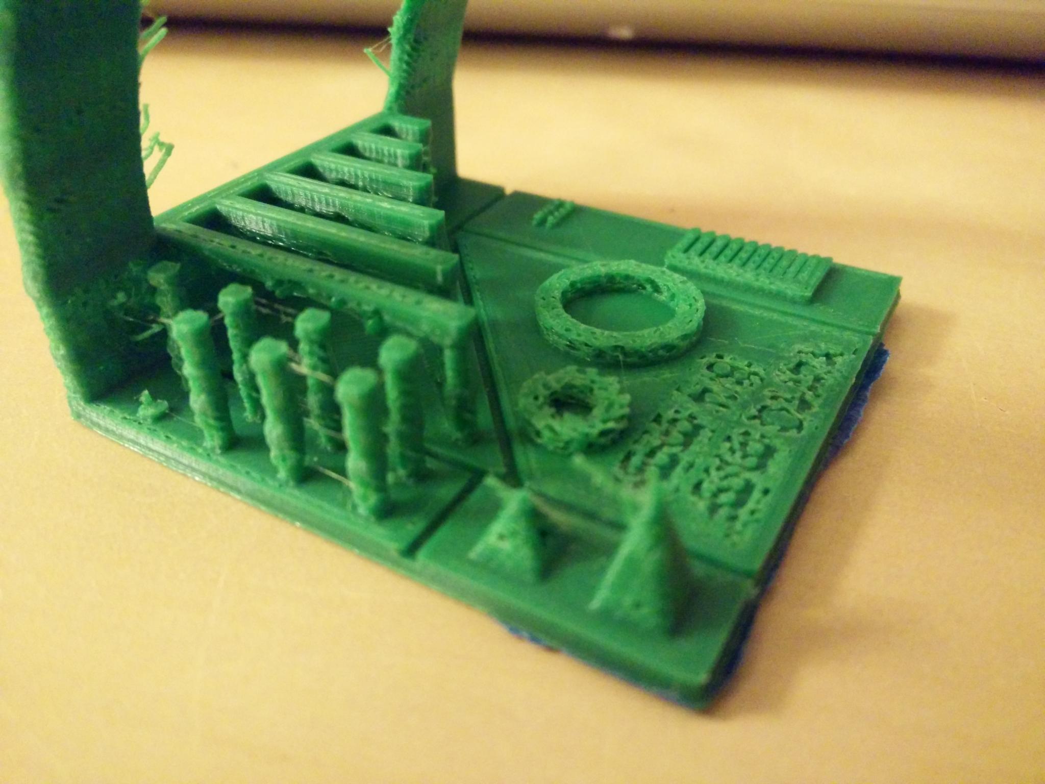

  7. Bon, pas mieux... com.cyngn.hyperlapse.plugin_1_20190715-223304_1x.mp4

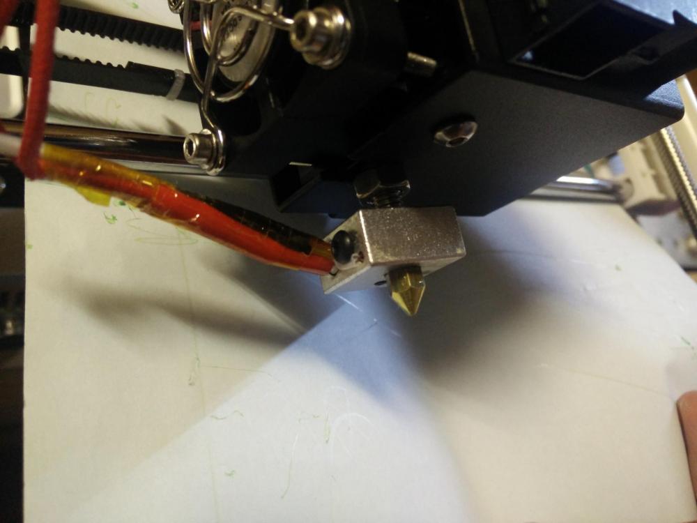

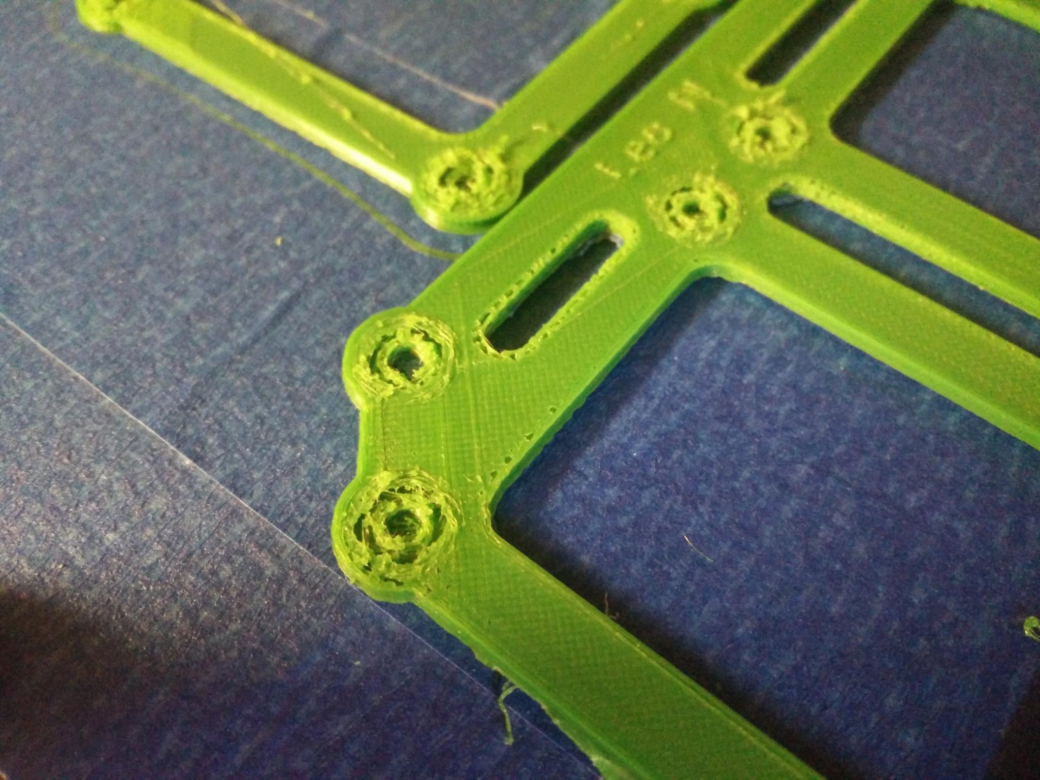

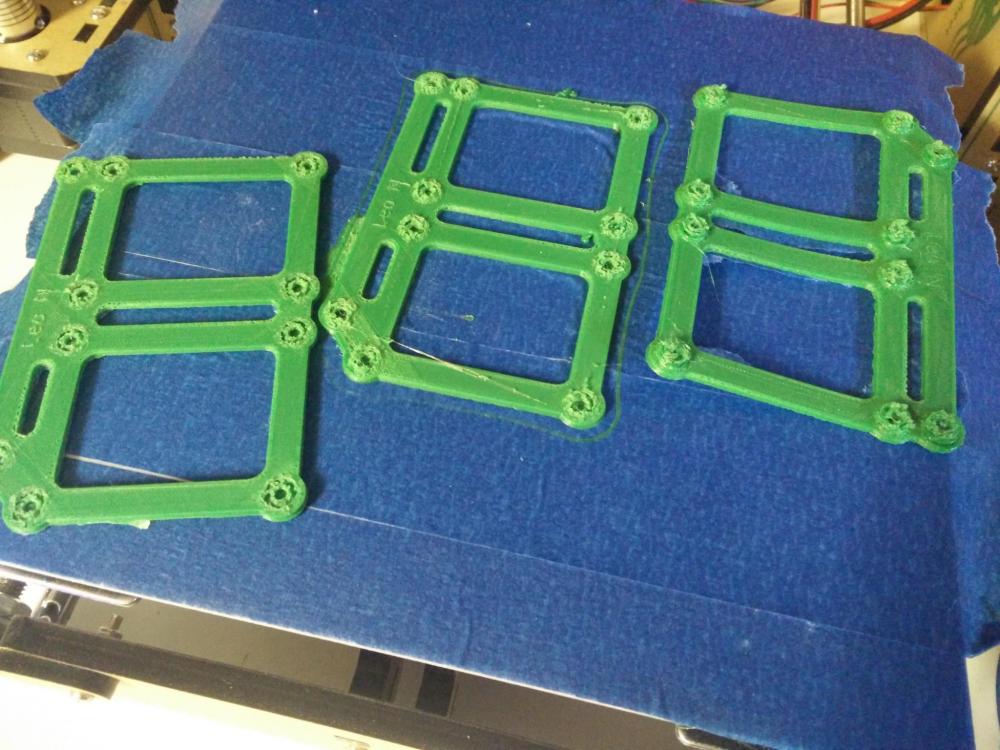

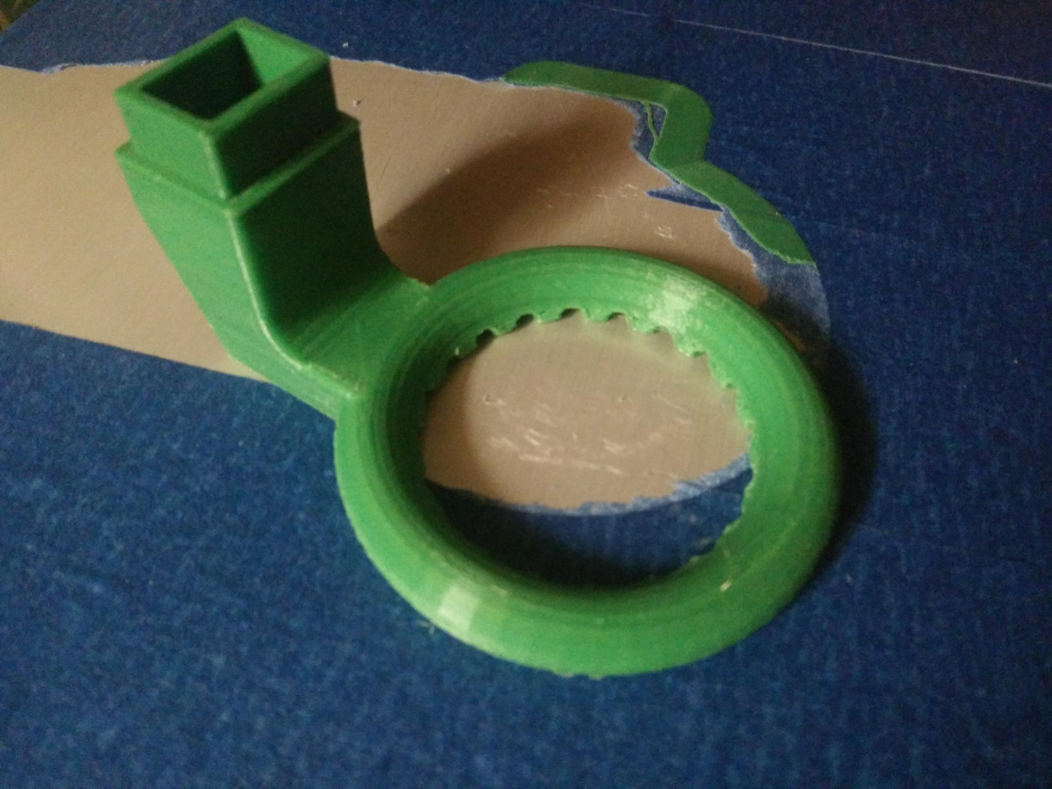

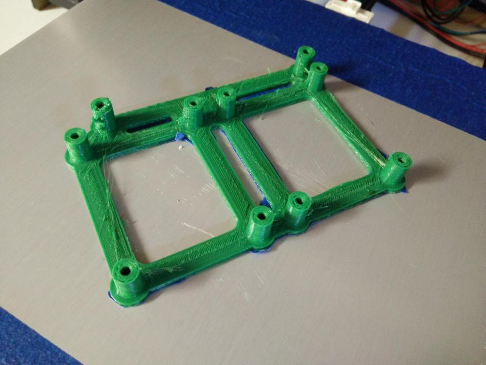

  11. Bonjour, J'essaie d'imprimer un support double MOSFET pour Anet A8 avec Anet A8. C'est celui-ci : Et l'imprimante décidé de s'arrêter de mettre du plastique lorsqu'elle attaque les tubes. Elle continue d'imprimer dans le vide. Si je pousse le filament à la main... Ça sort. Je joins des photos des cadavres. J'ai testé plein de configurations avec cura (config rerap). Mais rien n'y fait. - remplissage complet. - pas de remplissage. - ralentir l'impression. - je pensais que c'était le fil qui se rétractation lors des déplacements qui posait problème... Mais non sans rétractation toujours un problème. Sur l'une des photos on voit 3 modèles, a droite avec un peu plus de plastique, c'est juste que je forçait l'imprimante à sortir le plastique via le menu extruder à la main pendant l'impression. Buse 0.4mm (voir photo) j'ai l'impression que l'extruder ne pousse plus de fil lors de l'impression. Merci pour vos idées de dépannages. TOTOleHero CFFFP_Mosfet_Holder_Small_2xVert.zip
