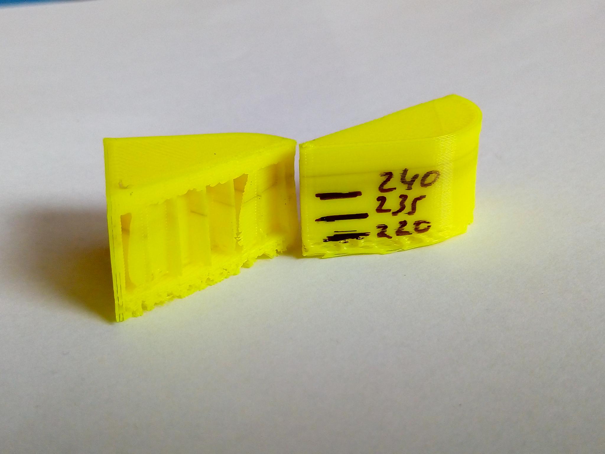

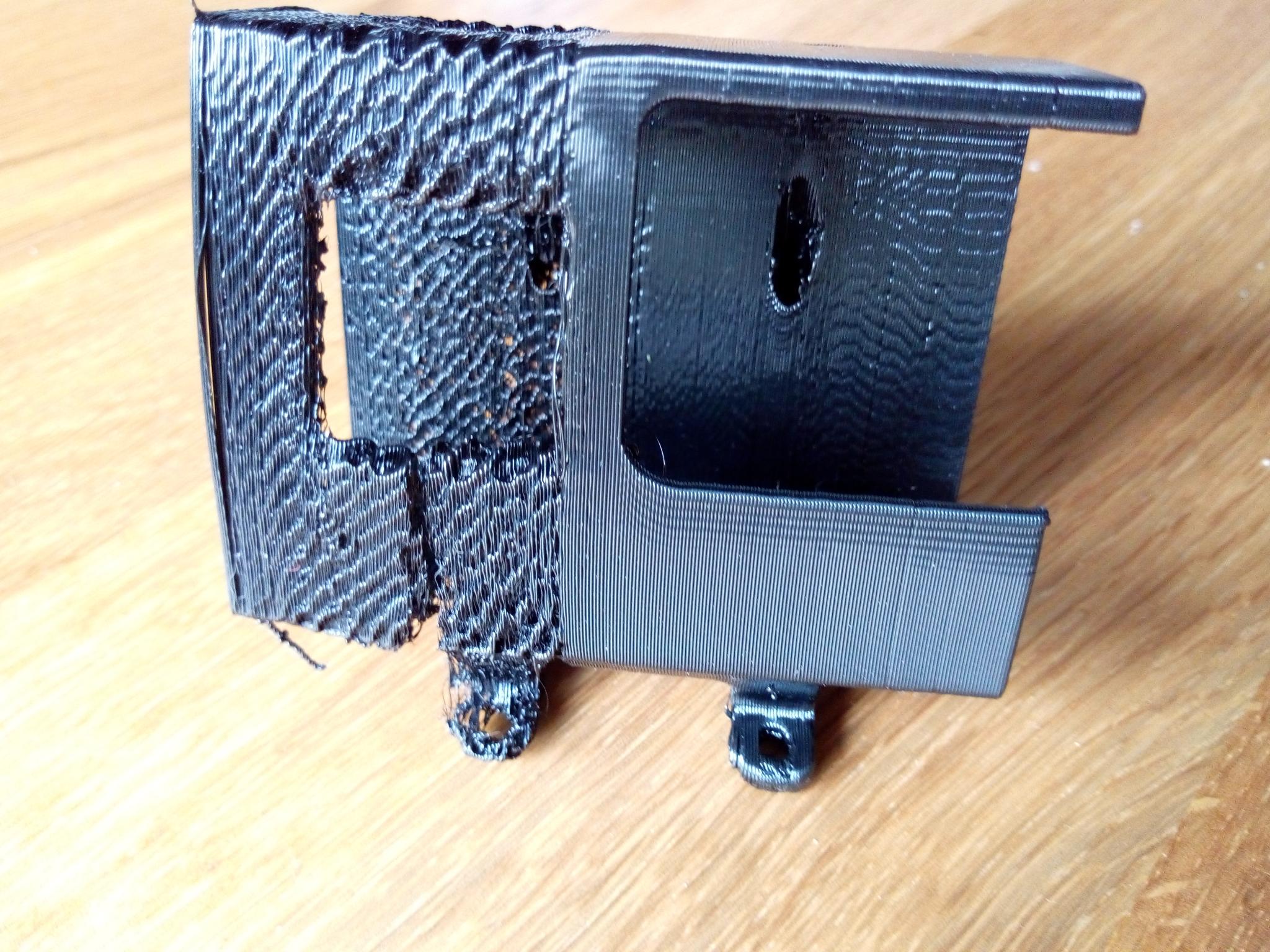

  2. Finalement j'ai fait plusieurs tests pour en venir aux réglages suivants : température augmenter à 235°, vitesse d'impression 30 mm/s, bed 60°, flow 100% et là c'est bon. Merci

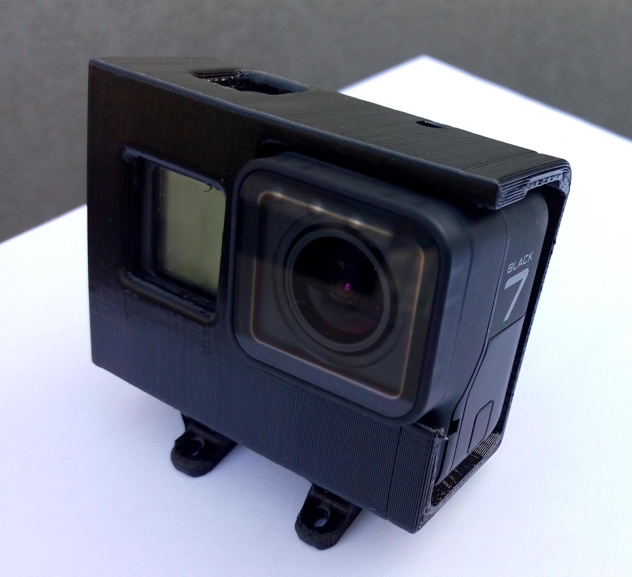

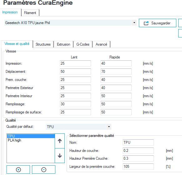

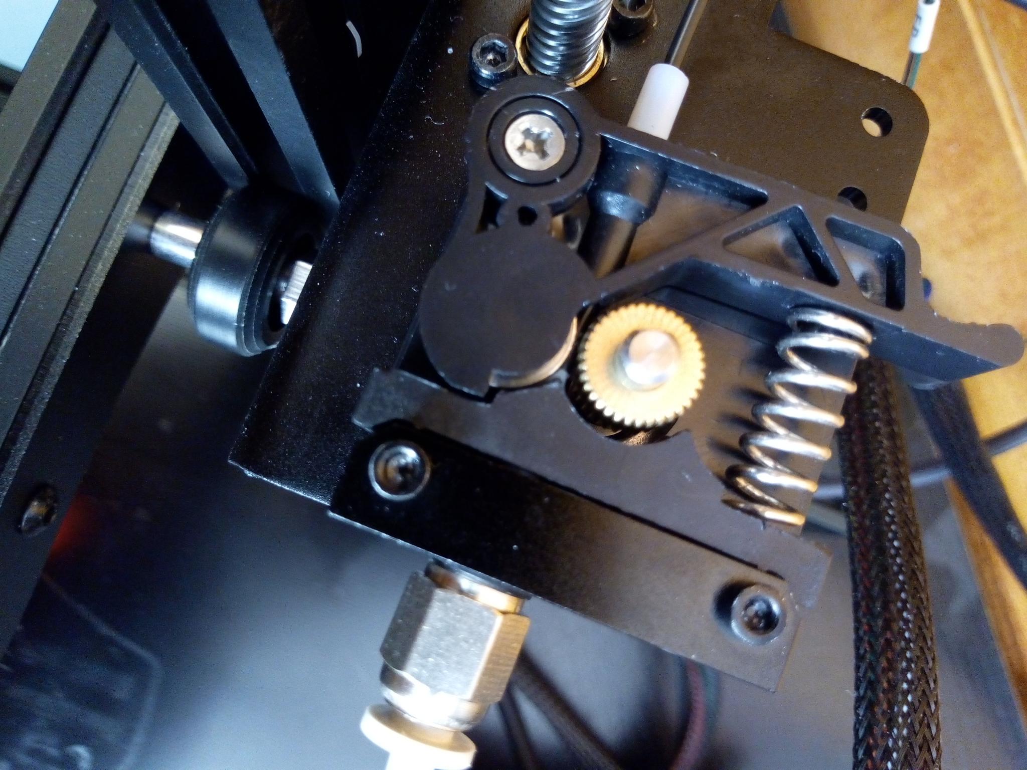

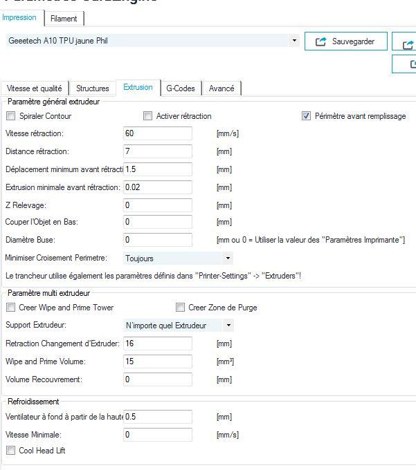

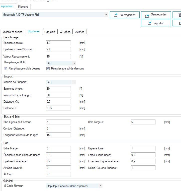

  3. merci medmed pour l'info, j'avais déjà vu cette video et m'en étais inspiré. je mets mes copies d'écran des réglages sous repetier-host parce qu'il y a des trucs qui ne sont peut-être pas bons... et j'ai modifié mon extrudeur avec un morceau de tube ptfe pour guider le filament (d'où le support gopro noir #2 pas trop mal réussi)

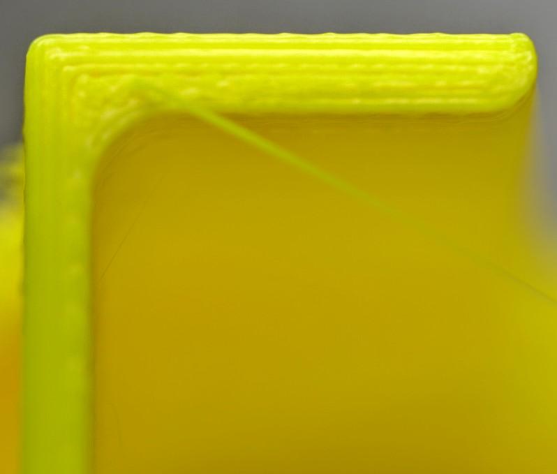

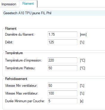

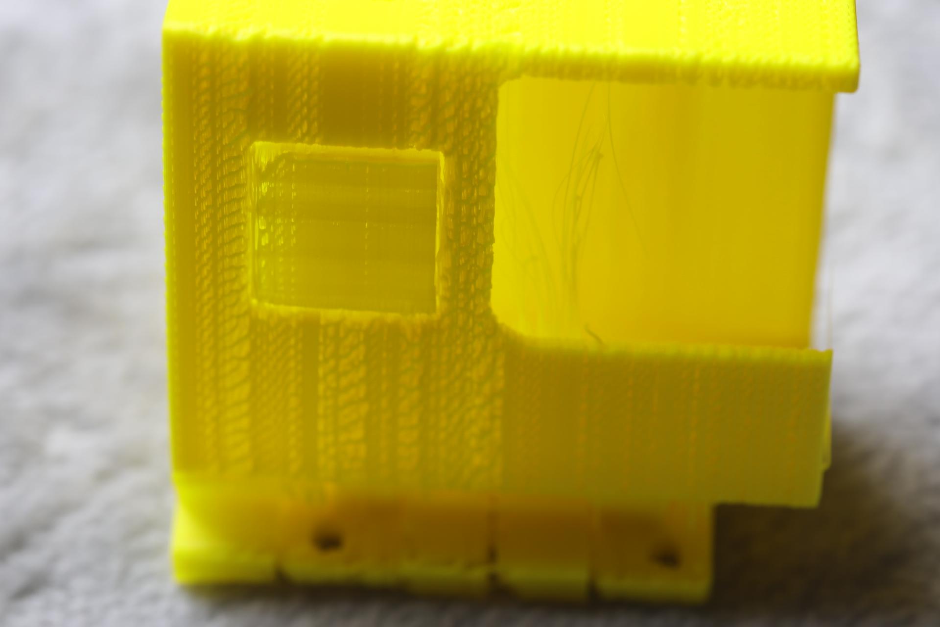

  4. Au moins dans le premier test avec une température augmenter voilà le résultat seconde impression). Le lit est chauffé à 50, vitesse d'impression 30 mm/s température buse 220. Mais avec le filament jaune, c'est différent comme on peut le voir dans le post au-dessus.
  5. J'ai oublié de dire que j'ai fait un premier test avec le tpu de la même marque mais noir. La première couche est bonne, la jupe tenais bon sur le plateau. Au final la partie de l'impression qui apparaît sur la photo est très mauvaise. Une fois la pièce terminée elle est partie en "miettes". Par contre en cours de route j'ai augmenté la température de la buse de 210 à 220 et il y a une nette amélioration. C'est même plutôt bon. Le lit est chauffé à 60, vitesse d'impression 30 mm/s température buse 220. A confirmer avec les prochains tests
  6. Bonjour Bonjour, j'ai fait un test avec mon A10 en TPU. Est-ce que vous avez une idée de pourquoi j'ai ce résultat. Réglage : température extrudeur 220 pour la moitié gauche puis 230 pour la 2e moitié. Vitesse extrusion 120%. Vitesse d'impression 25 mm/s Épaisseur du mur 1,2 TPU de TIANSE Imprimante 3D Filament TPU Matériaux d'impression 3D en filament 1.75mm 1KG (Jaune) Merci de vos retours
  7. Merci, j'attends ton retour avec impatiente, j'ai reçu le mien hier, mais j'avoue que j'ai un peu peur de me lancer dans la modification. Surtout que pour l'instant elle fonctionne plutôt bien... Sauf pour le tpu évidemment Et surtout je suis une buse en bricolage
