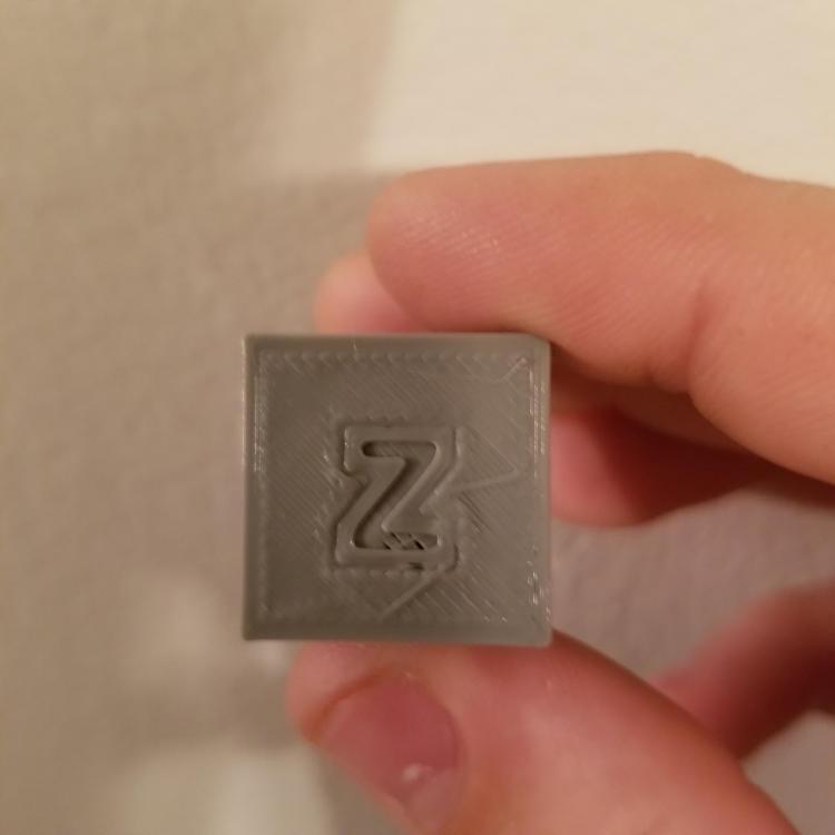

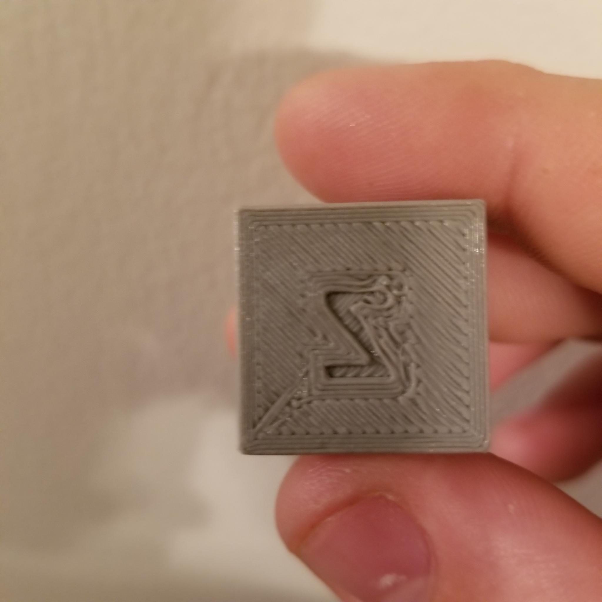

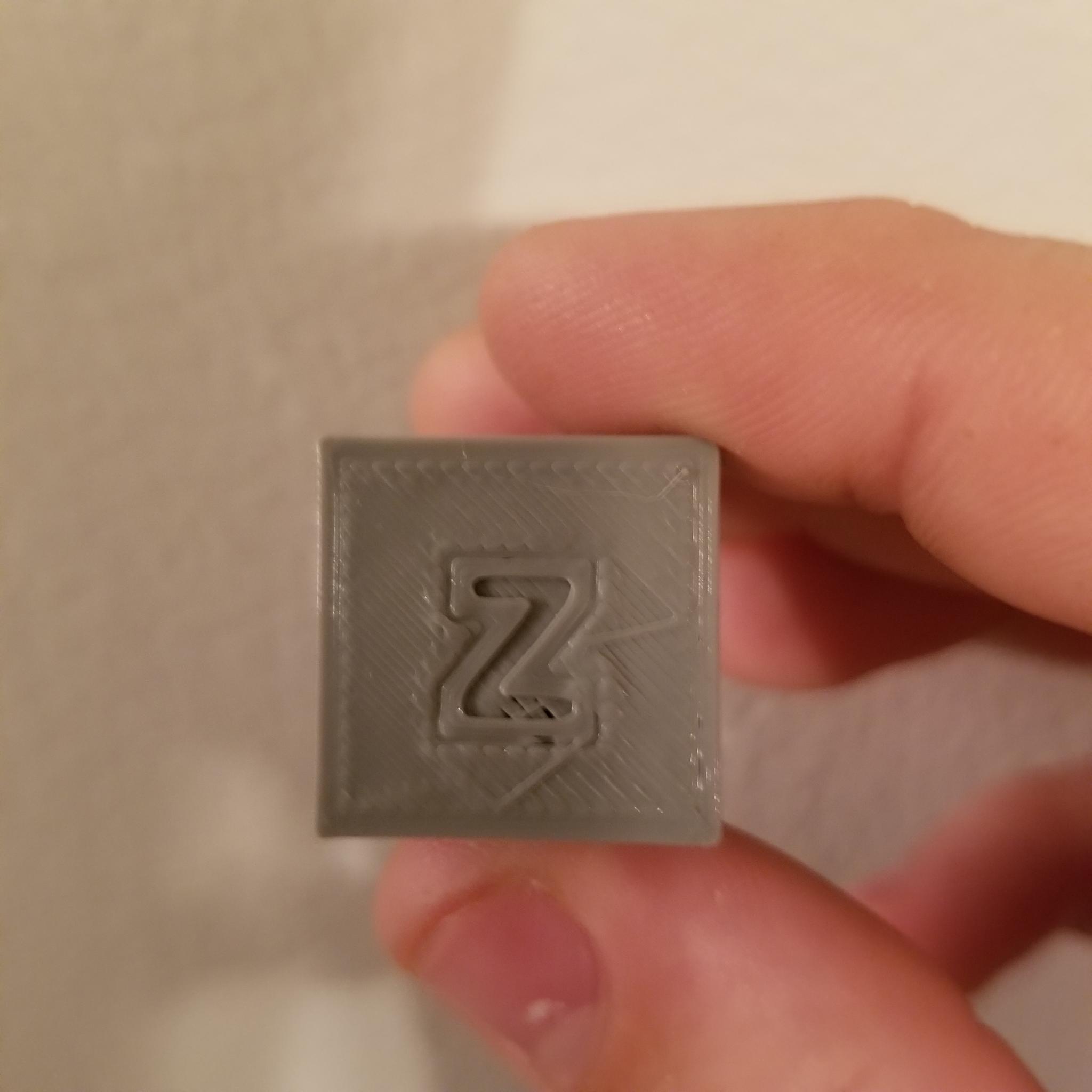

  1. Voilà ce que ça donne À pars pour la couche du dessous

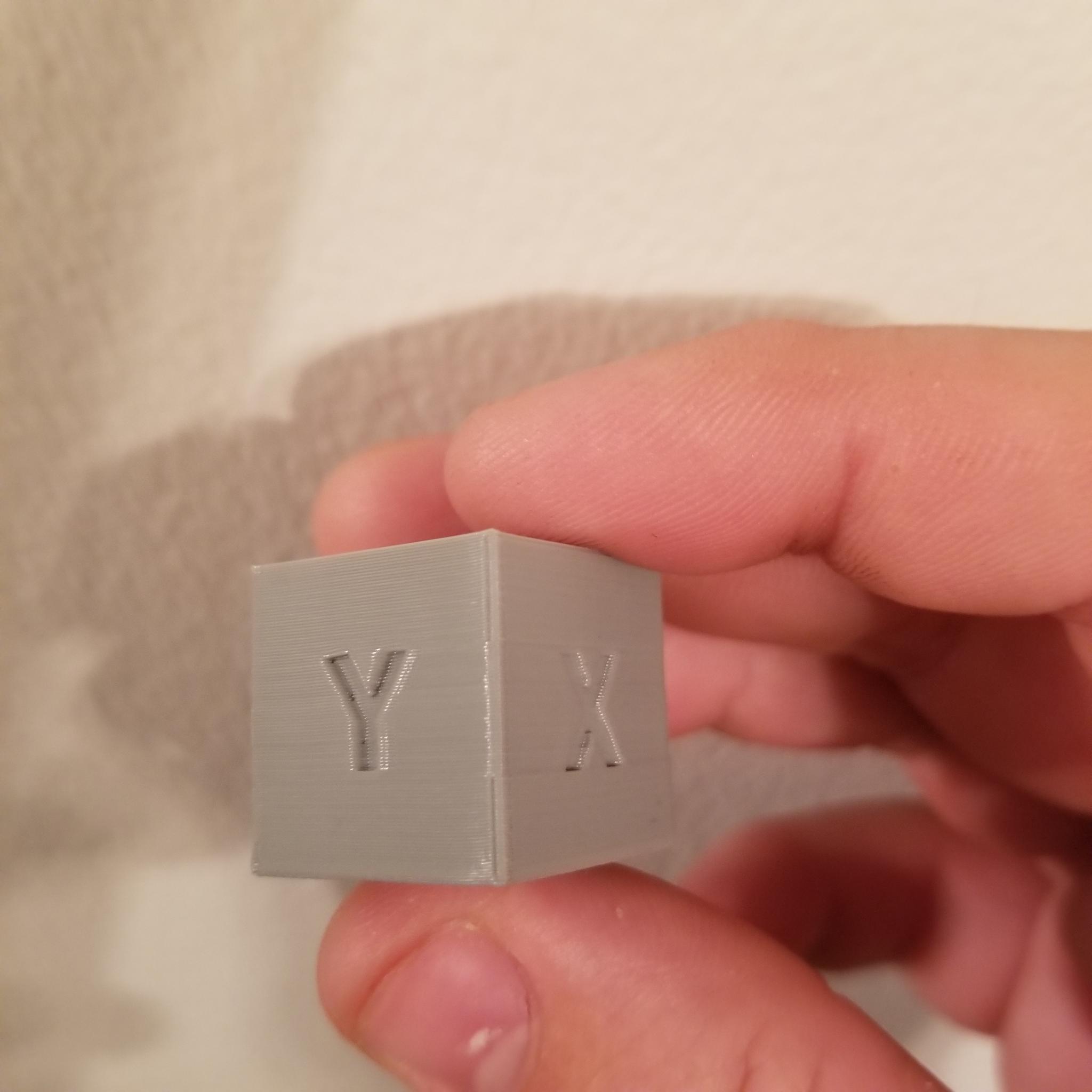

  2. Okay okay vais apporter les modifications que vous me conseiller puis vais faire un cube de teste vous revient avec le tout dès que je peut et merci pour votre aide

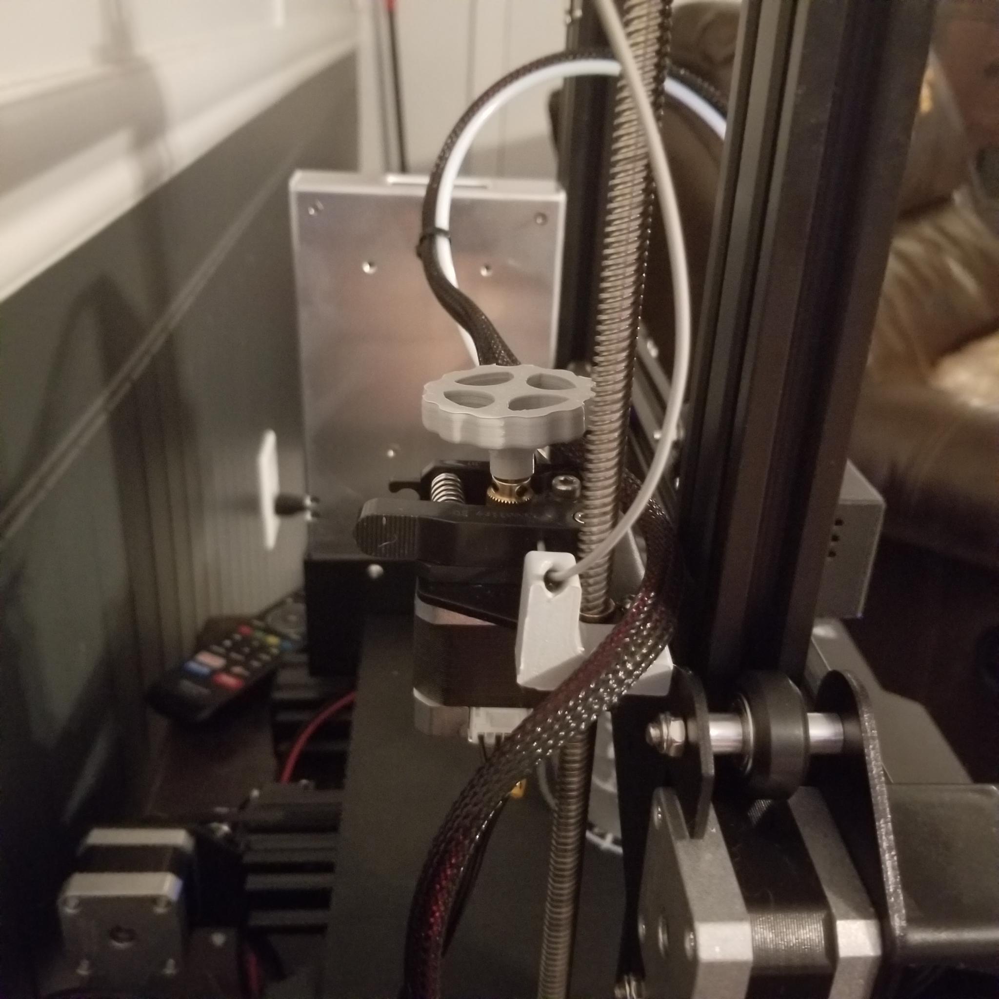

  3. Desolé pour le manque d'information vais essayer de faire mieux 1. Pla de marque AMZ3D température 200 c° et le lit à 60 c° diamètre mesuré à plusieurs place varie de 1 à 2 mm mais toujour en l'entoure du 1,75 mm 2. Taille est bien 1,75 mm de la buse dans cura 3.vais rajouter mon imprimante 3D dans mon profil 4. Vise de la roue libre de l'extrudeuse et trop serré 5. Reste des autre point que tu m'a apporté sont vérifier Et voudrais votre avis sur le placement des fils qui peut-être nuie mais pas trop sûre

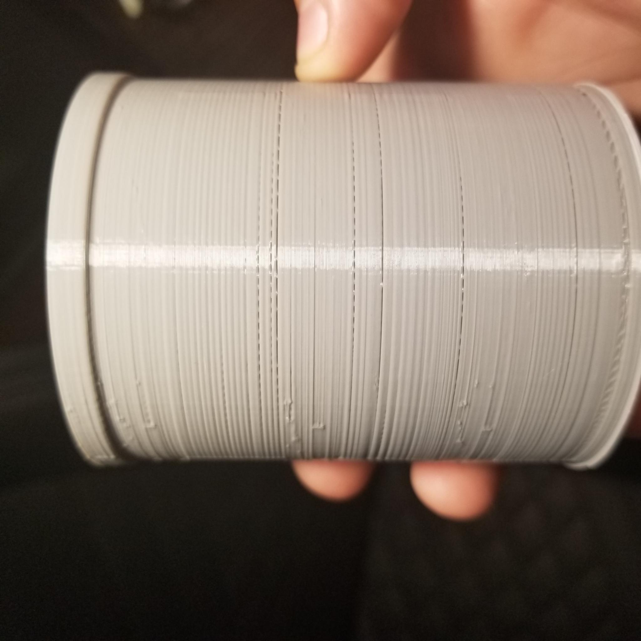

  4. Rien touché j'ai 2 ligne de paroi et j'imprime avec du pla
  5. Bonjour je suis la recherche de conseille sur mais impression je suis nouveau et je connais pas encore tout les cachets vous mets la dernière impressions que j'ai faite pour avoir votre avis sur les paramètres à changer pour que ça sois plus beaux Ps: mon imprimante 3d est l'ender 3 Et paramètre actuellement 0,2 épaisseur des couche 50 mm/s Remplissage 20% Reste est ceux de basse du profil de cura
