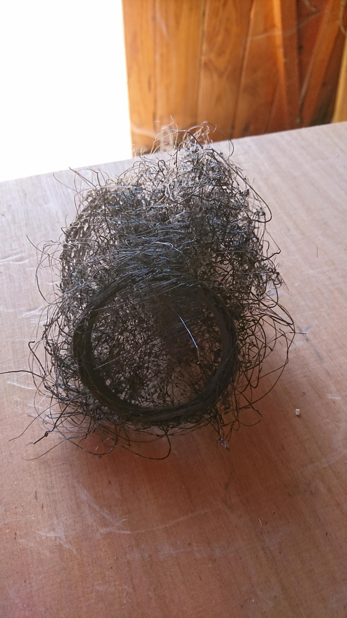

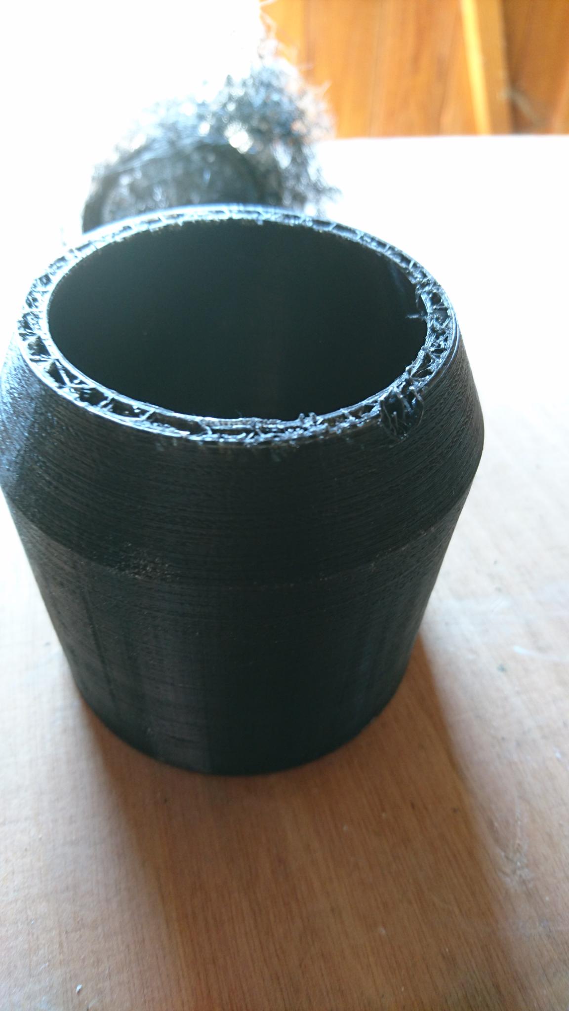

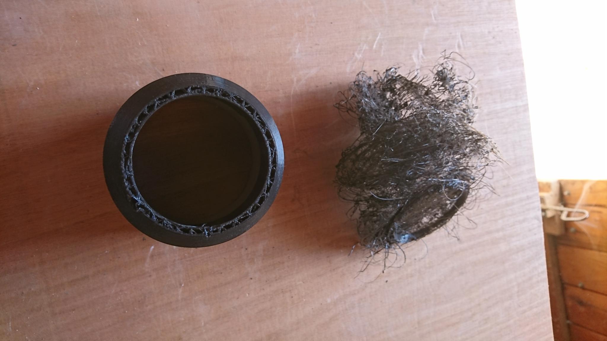

  7. Bonjour, C'est tout bon, l'impression s'est bien déroulée. Ca venait bien de mon Buildtrak. Merci pour votre aide à tous. Scrib

  11. Bonjour et merci pour ta réponse fran6p, Le Buildtrak était collé, mais il y avait surement des bulles d'air. Je viens de faire 2 tours 1 de 6cm et 1 de 12cm sans aucun problème.Je vais relancer ma réduction, et demain je vous tiens au courant du résultat (14h d'impression). Merci aussi à Ad-riz pour ses conseils qui m'ont bien aidé. scrib
  12. Je pense avoir trouvé le problème, j'utilise un tapis Buildtak , et celui-ci se soulève à cause de la chaleur, du coup la buse faisait vaciller la tour de test que j'imprime. Du coup;j 'ai viré le tapis et on va bien voir le résultat (dans 1h environ). Tapis Buildtak: https://www.filimprimante3d.fr/adherence-plateau-adhesion/986-buildtak-film-d-adherence-pour-plateau-304-x-304-mm.html scrib
  13. Merci Ad-riz, Je m’apprêtai à faire une tour de 1 cm de coté et 9 cm de haut pour voir si j'avais un défaut. Je vais conjuguer les 2 dans un fichier. Scrib
  14. Merci pour vos 2 réponses, Non, c'est ma première impression qui dépasse 8 cm, je vous joins les fichiers que vous me demandé. A+ Réduction.stl
  15. Bonjour à tous le forum, Voici mon problème, c'est la première fois que je réalise une impression 3D de plus de 8cm de haut avec ma CR10. C'est une réduction pour une sortie d'aspiration. J'ai un cylindre de 45 mm de diamètre intérieur et 5 mm d'épaisseur sur une hauteur de 8 cm puis le diamètre se réduit progressivement pour atteindre 35 mm de diamètre intérieur toujours avec 5mm d'épaisseur. A 8 cm de haut, le filament ( du PLA) n'a plus adhéré et a fini en pelote. Température du plateau 60°C, la buse 220°C, vitesse 60mm/s et refroidissement 100%. Pouvez-vous m'aider à résoudre ce problème. Merci par avance. Scrib
