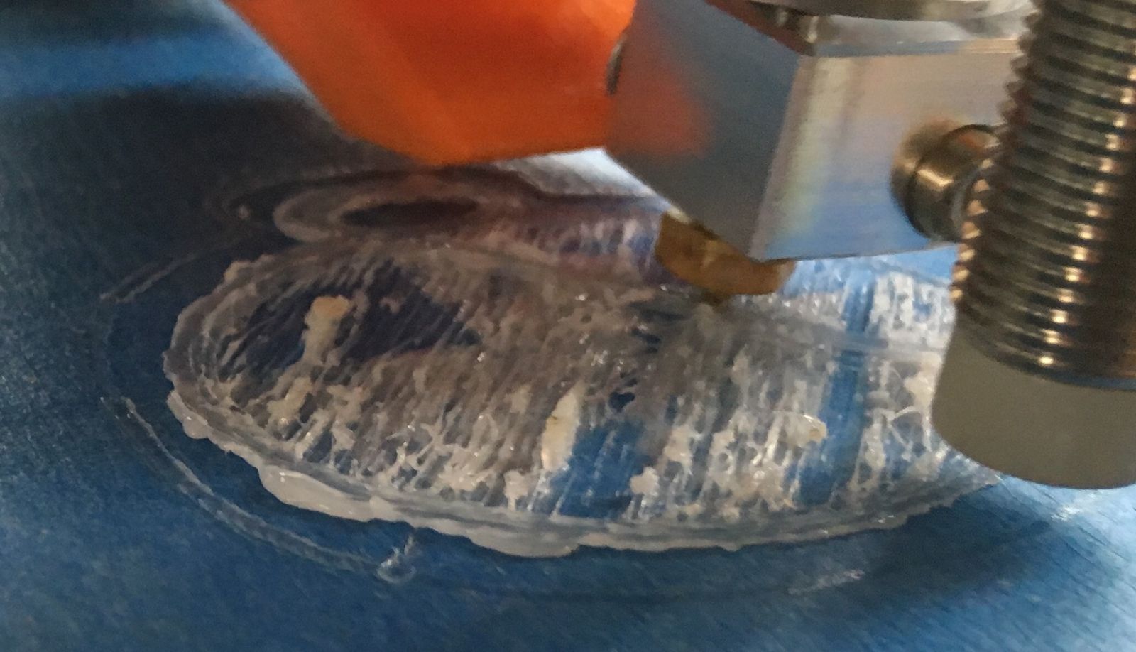

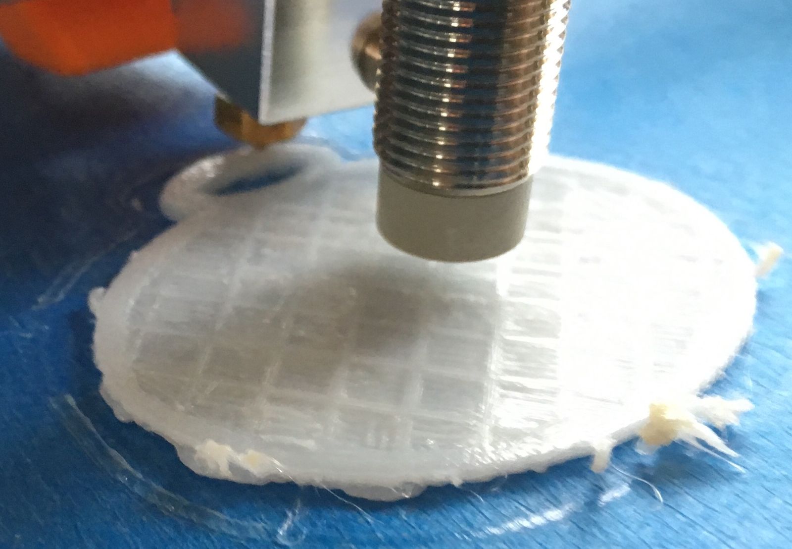

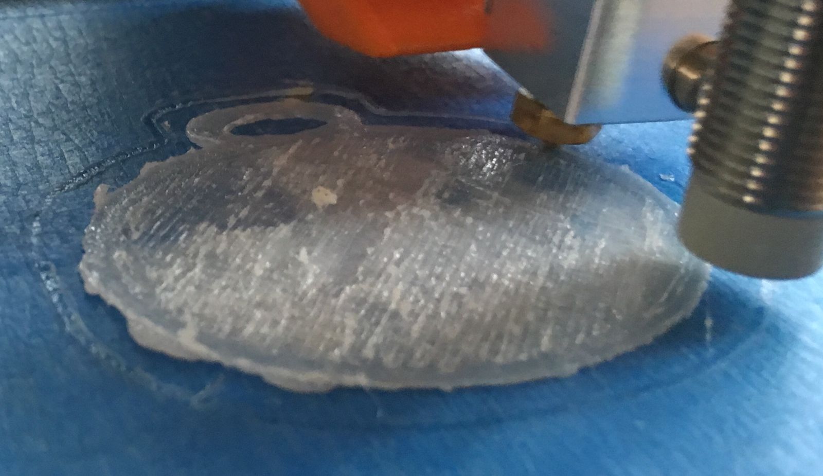

    - Merci pour le lien, surtout le 2ème lien que j'ai suivi. Mais quand je change la hauteur d'un 1/4 de tour même du palpeur, l'objet n'adhere plus. Et quand il adhere, il se décolle au milieu puise reste accroché à la buse. Bref, j'ai remis le palpeur à sa place d'origine. - Finalement, je ne suis pas sur d'avoir un probleme d'offset ou autre chose! Voir les photos jointes, de la 1ere couche, puis la 3eme couche puis plus tard, toutes du même objet. Ca s'améliore avec les couches mais le probleme est surtout aux premières couches. Quand il y a le problème, pendant ls premières couches, il arrive que le filament se mette à reculer par à coups, je ne sais pas non plus si c'est normal... Le filament est imprimé en 205degrés et vient d'une boutique à paris printmeup.fr
