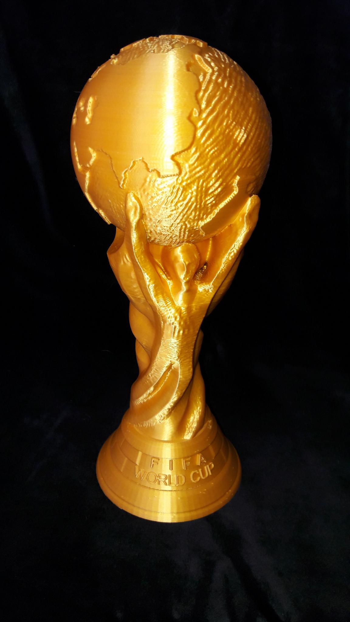

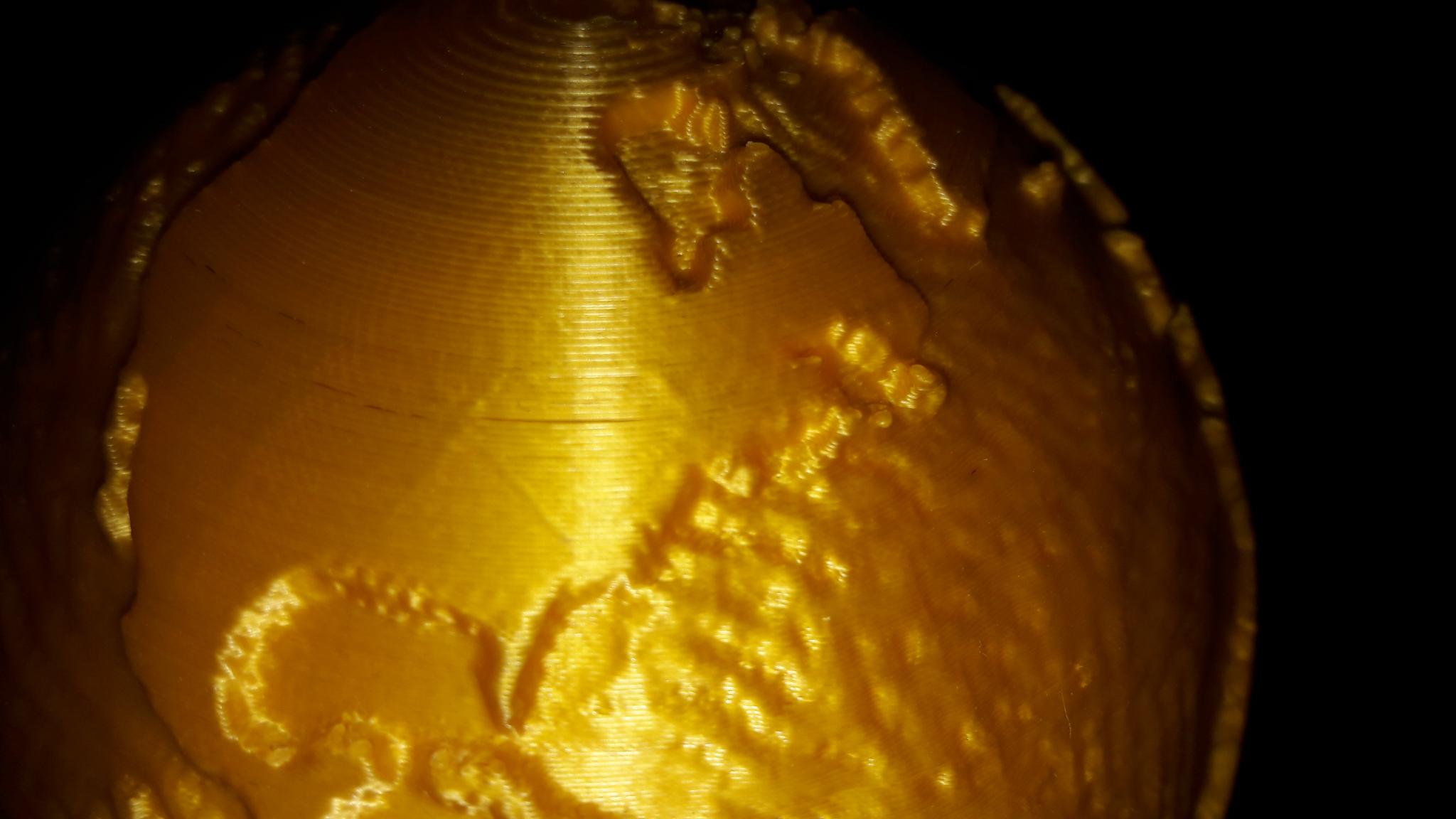

  1. Ça y est j'ai pu imprimer ma coupe du monde. le résultat est très sympa. . J'ai démonté entièrement ma tête d'impression et tout nettoyé avec un chalumeau. Le heatbreak était assez encrassé donc peut-être que le tube PTFE n'était pas enfoncé. J'ai aussi coupé 1/2cm du tube car le bout était un peu écrasé. Et surtout j'ai remarqué que mon filament était mal enroulé et passait sous une boucle ! Une fois tout ceci corrigé l'impression s'est globalement bien passée. Bon tout n'est pas parfait puisqu'on peut voir un décollement entre deux couches en 2 ou 3 endroits : Mais pour ce que c'est ça ira bien quand même

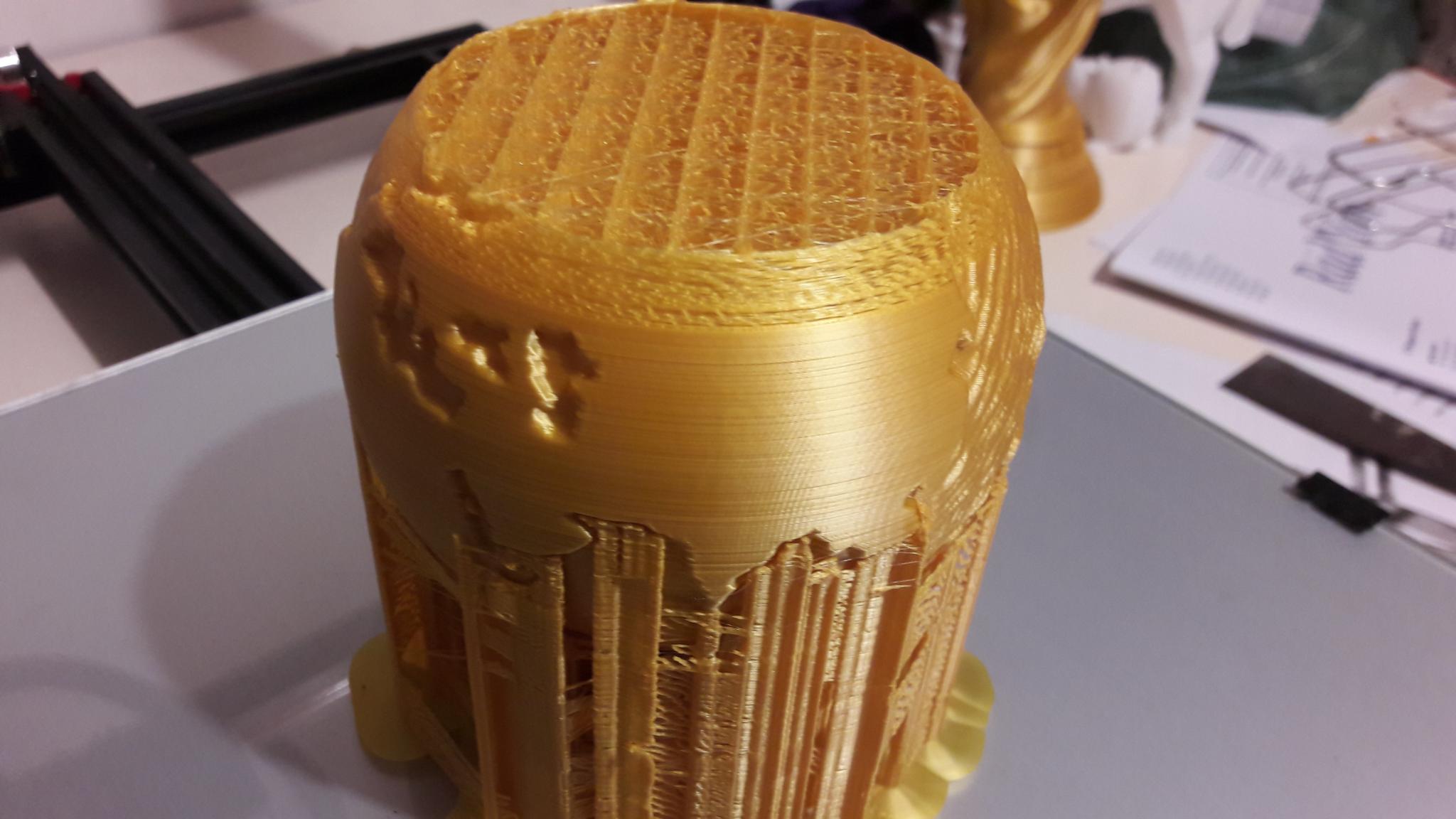

  2. Merci pour tes conseils. Pour l'instant j'"essaye de localiser le pb. J'ai rencontré le problème avec d'autres filaments donc c'est bien un pb de l'imprimante et pas du filament. En enlevant le tube ptfe de la tête l'extrudeur ne patine plus donc le pb se situerait bien dans la tête. Je viens de la démonter entièrement et de tout nettoyer (ce qui m'a permis de découvrir tous les éléments que je connaissais pas encore) et effectivement c'était crade. Je vais remonter tout ça et tester en faisant attention de bien enfoncer le tube PTFE. Suite au prochain épisode.

  4. Bonjour, J'imprime avec mon Alfawise U20 depuis plusieurs mois maintenant et jusqu'ici tout allait à peu près bien. Mais j'ai voulu imprimer le trophée de la coupe du monde pour mon neveu avec un filament gold. Le modèle est en deux parties. La partie basse s'est imprimée sans problème. Le résultat est franchement chouette. La partie haute démarrait bien aussi mais au matin j'entends des tac, tac, tac et voilà ce que j'ai constaté : D'un seul coup l'extrudeur s'est mis à galérer et n'arrivait plus à entraîner le fil. J'ai d'abord cru que le fil était trop serré sur la fin de bobine mais il en reste quand même la moitié dessus. Je n'ai pas encore eu le temps de faire d'autres essais mais je vais essayer la même impression avec un autre fil (je ne peux pas gâcher celui-ci, je ne sais même pas si j'en aurai assez pour un second essai). En attendant de voir la suite, si jamais vous avez déjà eu ce problème en cours d'impression, je suis preneur de vos expériences. Pour info : Imprimante Alfawise U20 avec TL smoothers et dampers sur axes X, Y et extrudeur depuis des mois sans aucun problème Filament : PLA silk gold Eryone

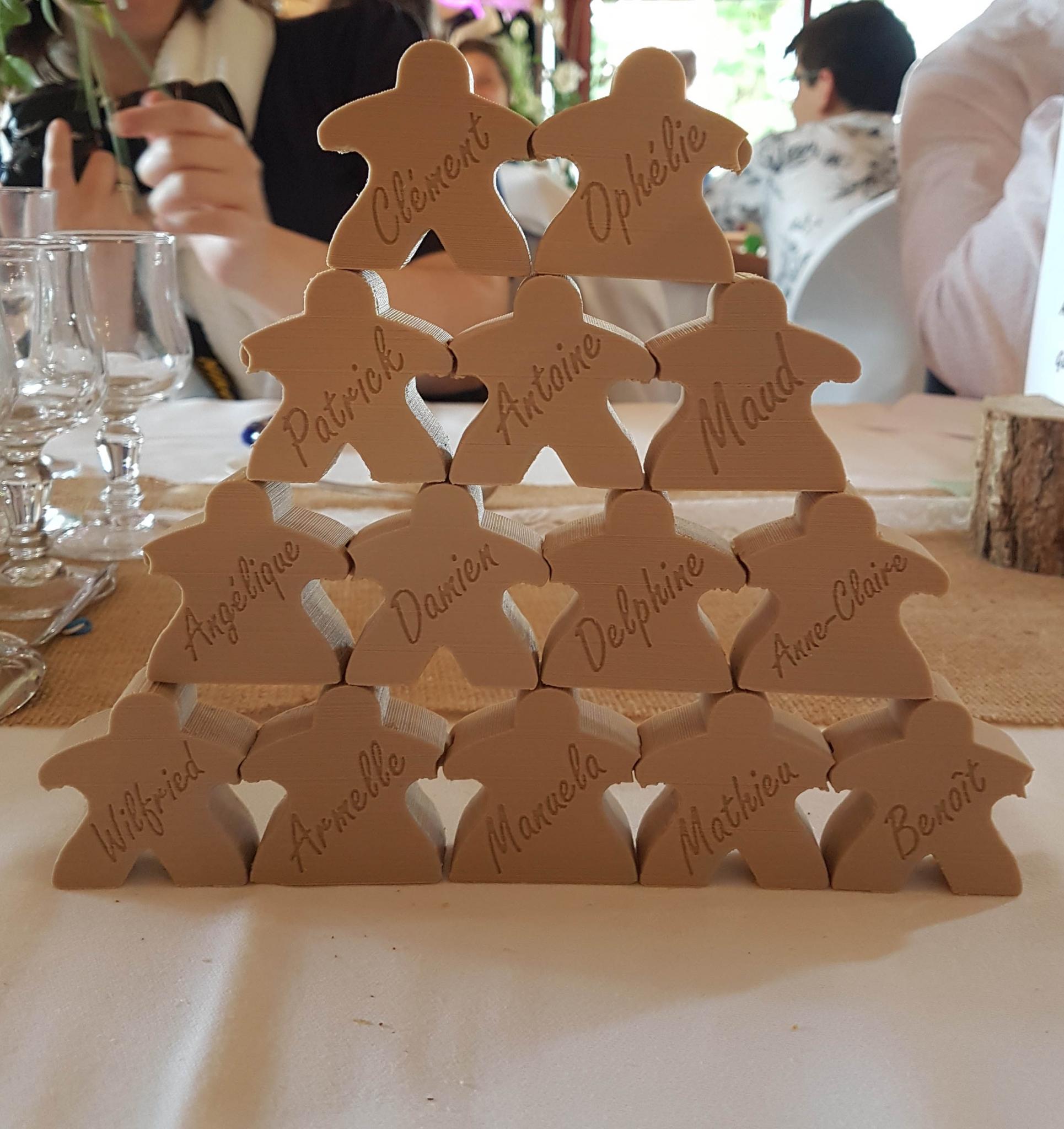

  5. Bonjour, Petite présentation rapide. Je possède une Alfawise U20 depuis le mois d'avril. Je l'ai achetée pour faire des petits meeples marque-place pour mon mariage en filament bois. Après quelques errances au départ je suis très content du résultat (130 personnages imprimés). J'ai depuis essayé différents modèles et différents filaments. Sur mon imprimante j'ai imprimé les traditionnelles améliorations, j'ai mis les TL Smoothers et bumpers. L'alimentation a grillé en septembre. J'ai réussi à la faire remplacer par Gearbest en attendant deux mois ! Je rencontre actuellement un problème de sous extrusion mais je vais créer un sujet pour vous raconter cela et avoir un peu d'aide.
