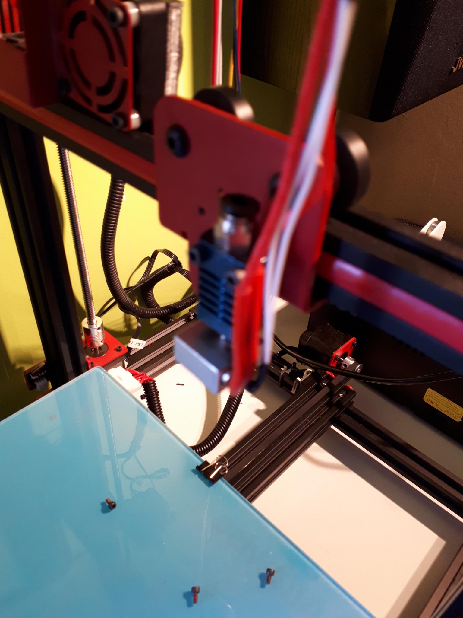

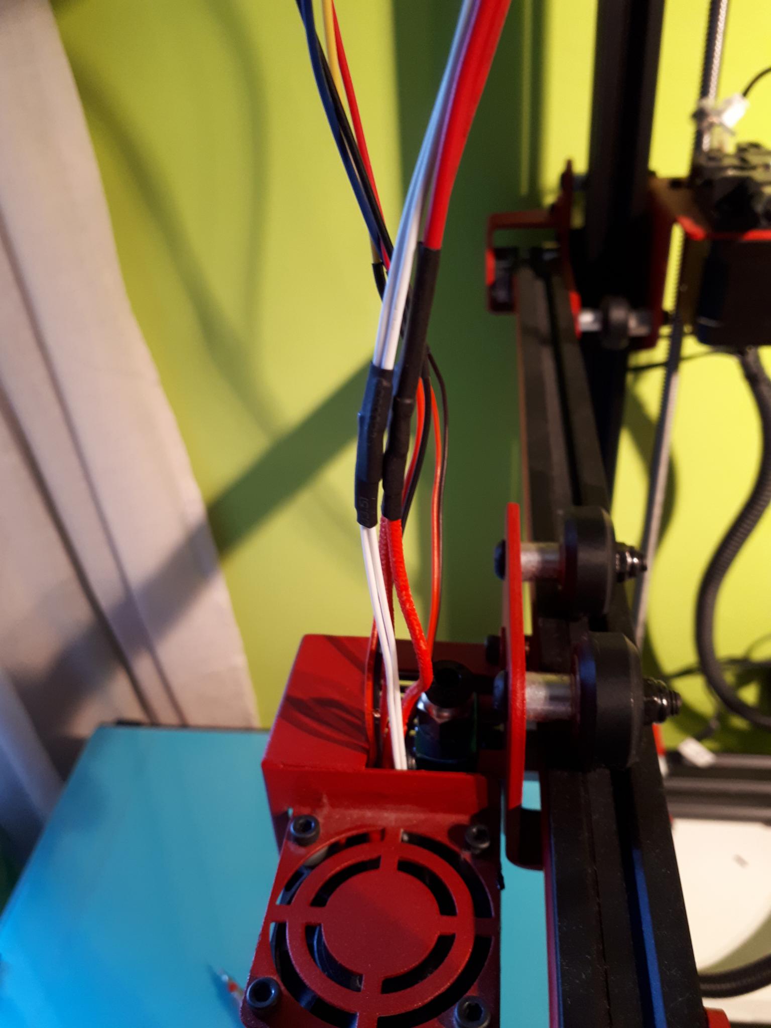

  1. @Epsylon3 et @CacaoTor bonjours à vous ! Mon problème ne s'est toujours pas réglé ... Malgré le fait que je change la thermistance et la sonde de température, le problème survient encore.. A la seule différence que maintenant un voyant "HOT" s'affiche au démarrage... Dans le but de réglé mon problème au plus vite j'ai pris une vidéo de ce qu'il se passe (je précise cependant que à la toute fin de la vidéo le petit "clic", c'est moi qui éteint l'imprimante afin d’abréger ses souffrances). Je vous joins également deux photos de la nouvelle tête d'impression que j'ai soudé... Voilà en espérant que quelqu'un pourra m'aider .... ps: pour la vidéo, voici un lien de partage qui vous permettra de voir la vidéo ... https://drive.google.com/open?id=11d_hUx5L8Be9s6Eg4r1Ze2x3MesMHbUE Merci de votre aide et de votre temps d'avance Esteban
