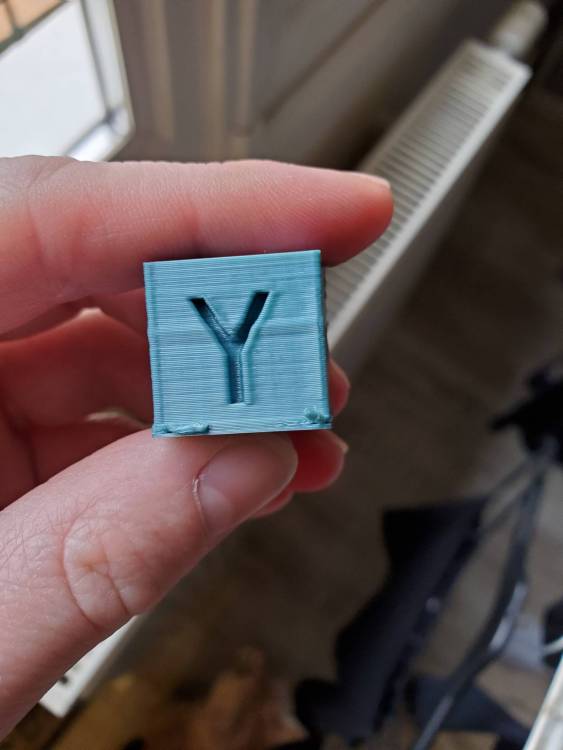

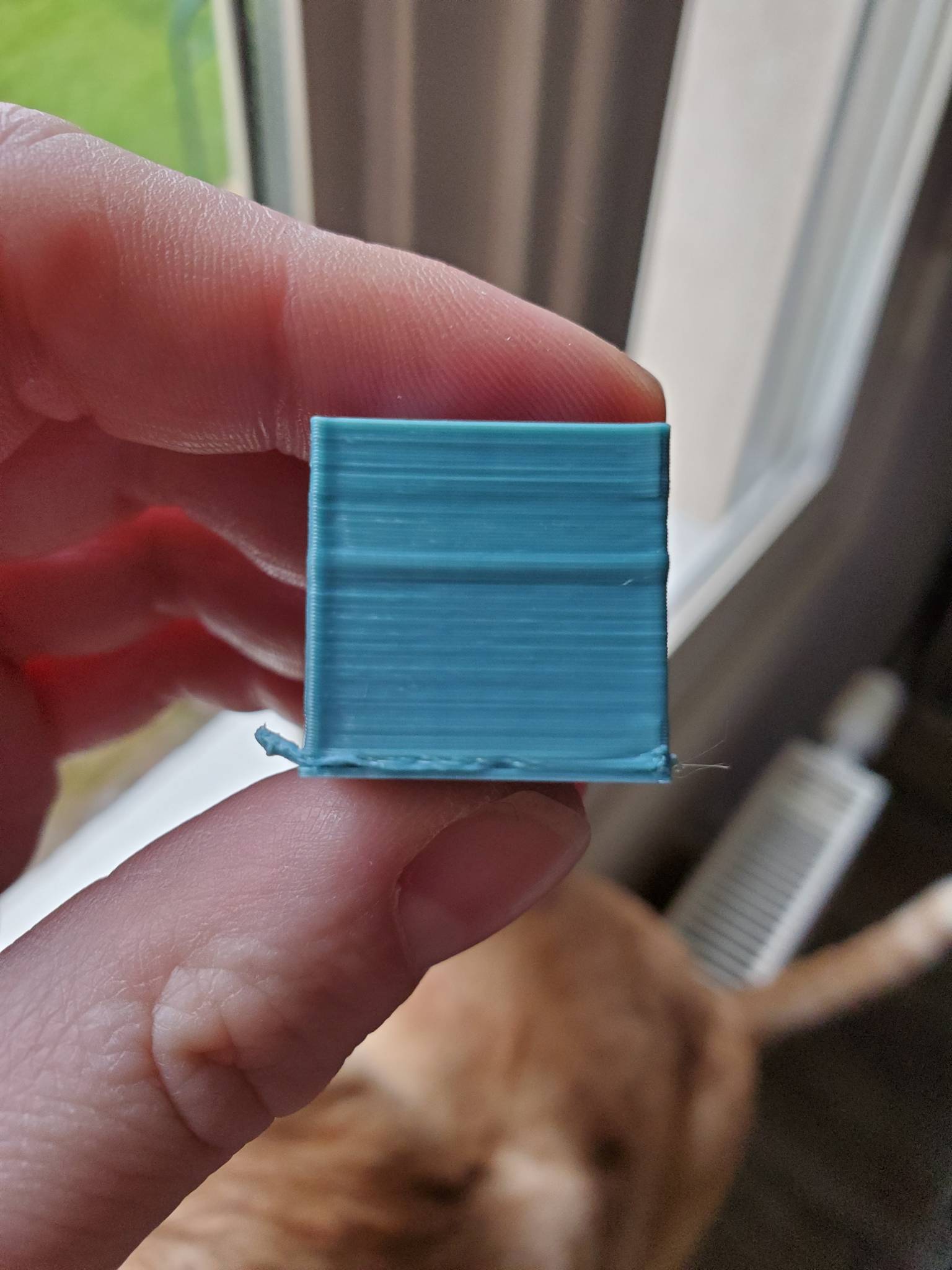

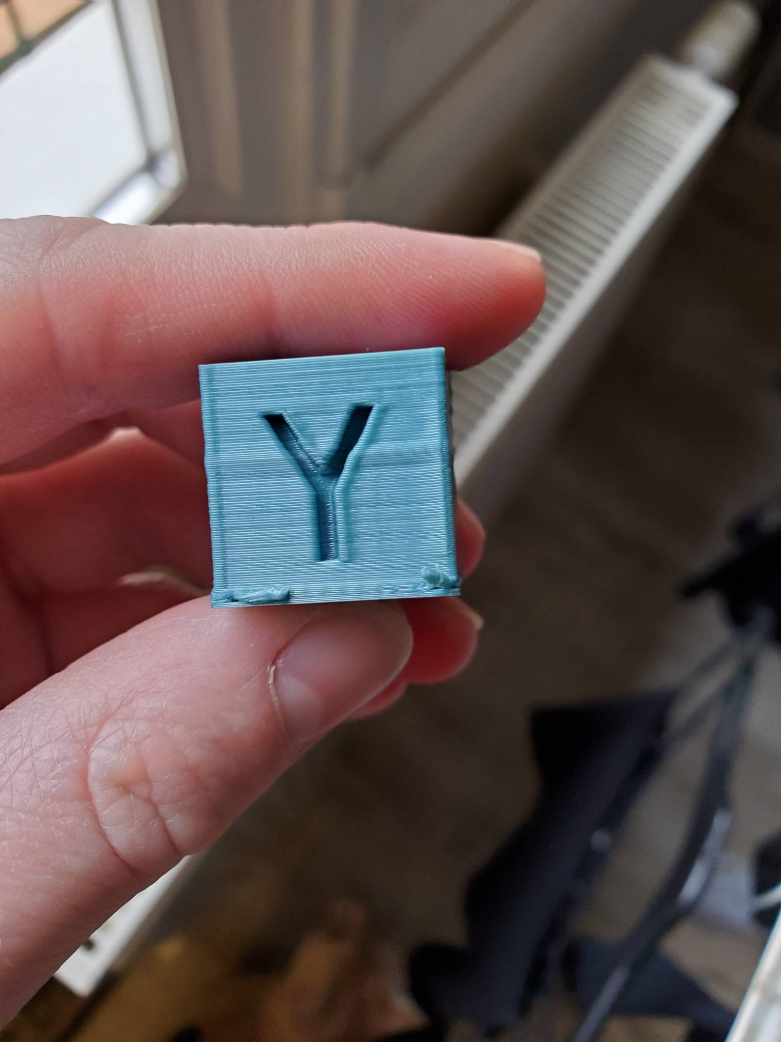

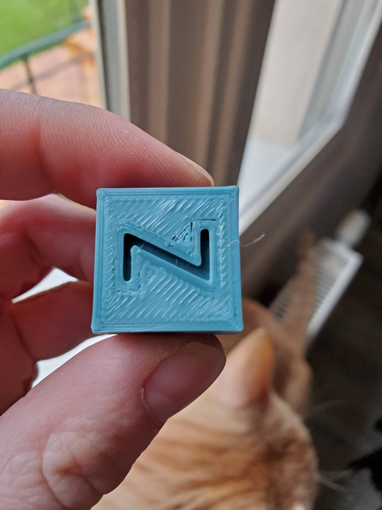

  1. Le cube est sorti, j'ai très certainement des courroie à retendre et un peu de géométrie à refaire. Pour ce qui est des côtes X : 19.95 - Y : 19.98 - Z : 20.08
  2. Oui sur les groupe 3D je vois pas mal de monde l'utiliser dans soucis.. cura est réinstallé, le filament est bien en 1.75, je vais essayé sans rétractation. Le problème du cube c'est que c'est une pièce toute simple, donc ça sort plutôt bien. Je vais en refaire un et vous poste ça.
  3. A savoir qu'avant de changer de tête j'avais déjà ce problème. C'est la tête de Hotends.fr, tester et valider par eux. Je vais essayer d'en print une autre si ça veut bien sortir....
