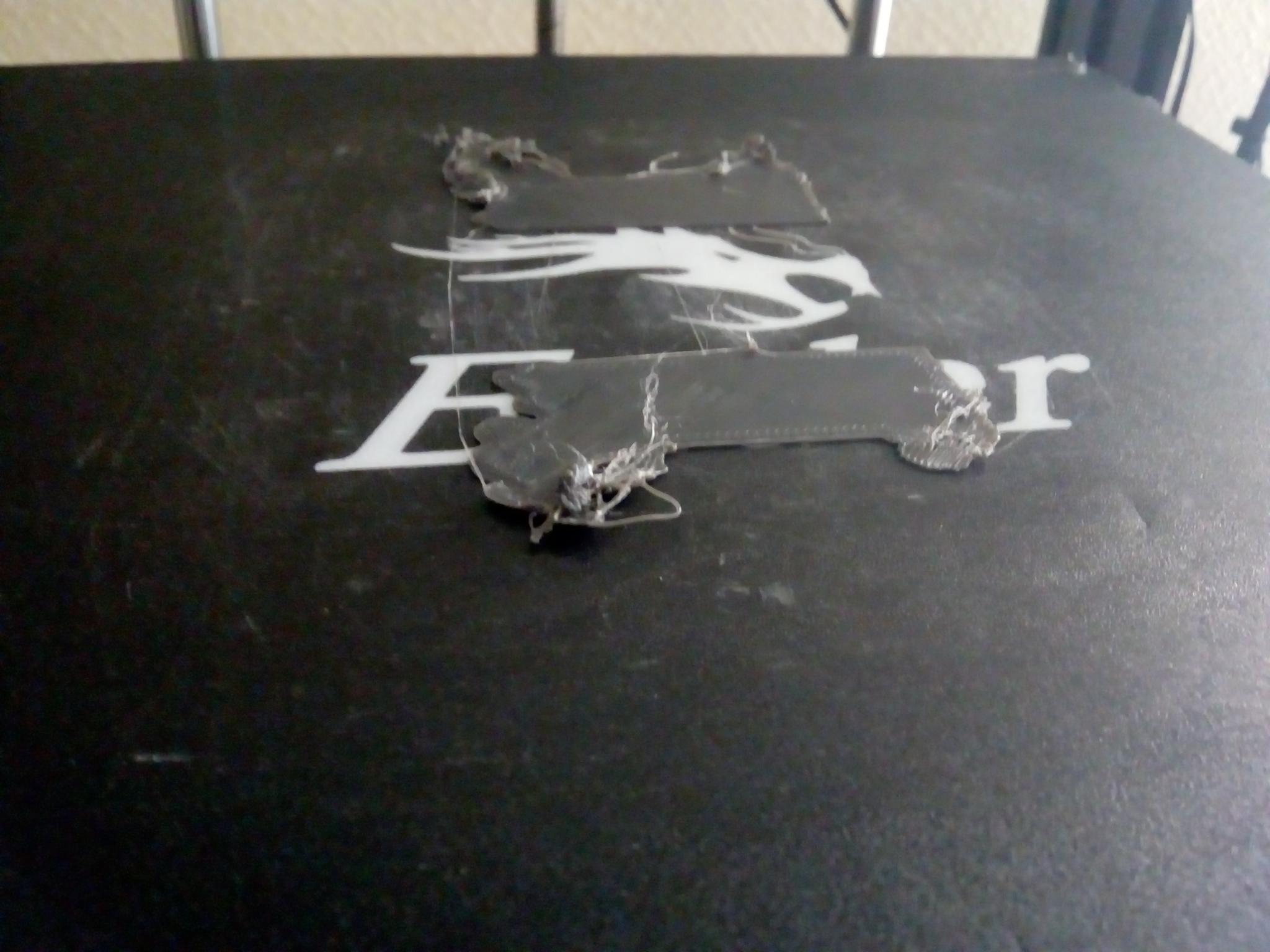

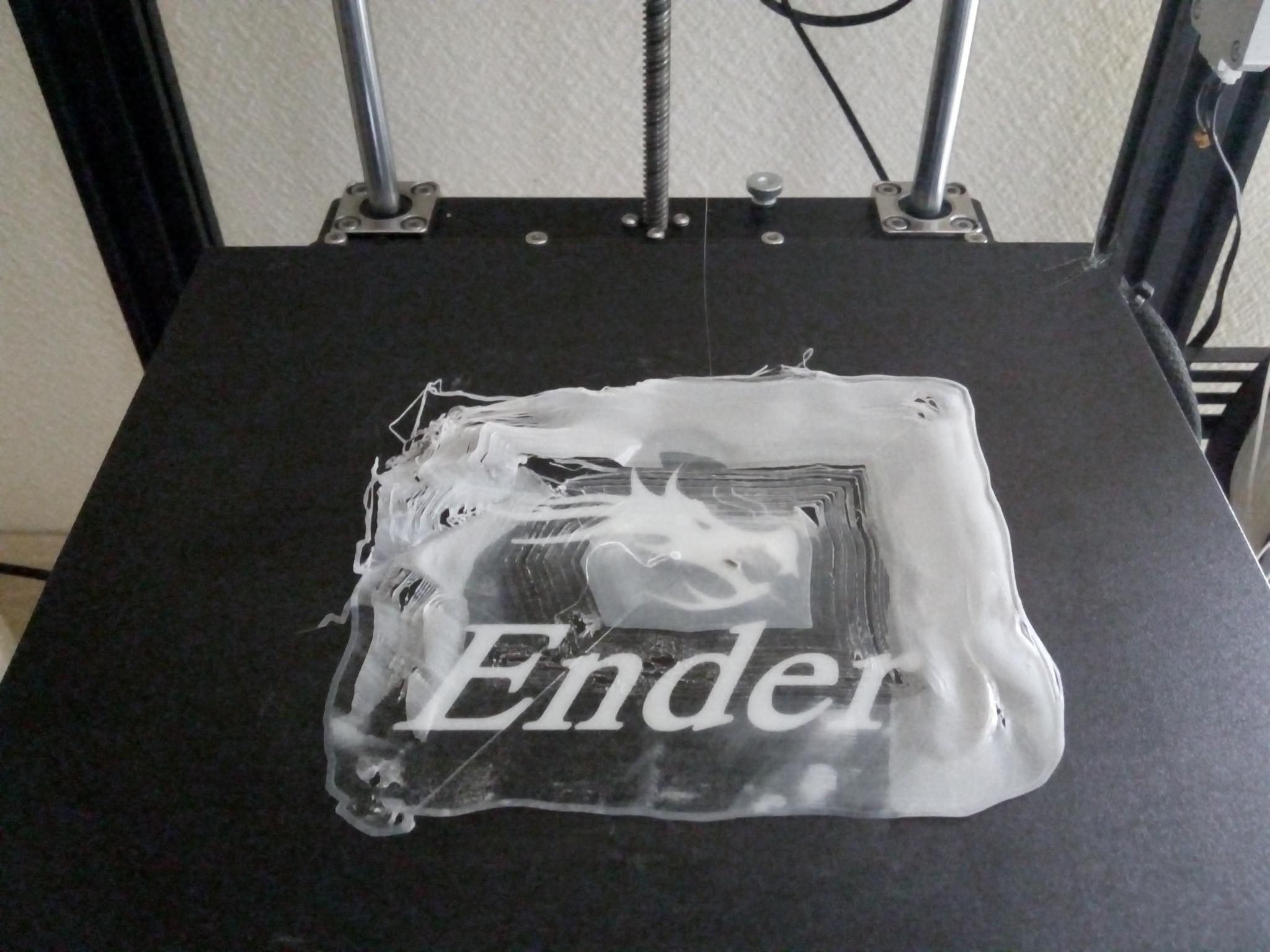

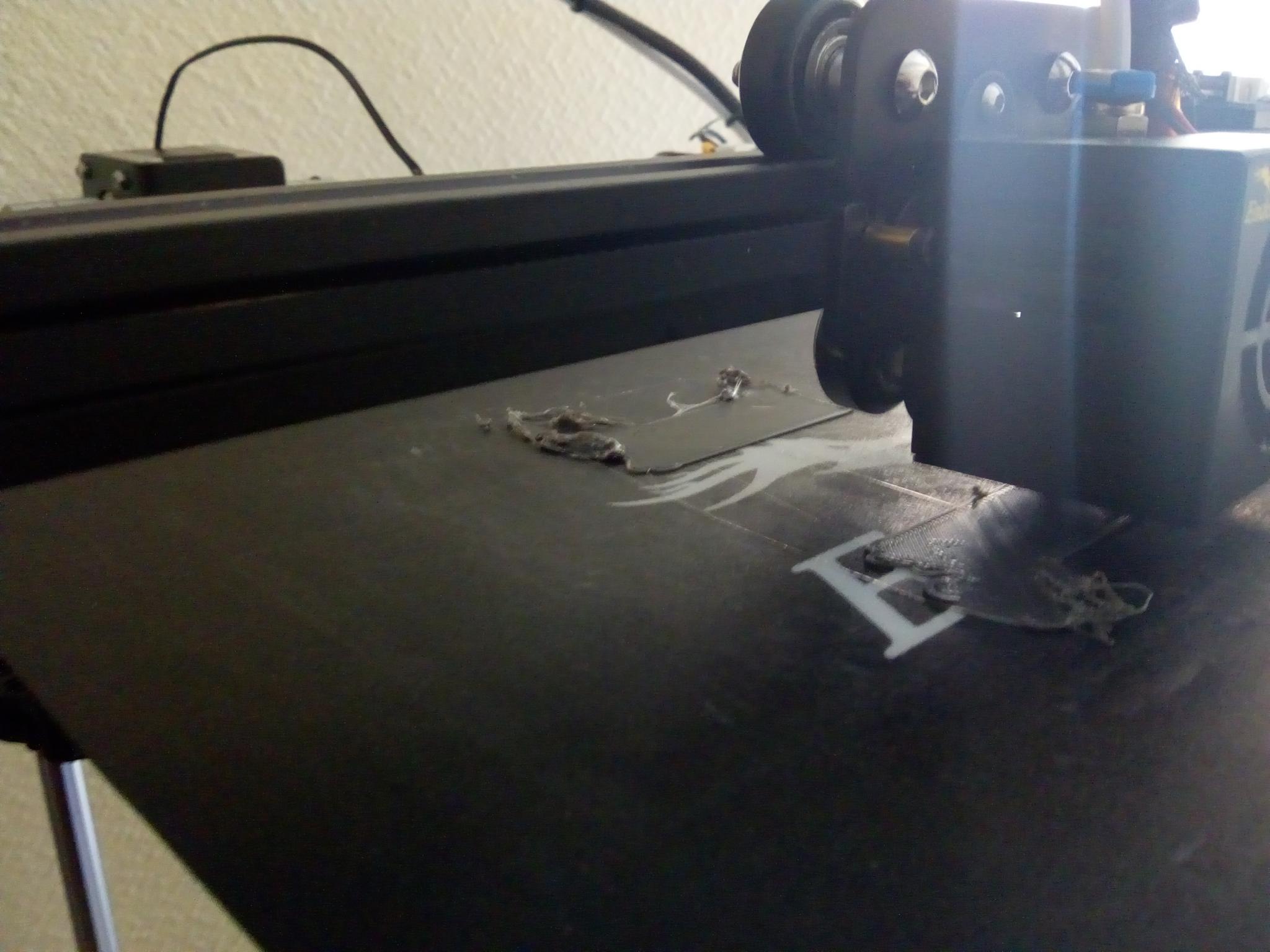

  1. Je déterre un peu mon propre sujet, les vacances étant passées par la, j'ai trainé un peu a tester les solutions. J'ai donc tenté tout d'abord la colle en baton, ça a plutot bien marché ( pas sur la toute première impression ou ça a à moitié collé, bref la pièce était quand même utilisable, juste le dessous un peu moche ), mais je crois que ça a fini par foutre un peu le bordel sur ma buse et j'ai eu des problèmes de fil. J'ai donc testé la laque, et pour l'instant c'est super, à voir à la longue... Au cas ou j'ai quand même racheté un buildtak, de toute façon il finira bien par devoir être remplacé. merci Poisson pour les suggestion ! je vais enfin pouvoir relancer mes impressions H24

  4. Bonjour à tous, Je viens vers vous car j'ai un problème avec mon imprimante 3D ( une Creality Ender 5 ) que je n'arrive pas à régler seul, cela fait plusieurs mois que je possède mon imprimante et j'ai pu réaliser quelques belles pièces avec ( de grosses pièces qui ne m'ont pas posé de soucis ). Mais voilà, depuis quelques semaines maintenant, j'ai un souci d'adhésion au plateau buildtak : si j'imprime de petites pièces au centre du plateau, aucun souci ça adhère même très bien, mais dès que la pièce est un peu plus larde et s'étend un peu, ça ne colle plus au plateau et mon impression est foutue. Ce que j'ai essayé : 1/ je nettoie de temps en temps le plateau à l'alcool ménager ( j'ai essayé à l'essence F mais j'ai trouvé le résultat moins flagrant ) 2/ j'ai tenté d'utiliser du scotch à peinture mais le résultat est le même 3/ j'ai refais plusieurs fois le réglage du plateau avec la feuille de papier et ça n'y change rien 4/ j'ai tenté d'augmenter un peu la température d'impression et c'est pire ( passé de 60° initial a 70° ) Je n'ai pas encore essayé avec de la laque mais j'ai lu quelque part qu'avec un buildtak ce n'était normalement pas utile. J'ai pris quelques photos pour illustrer mon problème : Merci d'avance pour toute aide ou piste qui me permettrait de corriger mon problème car je suis pour l'instant bloqué dans mes projets.
