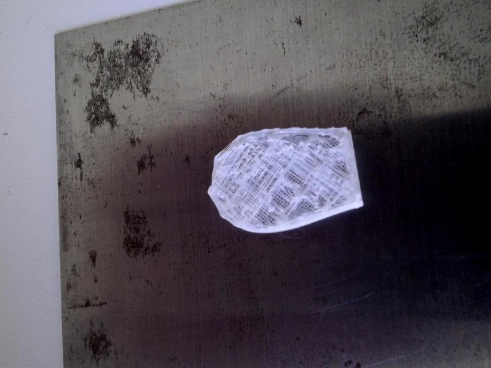

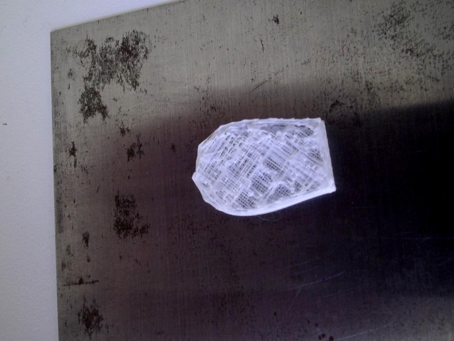

Alors voila les dernières nouvelles... plutôt bonnes Après pas mal de temps passer à chercher et surtout comprendre, de crises de nerfs, de grands moment de solitude, voir de déprime, je suis arriver enfin à quel que chose de correcte. Donc plus de claquements, une bonne chose de faite. Ensuite, bouchage en règle de toute la partie de l'extrudeur, avec du plastique en masse, la du coup ça marche moins bien. J'ai tout démonté, nettoyé, briqué. Je devais avoir un passage entre la buse et le tuyau, autant vous dire que c'étais pas joli joli...... L'axe Z semble pas trop mal, même si j'ai un petit doute, surtout sur le montage des pièces en sortie de moteur. Mais après avoir imprimé le cube de contrôle, les cotes son pas trop mal. Bref, quand on est novice en la matière pas facile de tout assimilé..... Je vous remercie de votre aide, et je reprend mes petits travaux sur mes leurres de pêche. -

Bon alors voici les avancées..... J'ai suivi a la lettre ton tuto Titi78. Et effectivement j'avais un soucis avec le pneufix de la tête... Je remet en route et.... ça ne marche toujours pas . Je vérifie tout, et m'aperçoit que l'axe Z n'est pas au top..... suite à une manipe un peut hasardeuse.... de ma part. Mauvaise alignement de la pièce laiton au niveau de la tige filtée. Merci pour ce tuto Titi78, ça ma permis de trouver un problème, cumulé avec un autre, ça donne une impression pourri -

Alors... J'ai refait mon tube PTFE, changé la buse, de plus j'ai aussi changé mon entraîneur de filament pour passer en métallique. Sur certaines impressions, surtout les grosses pièces, tout commence bien et arrivé a la troisième couche ça se met à claqué, avec en prime, j'ai remarqué ça tout a l'heure, un retour en arrière du fil. J'ai donc desserré un peut la tension au niveau du ressort, mais ça ne change rien. J'ai aussi vérifier si tout les axes correctement sans effort, et tout semble aller. Voila -
Bonjour Alors voila mon gros soucis. Jusqu'ici tout allais bien au niveau de l'impression de on ender 3 pro. Mais depuis un certain temps, au niveau de l'entrainement du fil, ça claque sévère. Du coup le filament n'avance plus, et j'ai de grosses différence lors des essais, sur le cube de calibrage. L'axe X et Y ne fait plus du tout les bonnes cotes. J'ai tout essayé, mais sans succès. Je ne comprend pas du tout....... bref je suis complètement décroché.... Merci par avance.
