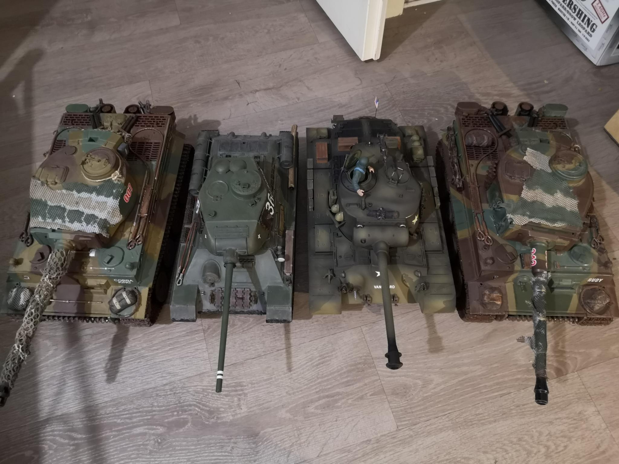

    Char rc 1/16
    Je fais du modelisme sur char rc 1/16 de marque torro Tout fichier sur du char 1/16 est le bienvenu ! Voilà mes chars le seul qui 'est pas motorisé est le t34-85

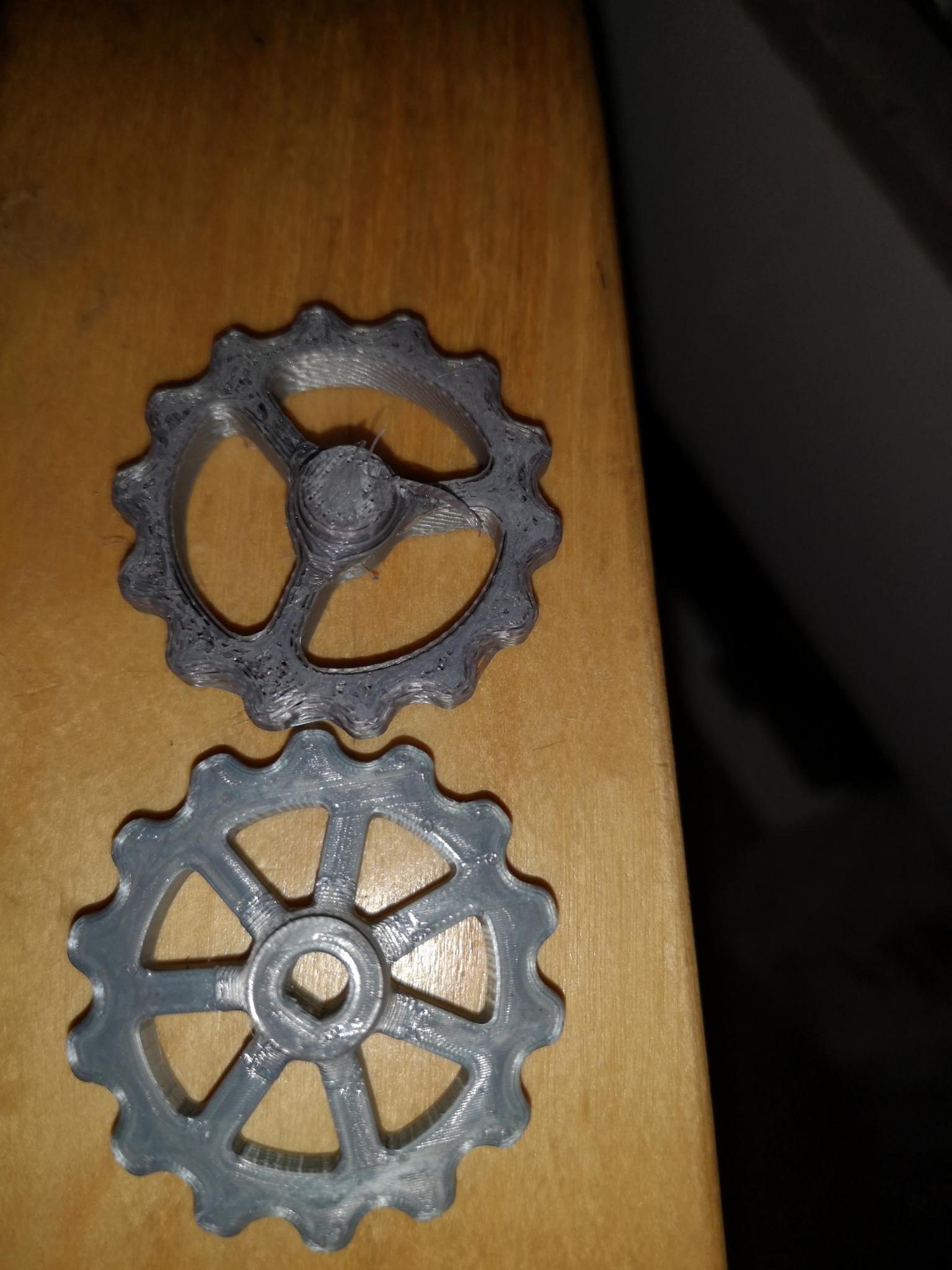

  2. J'ai résolu mon souci cette nuit l extrudeur étais mal calibré ça imprime enfin merci à tous
  3. ravensbzh
    Problème extrudeur
    j'ai régler mon extruder grâce a cette vidéo https://www.youtube.com/watch?v=O-fyzU8hgAg la différence de résultat est impressionnante je suis sur la bonne voie merci a tous

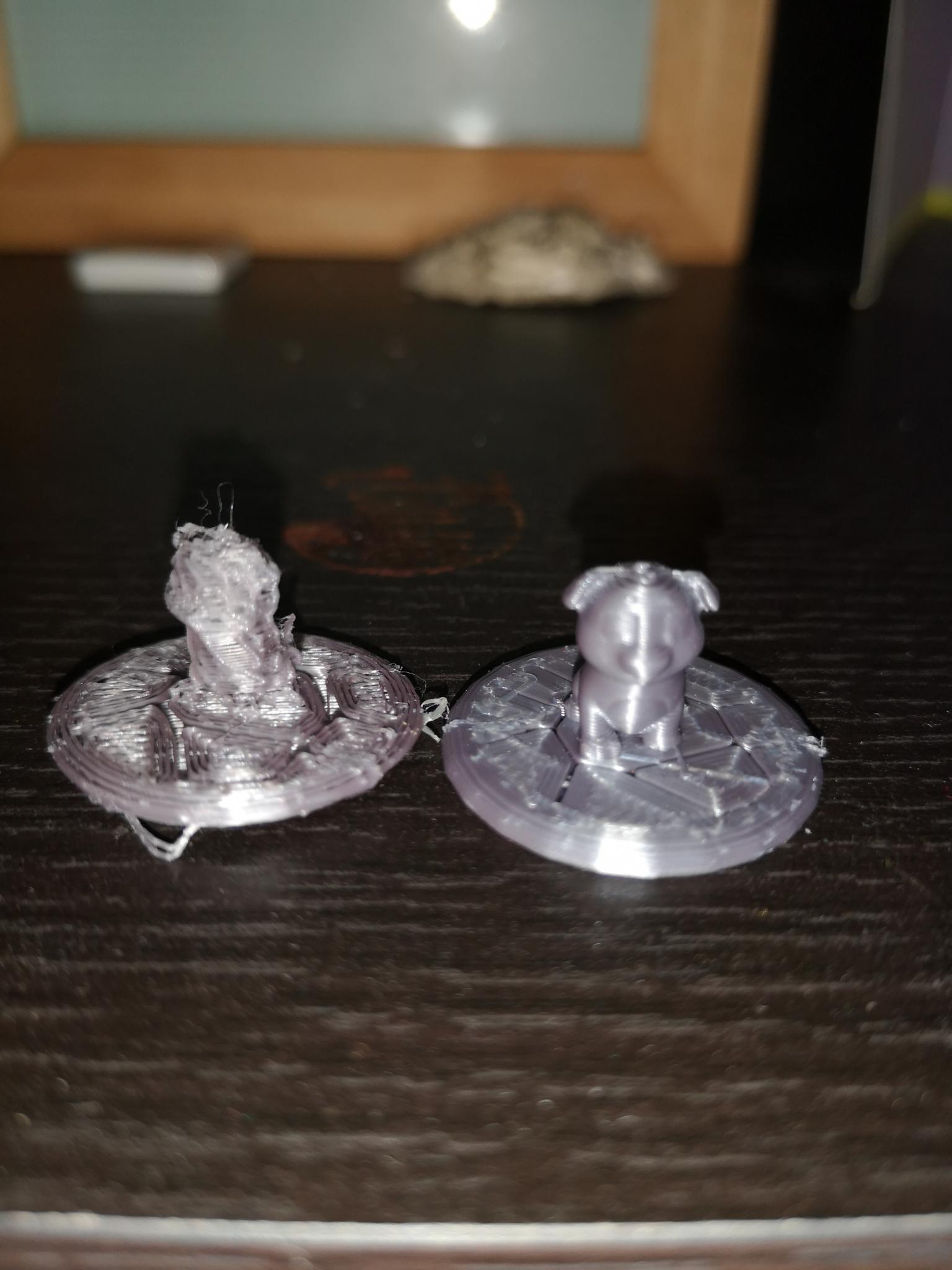

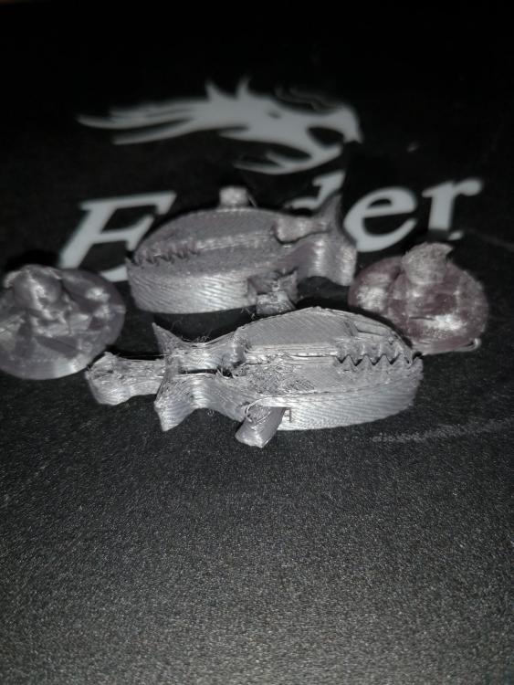

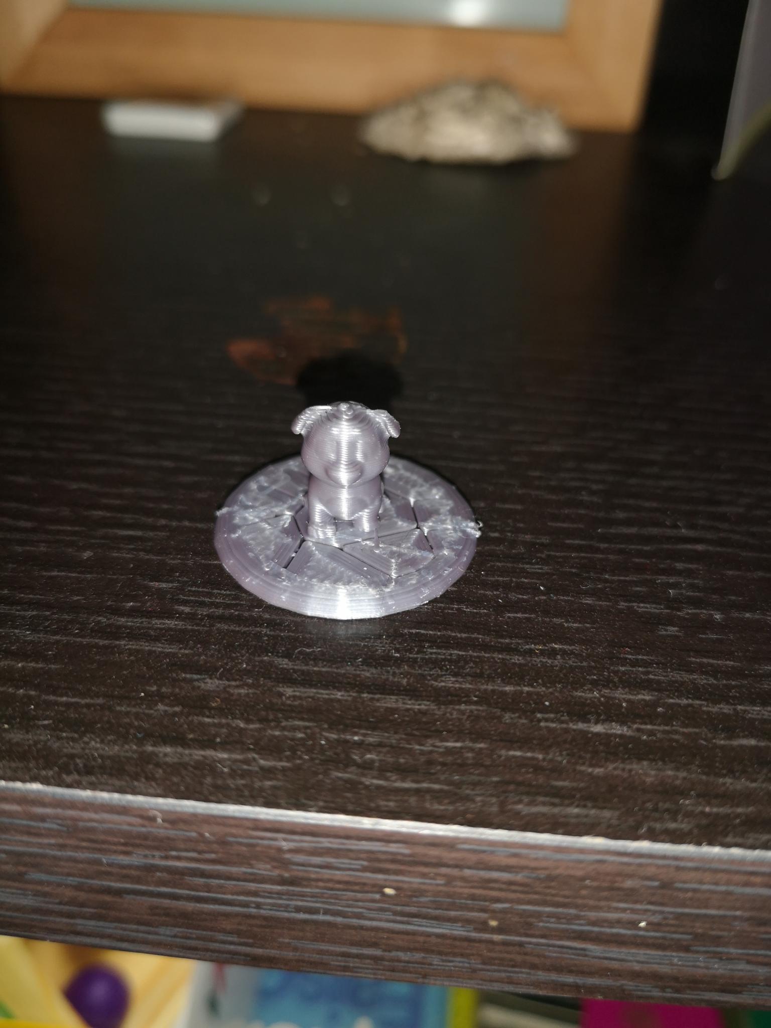

  4. Je demande 50mm et il en sort 20 si j ai bien compris le principe donc j ai un souci, moteur défectueux ?
  5. tu as essayer manuellement voir si rien ne bloc

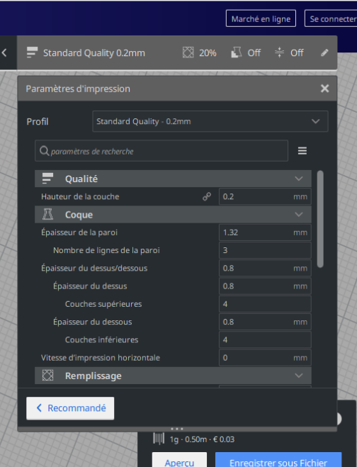

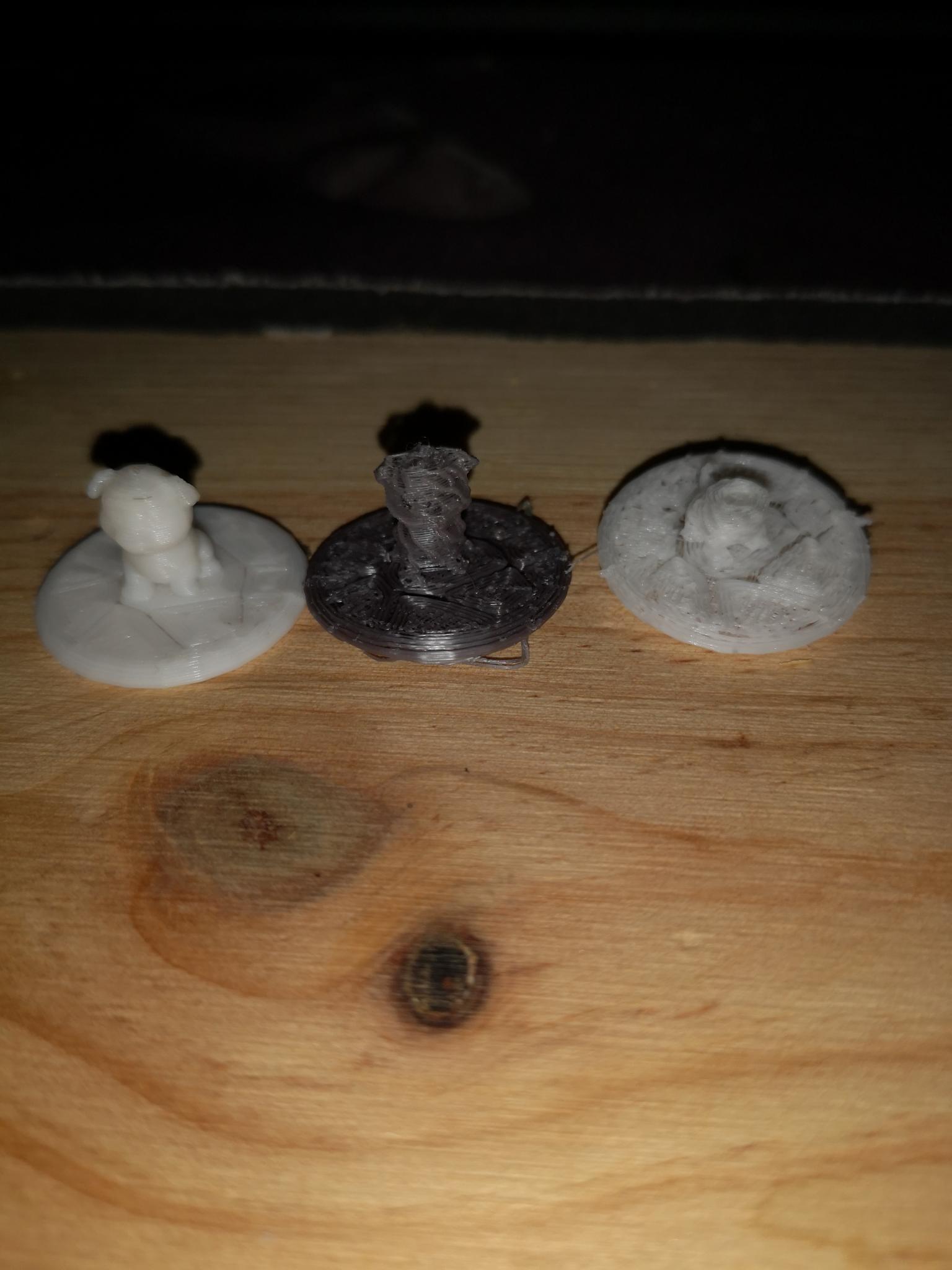

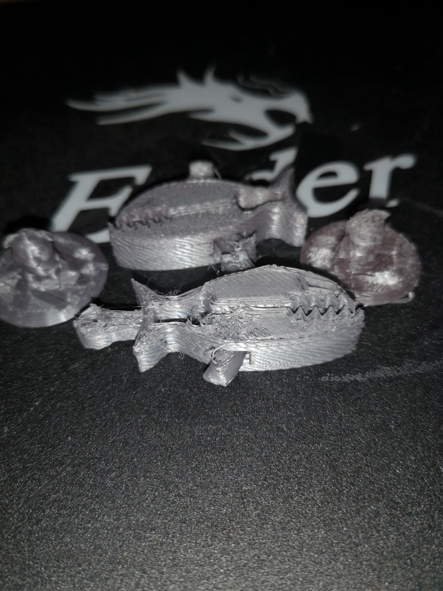

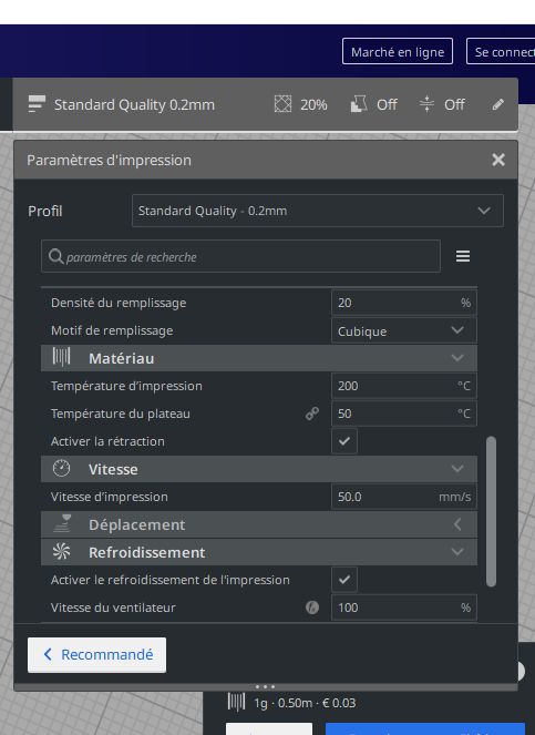

  6. je ne sais plus quoi faire les résultat sont complètement aléatoire deux print réglage identique un est sortit niquel l autre est sous extruder et si j imprimer plus gros que le petit chien c est sous extruder a tout les coup voila les 4 derniers essais avec réglage identique ! pourquoi un est sorti impec la est la question
  7. je viens de tout démonter et nettoyer le tube est bien en contact avec la buse je renvois un print de test
  8. https://cults3d.com/fr/blog/articles/identifier-corriger-defauts-problemes-impression-3D si ce lien peut t'aide je suis comme toi je débute dans l impression 3d comme tu peux le voir ici bon courage désoler ne ne pouvoir t aider plus

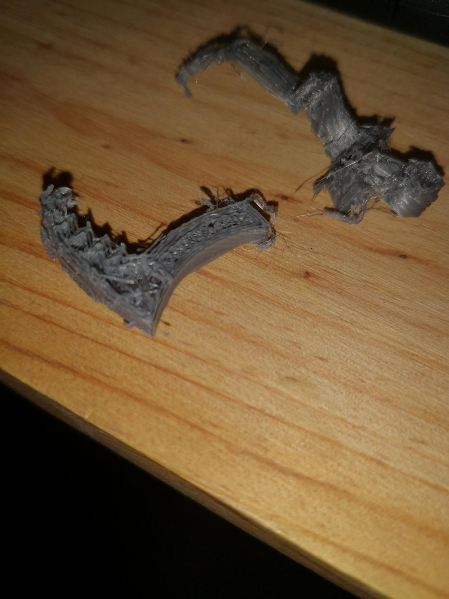

  9. Impression plus grande ne fonction pas les couches ne fusionnent pas entre elles pourtant même réglage que pour le petit chien réglage de base de cura Sur la photo voilà se qui reste après décollement de la pièce

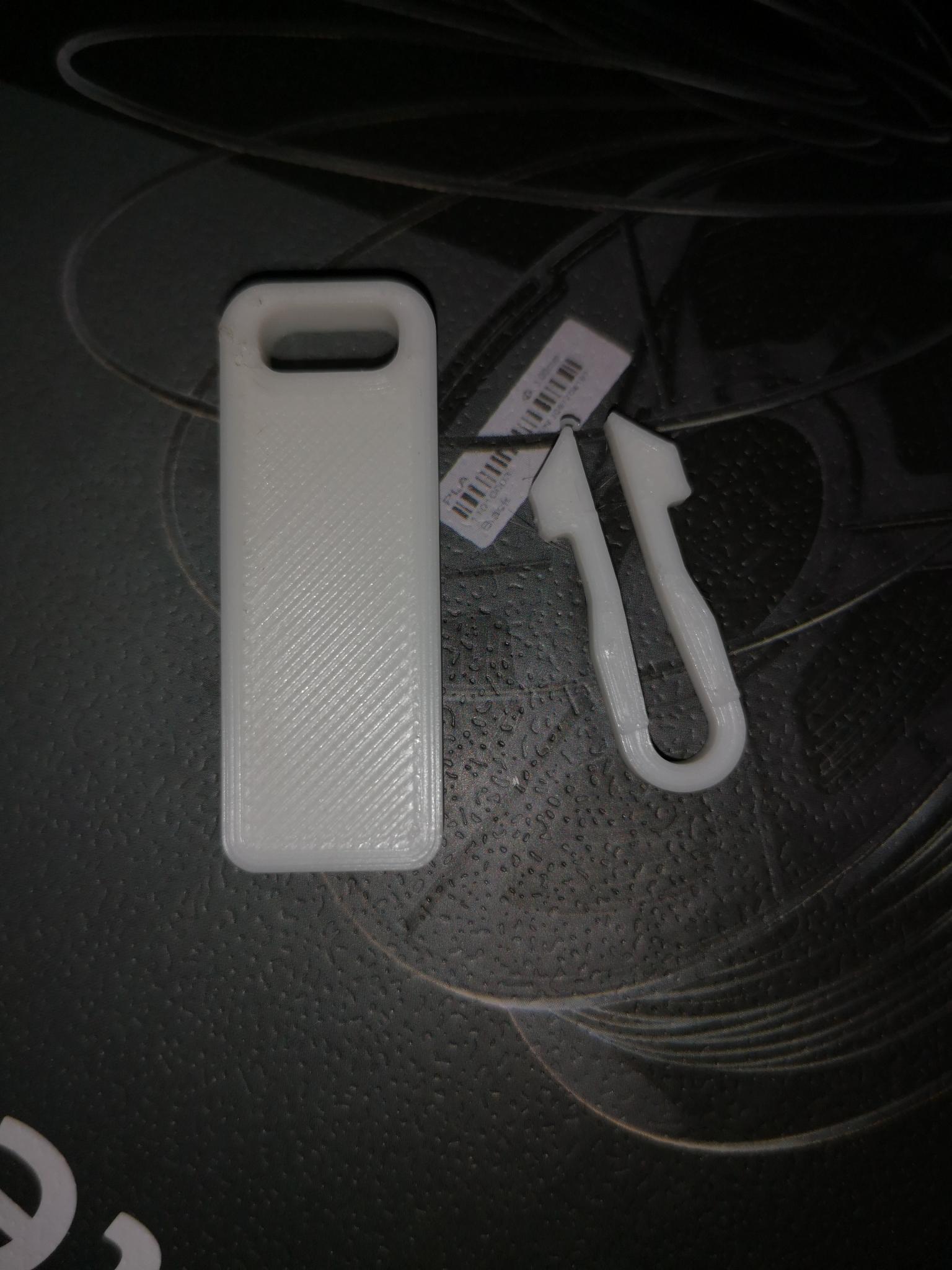

  10. Problème résolu !!! J'ai réinstaller cura , nettoyage de l'extrudeur roue cranté qui fais avancer le pla nettoyage de la buse et contrôle que tube Téflon soit dans la bonne potition ! Sur les photos le avant/après En espérant que mon expérience seras profitable à d'autre

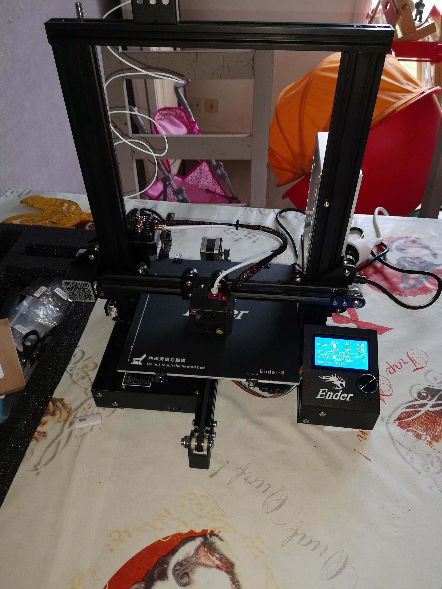

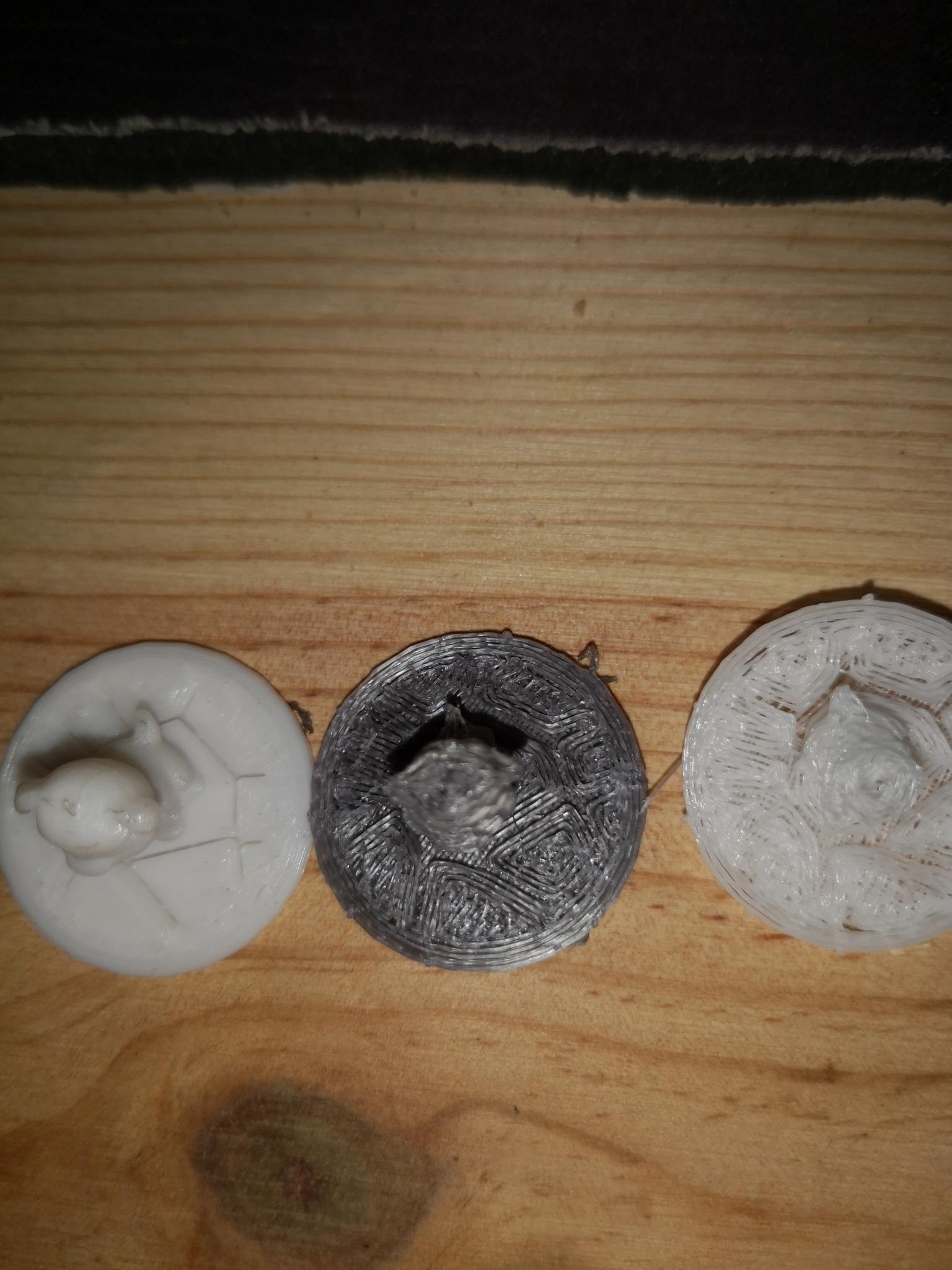

    je viens de m équipe avec une ender 3 il y a deux jours donc petit bleu de l impression 3d j'ai 40 toutes mes dents ou presque merci d'avance pour votre aide future et a bientôt sur le fofo Je fais du modelisme char rc au 1/16 et maquettes d'où l'achat d'une imprimante 3d
  13. J'ai des soucis d impressions et je ne comprend pas d ou ça vient ! Ma première impression a été le chien blanc ensuite le clip tout allais bien puis j ai retenter le chien en gris résultat nul ! j ai donc retenter en noir idem catastrophe puis re en blanc me disant que le problème venais du pla et re catastrophe ! je suis dans l impasse merci de votre aide ! les pla sont pour le gris 1.75 mm epic rainbown, temp:195-215 / le noir 1.75 sunlu pla +, temp 205-230 / le blanc étais fourni avec l imprimante je n ai aucune info j ai tenter avec la température préconiser par le fournisseur de pla résultat inchangée
