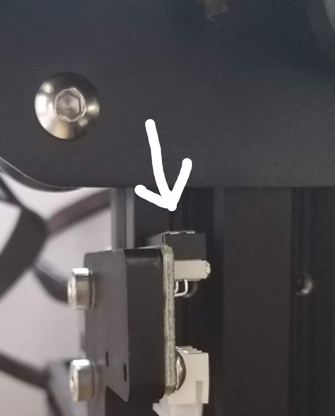

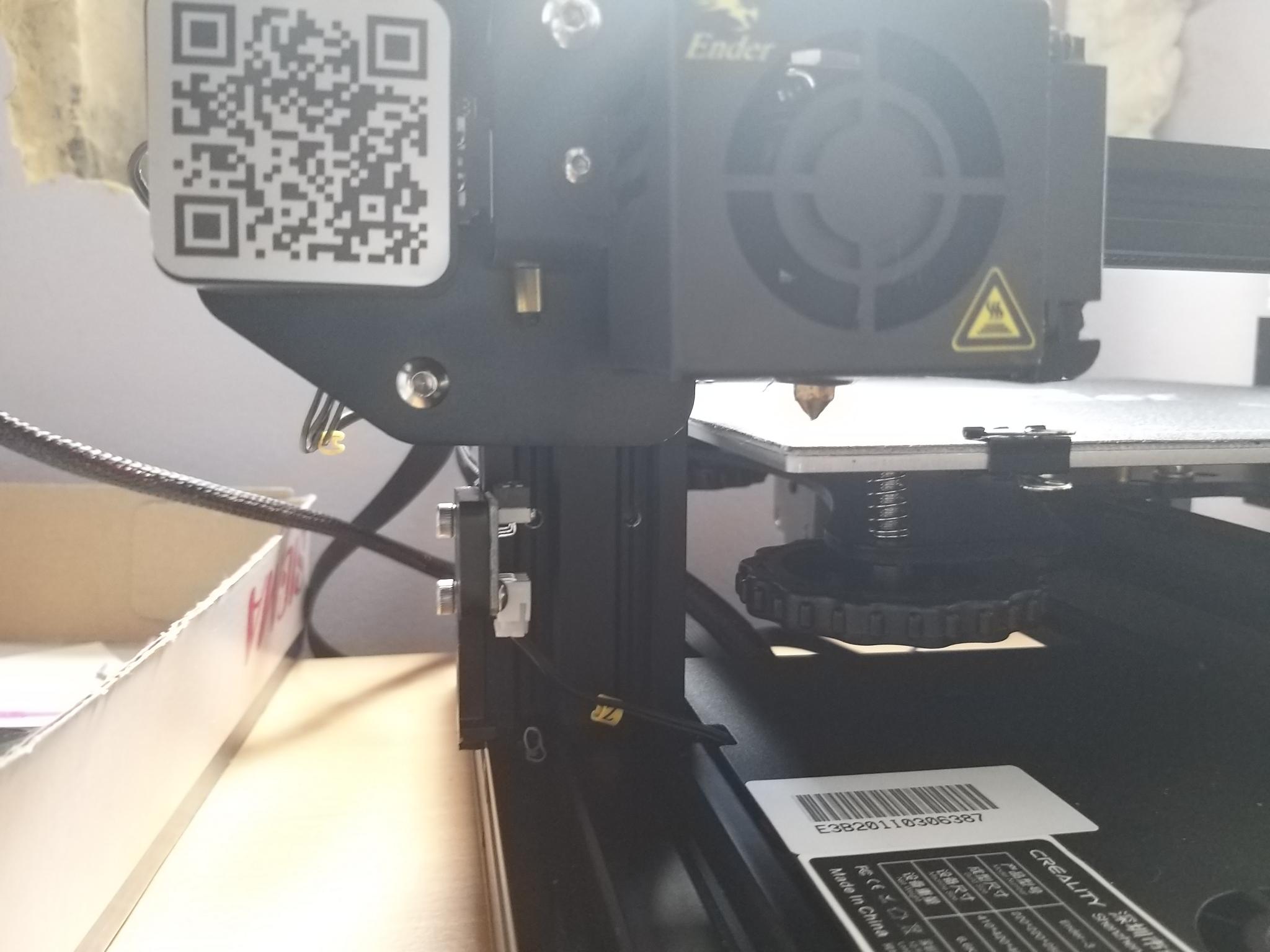

  1. Tout était bien installé. J'ai tout retiré et tout remis, j'ai fait 1 fait 1 stire settings et ça fonctionne. Par contre la languette du end stop reste bloquée
  2. Oui j'ai fait tourner la tige filetee et ça descend jusque la butée
  3. Hello, Bah tt est dans le titre lol Je m'appelle donc Yannick et je suis 1 fille! J'habite en Belgique près de ma frontière française (Givet). Je possède 1 Ender 3 depuis 1 semaine et je m'arrache déjà les cheveux avec!
  4. Bonjour, je suis nouvelle sur le forum et je m'arrache les cheveux depuis des heures... j'ai 1 Ender 3 avec laquelle j'ai imprimé 2 ou 3 petits trucs pour faire mes tests. Suite a 1 échange j'ai récupéré 1 extrudeur alu et des smoothers. J'ai monté le nouvel extrudeur sans souci et les smoothers mais à la remise en route de la machine, après auto home mon axe s'arrete bien avant la butée et ma buse est donc bien trop haute par rapport au bed. J'ai démonté les smoothers pensant avoir mal fait la manip (oui l'électronique c'est pas vrt mon kiff) mais le problème persiste. Je ne sais plus quoi faire... merci pour votre aide éventuelle
