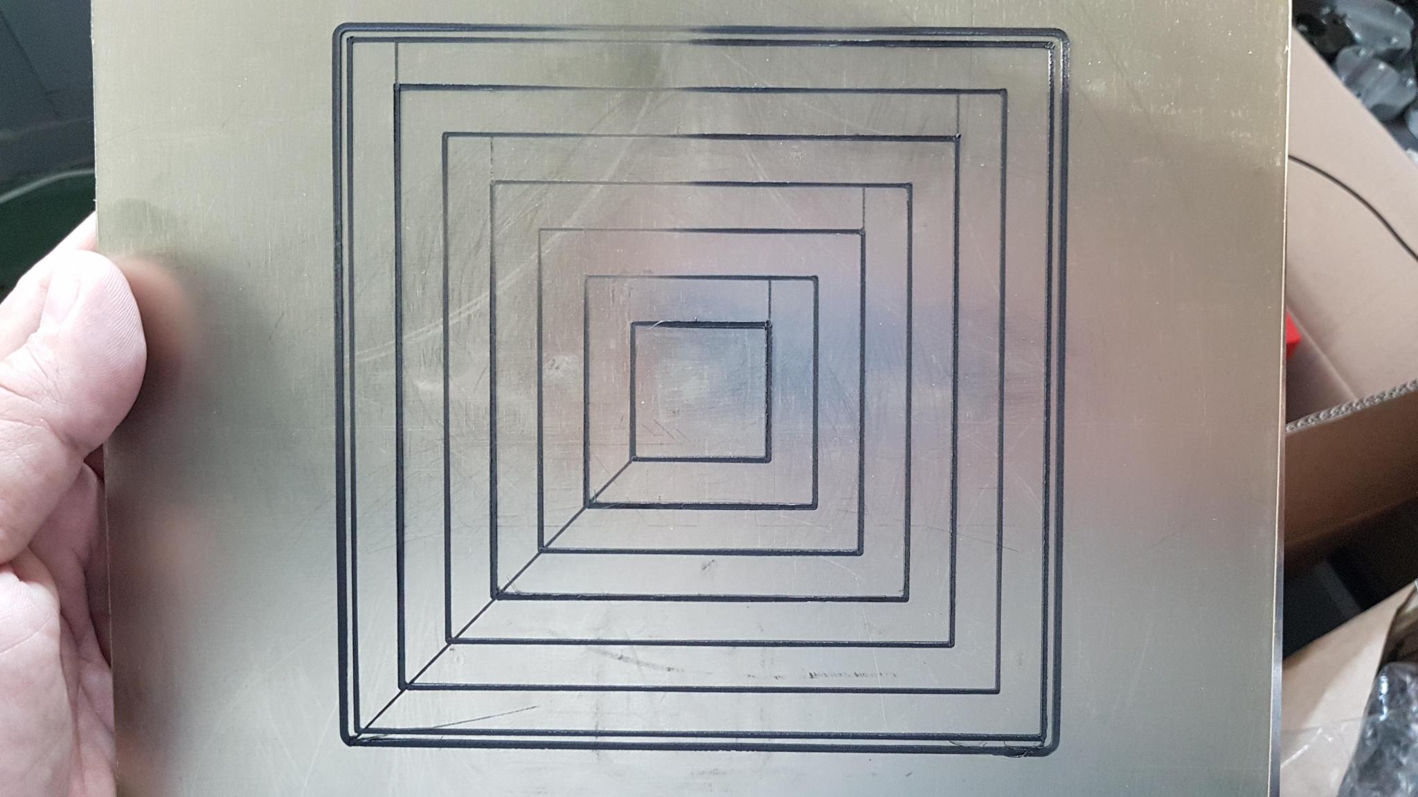

  2. Bonjour Miserovitch, La UMO+ c'est l'ultimaker originale + (lit chauffant, pt100, carte mère UM2) Le firmware est un marlin modifié pour prendre en compte les paramètres de l'UMO (dimensions du lit, T° max, etc...) A priori, si le BLtouch réagit bien aux commande G29 ou encore G29 V4 T P3 et que pronterface me sort des coordonnées de relevé du lit, c'est que ça devrait être pris en compte non ? Ca m'ennuie quand un truc ne fonctionne pas au poil mais en attendant , j'ai fait un réglage du lit au mieux avec une visualisation des défauts du lit : http://lokspace.eu/3d-printer-auto-bed-leveling-mesh-visualizer/
  3. Bonjour, j'ai installé un BLTOUCH sur mon UMO+ qui fonctionne bien : detection Z end stop ok, procédure de mesure du lit en 9 points ok. je fait systématiquement un G29 avant chaque impression , cela prends moins d'une minute. j'ai noté hier une disparité dans une couche initiale et j'ai lancé un test de nivellement ( impression de carré concentrique en 1 couche) et j'ai pu voir ce que vous voyez sur la photo jointe. On constate que dans la partie haute du plateau (en haut sur la photo) la buse se rapproche trop du plateau. Cela m'amène à penser qu'il n'y a pas de compensation effectuée Qu'en pensez vous ? Y'a t il une instruction autre que le G29 pour que cette compensation soit prise en compte ? Merci z'à vous note: mon UMO+ est configurée pour imprimé du XT CF20, si vous voulez quelques tuyaux,n'hésitez pas
