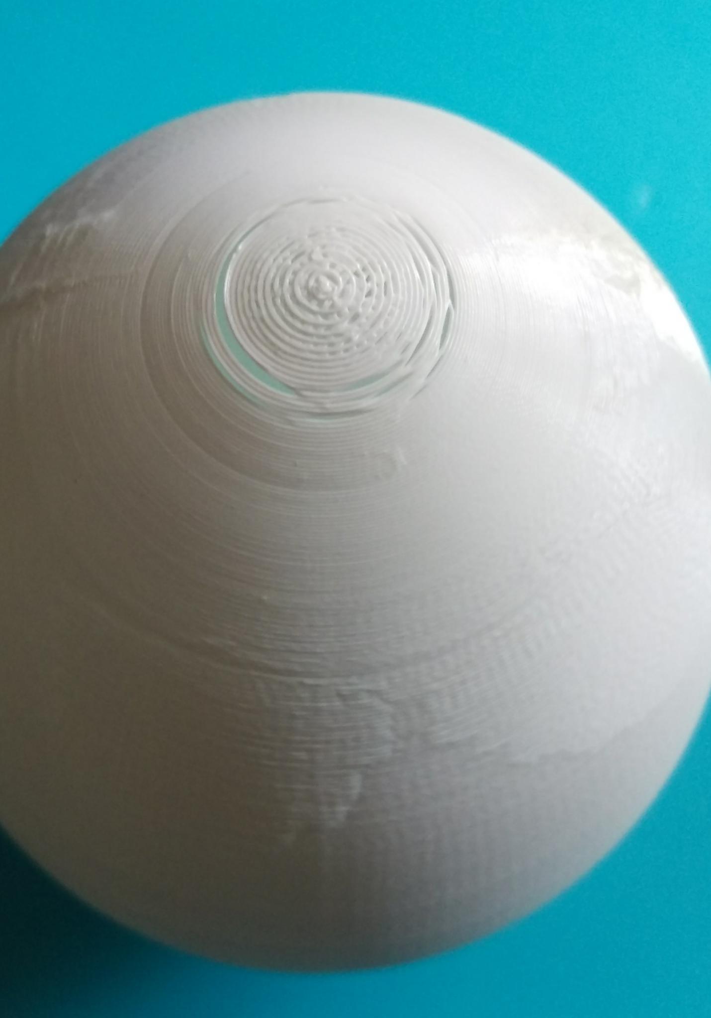

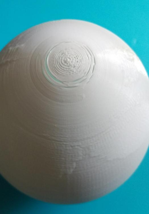

  3. Bonjour à tous, J'espère que je post dans la bonne section. Voici mes soucis : - J'essaie d'imprimer un oeuf creux et après plusieurs test (avec et sans support), il semble qu'il y ait un manque de matière sur le haut Imprimante : Alphawise U20 Paramètres principaux avec Simplify 3d Extruder Nozzle diameter : 0,4 Extrusion Multiplier : 1 Extrusion Width : Auto, 0,48 Retraction : 5,00 mm Retraction speed : 30,0 mm Layer Primary layer height : 0,1 Top Solid layers : 4 Bottom solid layers : 4 Outline/perimeter shells : 1 Avec support Temperature Extruder : 200° Bed : 60° Speed sur la partie haute : 30 mm/s (j'ai créé un process uniquement pour la partie haute) - Mauvaise qualité d'impression sur certaines parties des parois (une sorte de sur épaisseur) Paramètres identiques sauf : Primary layer height : 0,2 Speed : 60 mm/s Je met une photo en pièce jointe Si quelqu'un a des idées, voir des solutions, je suis preneur PS : j'ai aussi essayé d'imprimé ce même objet en mode vase, la qualité d'impression des parois est vraiment excellente par contre pour le haut, ça imprime dans le vide Merci à tous
