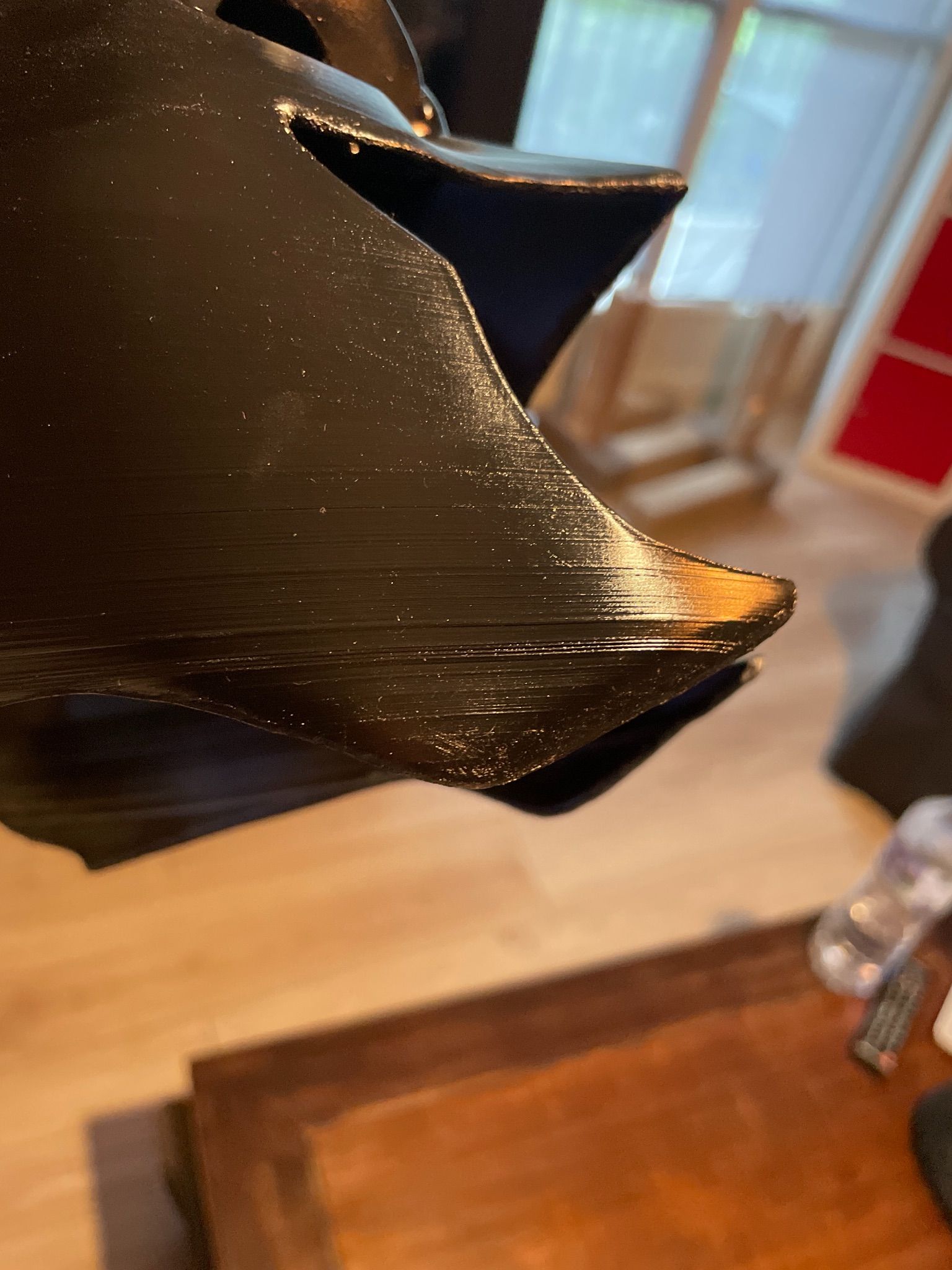

  1. Merci de vos retour, impression en PLA. sa ouvre plein de pistes à étudier, merci En plus on a un grand week-end qui arrive. Mais pour le réglage Vrif, que je veux optimiser, je vais continuer mes recherches d’intensité max des moteurs. je vais aussi essayer la carte mère d’origine (qui n’a jamais servi) pour voir si ça corriger les défauts. Je vous tiendrai au courant début de semaine prochaine de l’avancée de mes recherches. merci Les défauts se situe sur la partie basse du casque de Batman
  2. Bonjour J’ai besoin d’aide : Imprimante: Ender 5 plus carte mère : TMC2208 v 2.2.1 Défauts sur pièces imprimés, petit espace entre les couches (Z) et décalage x/y. Toujours sur les mêmes zones, (le plus gros et à environ 1 cm du plateau). La finesse d’impressions ne change rien au défaut (0,12/0,16/0,2). Logiciel Cura 8 & 9 (idem). Pour info: tensions courroie bonne, roulettes bien régler & pas de zones bloquante sur les pièces en mouvement. J’ai lu que ça pouvait venir du réglage des Vrip. Pour ajuster le voltage de chaque moteur. Il me faut le IMax de chaque moteur. Le problème c’est que je ne trouve aucune donnée sur les moteurs monter sur la machine. Voltage actuel: X= 1,19 Y= 1,19 (2axes) Z(x2 moteurs)= 1,6 E1= 1,4 E2= 1,21 ( non utilisé) Réf moteurs: Z : (x2) 42-34, Moons stepping motor Type C17HD0004-02 61278710 30/04/30. E : 42-40, Moons stepping motor Type C17HD0024-01N 61304788 20/06/20. X : 42-34, BJ42D15 26V02 Lot no 200612J. Y : 42-48 dual shift, BJ42D29 16V01 Lot no 200617E. Donc je recherche: D’autres idées qui pourrait faire ce défaut? La valeur d’ampérage de chaque moteur? La formule à utiliser pour trouver le voltage à régler? Pour optimiser les réglages de mon imprimante 3D. merci de m’aider
  3. Bonjour, J’ai besoin d’aide : Imprimante Ender 5 plus carte mère : TMC2208 v 2.2.1 Je voudrais ajuster le voltage de chaque moteur. Petit décalage sur les impressions. Voltage actuel: X= 1,19 Y= 1,19 Z(x2)= 1,6 E1= 1,4 E2= 1,21 ( non utilisé) Le problème c’est que je ne trouve aucune donnée sur le moteur, monter sur la machine ( I Max ). Réf moteurs: Z : (x2) 42-34, Moons stepping motor Type C17HD0004-02 61278710 30/04/30. E : 42-40, Moons stepping motor Type C17HD0024-01N 61304788 20/06/20. X : 42-34, BJ42D15 26V02 Lot no 200612J Y : 42-48 dual shift, BJ42D29 16V01 Lot no 200617E. En plus, j’ai des doutes sur la formule à utiliser : v = imax moteur (A) x 0,707 Donc je recherche la valeur d’ampérage de chaque moteur? Et la formule à utiliser? Pour optimiser les réglages de mon imprimante 3D. merci.
