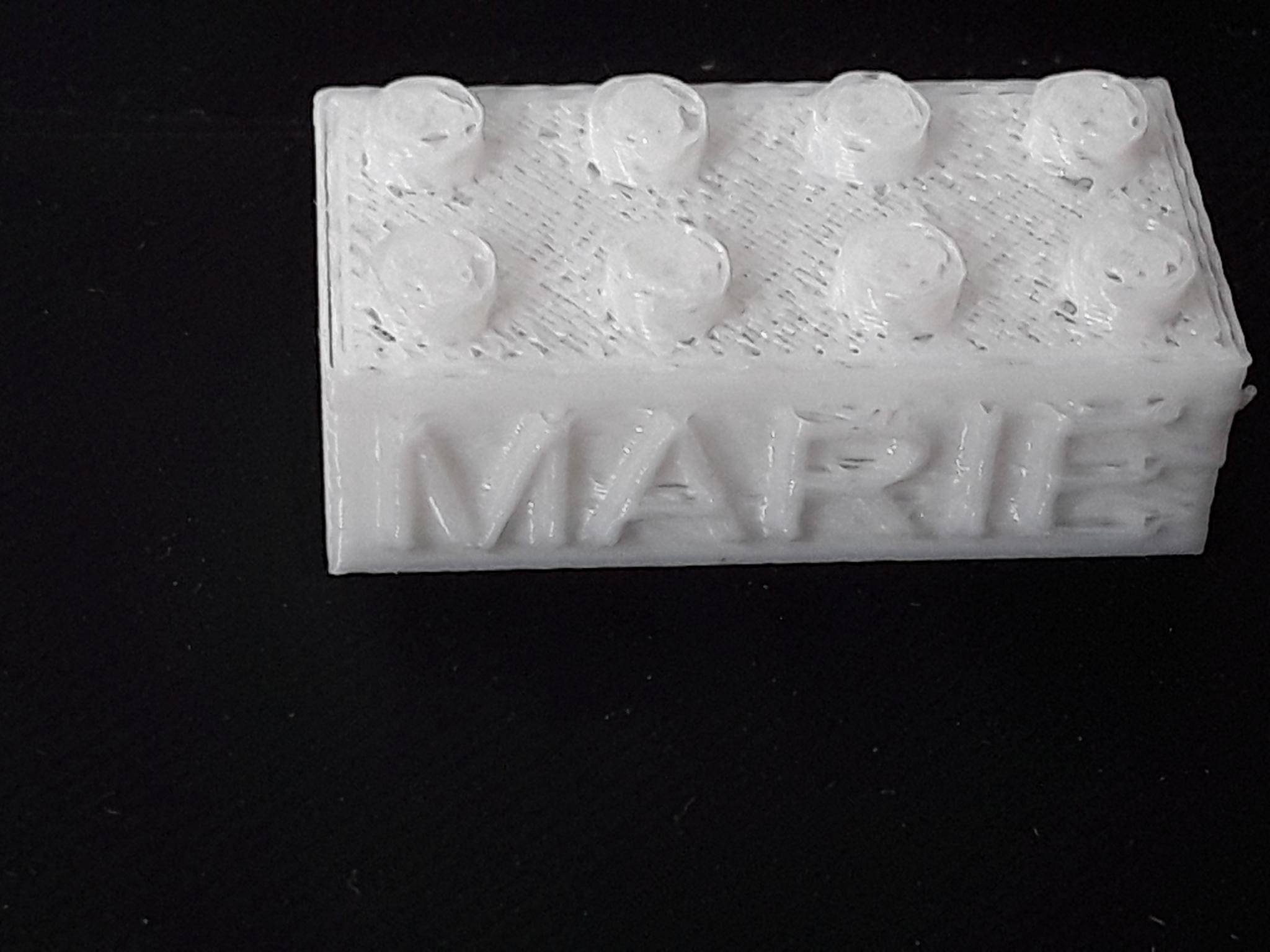

  2. Bonjour, alors du nouveau hier j airetenter un print mais dans move axis je me suis aperçu que l extrudeur était a +10, j ai remis à zéro dans le doute et impeccable le chat d origine sur la carte est impec( voir photo) Mais ce matin en voulant recommencer un print tout heureux que cela refonctionne, ba cata rebelote plus rien qui sort après le socle. Je sais plus quoi faire un print par semaine c est pas terrible et frustrant @ka3ros pour remettre l imprimante a zéro c est bien store setting? Vos valeurs en move axis de l extrudeur reste telle a zero? Je comprend pas j ai jamais la meme chose est normal? Desole si mes questions vous paraissent bête Bonne soiree

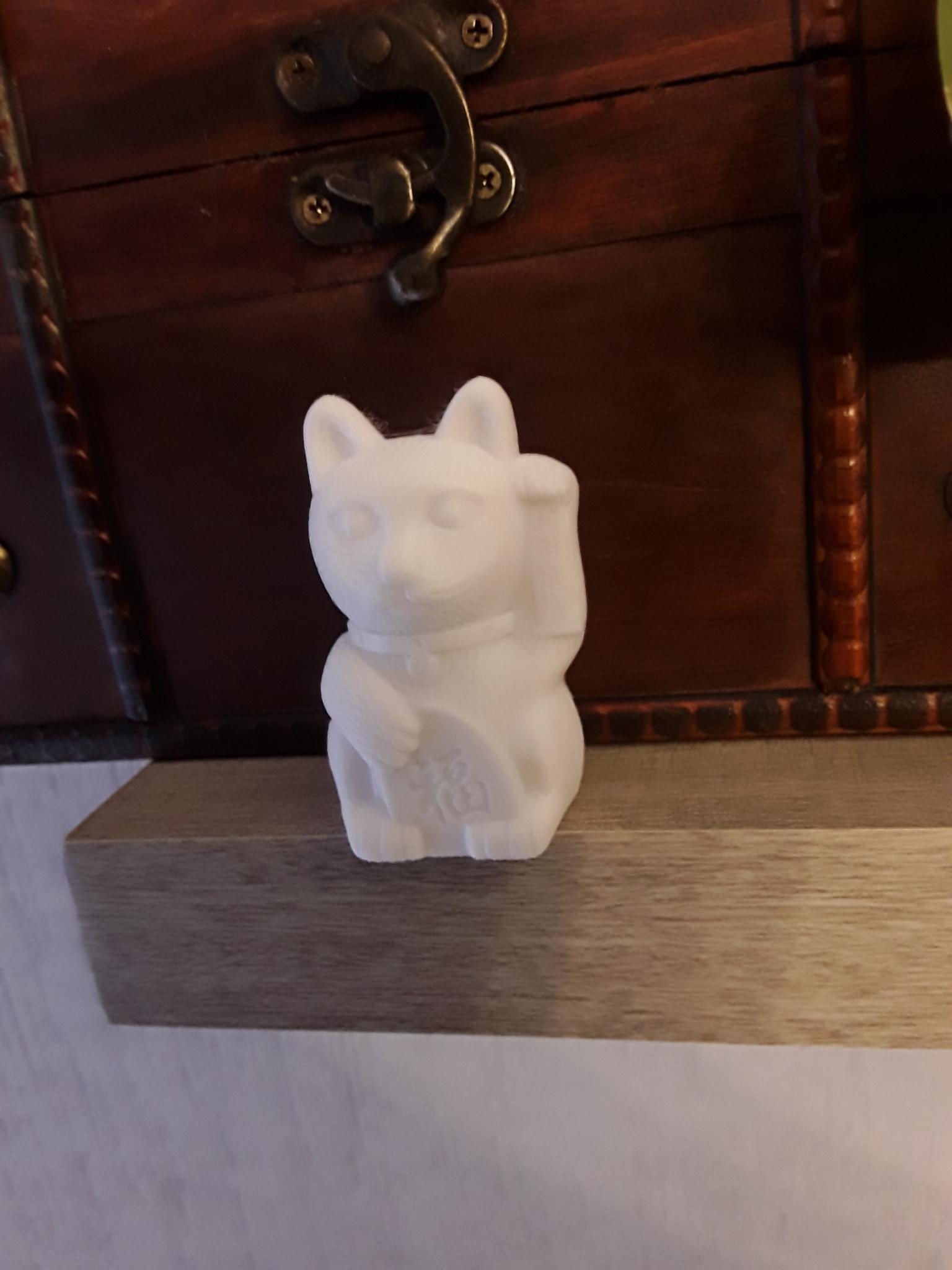

  3. Salut, pour tout ce qui est paramètre si je garde le même fichier sur la carte s.d. que fourni d origine les paramètres ne peuvent pas changer ? Car le chien est le fichier d origine sur la s.d. et j ai déjà réussi à l imprimer, ce qui me fait penser plus à un problème mécanique sur l imprimante @fran6p je regarde pour le ventilo à la prochaine impression mais je pense que oui et le diamètre est bien de 1.75 @ka3ros euh comment dire toi tu m as perdu mdr : eeprom de ton imprimante????? en tout cas merci à tous de prendre le temps de m aider je viens de relancer le dog en print et j ai enlever le socle ensuite pour voire si le filament sortait et oui il sort aussi est ce donc possible que l axe monte pas assez des qu' il imprime la pièce et donc que ça frotte le socle et que le filament ne puisse pas sortir? je cherche toutes les possibilités lol

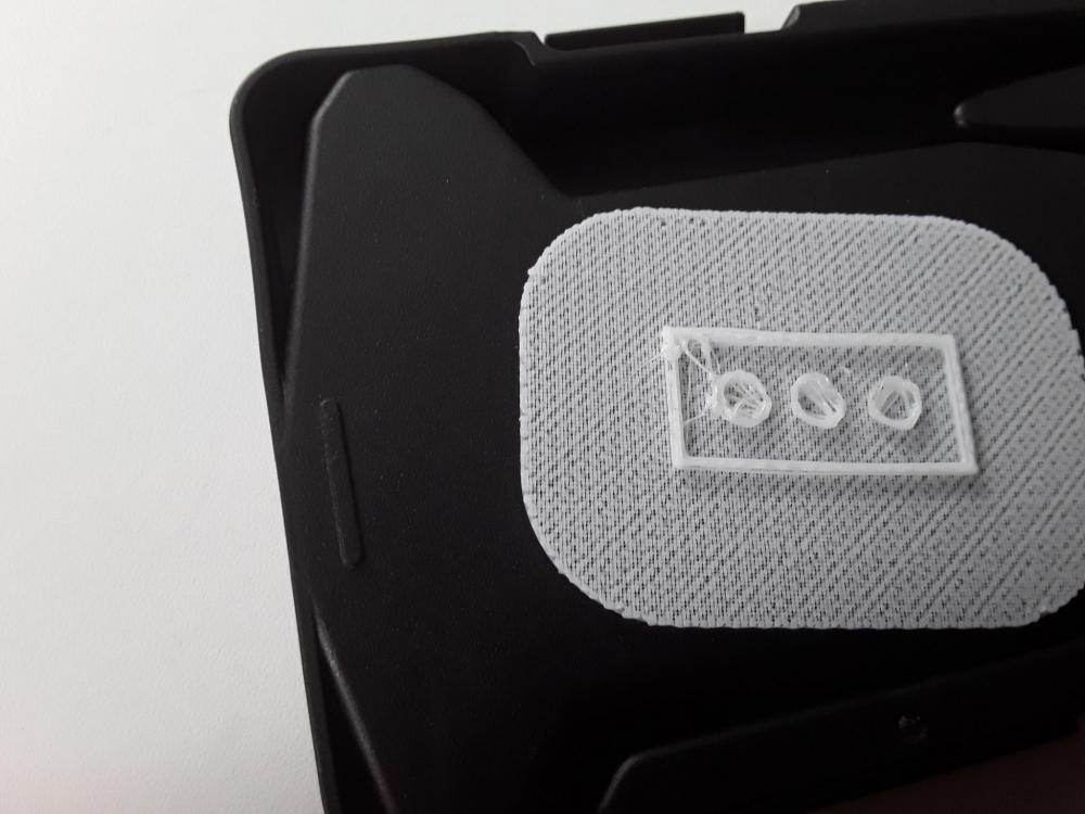

  4. bonjour dessolé du double post mais voilà tout cela évolue, le bed en miroir facilite la mise a niveau et l accroche ca devrait le faire maintenant. Mon seul gros soucis c'est comme sur les photos du dessus tous les socles s imprime correctement et des que l on passe a la pièce proprement parler j ai l impression que le filament ne sort plus. Cela me le fait aussi avec le fichier du chien fourni avec l imprimante les 3-4 premières couches d accroche ok mais des que l on passe au chien plus rien. 1 j ai déjà réussi a imprimer le chien donc pas de problème de fichier 2 le filament coule pour les premières couches donc buse pas bouchée Cela sont mes conclusions peut être erronées mais bon,avez vous une idée svp car la je sèche quand même pas mal ... merci bonne journee
  5. Salut, merci pour vos réponses, bon j ai acheter un miroir et je n arrive toujours pas à être nikel pour le bed. Pour la température je suis monter jusqu 210 déjà et pas de différence Pour l extrudeur non pas de trace de filament dessus et juste les empreintes de la roue crante en sorti mais filament intact Si je monte mon extrudeur dans le vide le filamentcoule correctement et à vue d oeil de façon constante, mais des que j imprime ça me fait de petites boules de filament a intervalle régulier. Un trop fort serrage ne pourrait pas faire que le tout saccade?

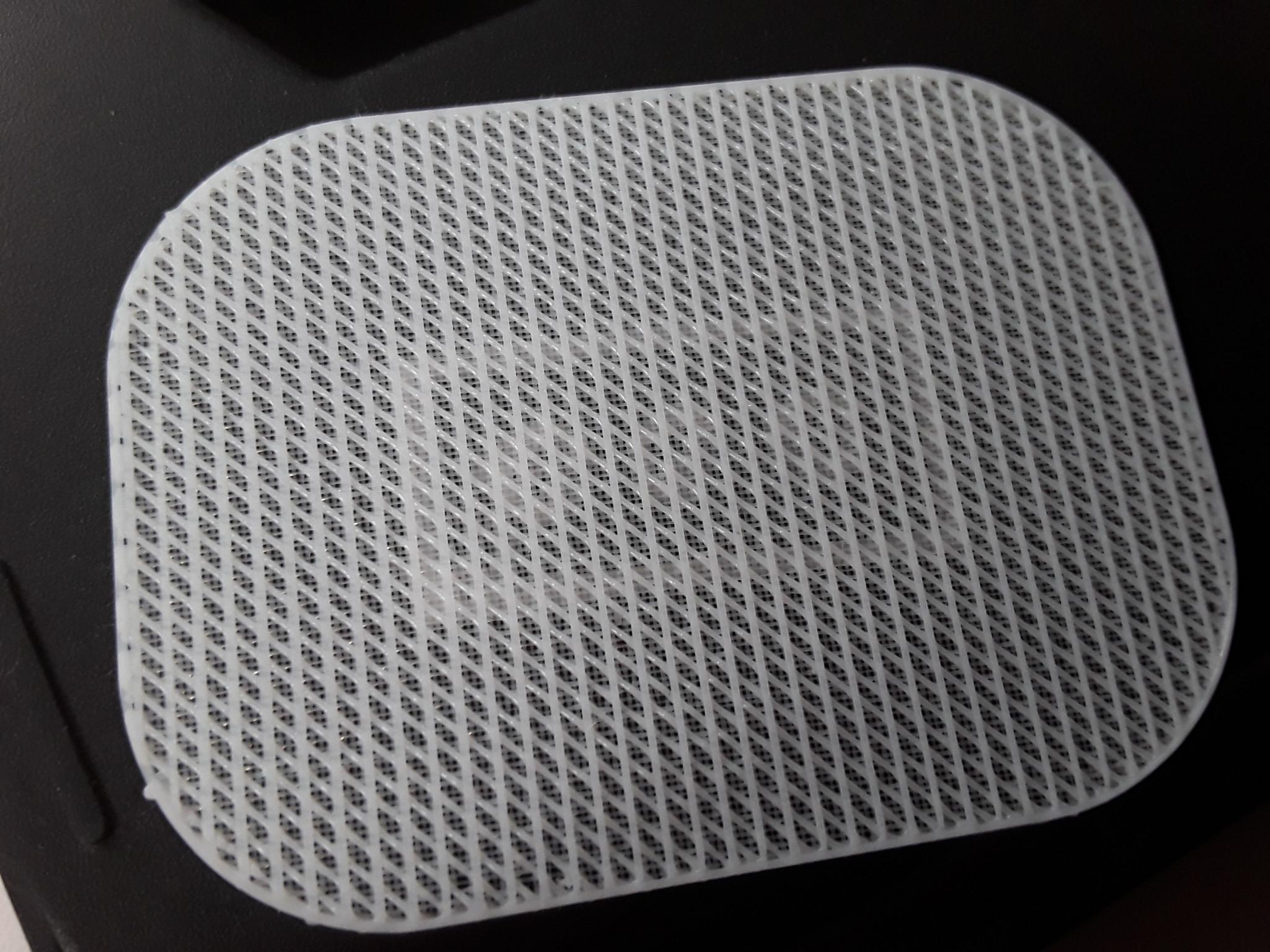

  7. Bonjour a tous et merci de m'accueillir sur le forum. Je viens vers vous pour ce premier post car j'ai un soucis bien sur. J'ai une ender 3 depuis une semaine je l'ai montée et fait mes premier print et jusque la aucun soucis même agréablement surpris du rendu pour un début dans la 3d. Mais depuis 2 jours impossible de sortir un print convenable, je 'explique: 1) impossible de mettre mon plateau de nouveau de niveau, même les ressorts détendus a fond le bed n est pas assez haut d' un coter et frotte de l'autre. 2) le peut que j arrive a faire accrocher mes impressions sont a moitiés creuse (sous extrusion?), les impressions sont friables et fragiles. Je ne comprend pas comment j ai pu arriver a un tel résultat catastrophique en seulement une semaine . Je vous joint une photo de mon dernier print ce sera plus explicite, en vous remerciant d' avance de prendre le temps de me lire et d' essayer de m'aider bonne journée a tous
