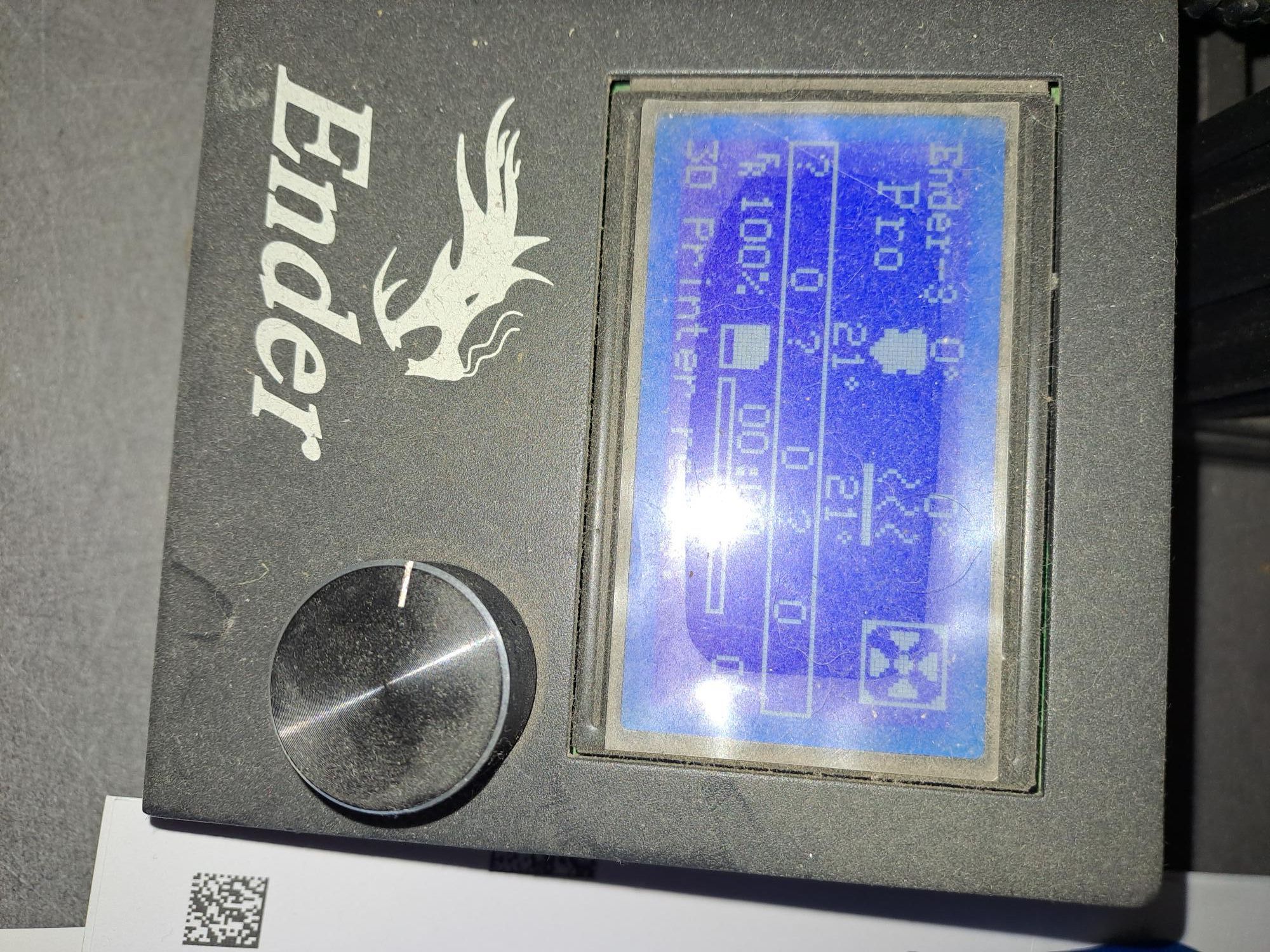

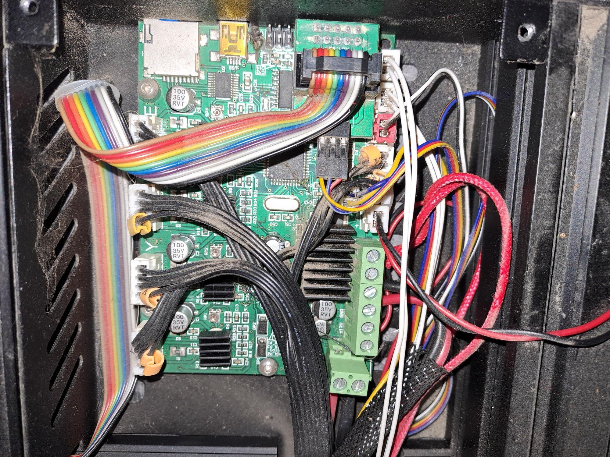

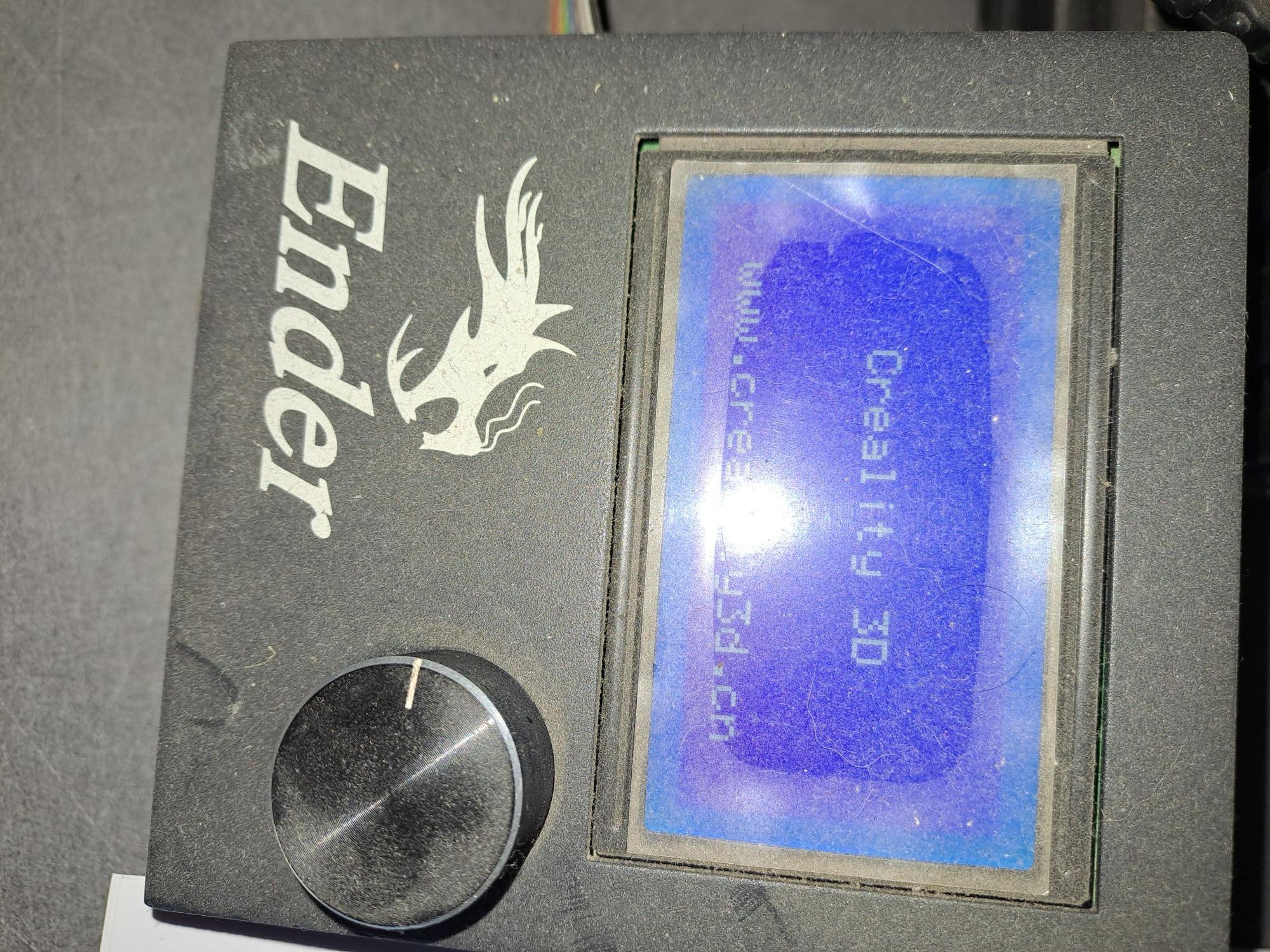

  2. bonjour je viens de modifier ma creality ender 3 pro remplacement carte mère 1.1.4 par 4.2.7 j'ai également remplace l'écran par un écran POLISI3D je ne trouve pas de firmware qui fonctionne avec le nouvel écran, quand je charge un nouveau firmware pendant l'auto home l'axe z ne descend pas le bltouche fais sa vérif dans le vide les autres axes bougent normalement j'ai essaye plusieurs firmware sans résultat et je comprend pas les tutos ou il faut modifier le fichier avec visual studio j'ai essaye un firmware 2.0.9.1 avec l'ancien écran ca fonctionne bien peut on trouver un firmware 4.2.7 bltouch prêt a transférer ? si vous avez des idées je suis preneur merci

  5. bonjour, je cherche a mettre a jour le firmware de ma creality ender 3 pro je lai acheté il y a environ 8 ans et j'ai ajoute un bltouch en suivant les tutos si quelqun pouvait m'indiquer quel firmware installer et comment l'installer avec le firmware actuel ne garde pas le réglage de l'offset et après l'avoir réglé si je demande un mouvement z la buse viens s'écraser sur le plateau ca a commencé qd j'ai ajoute le bltouch merci
