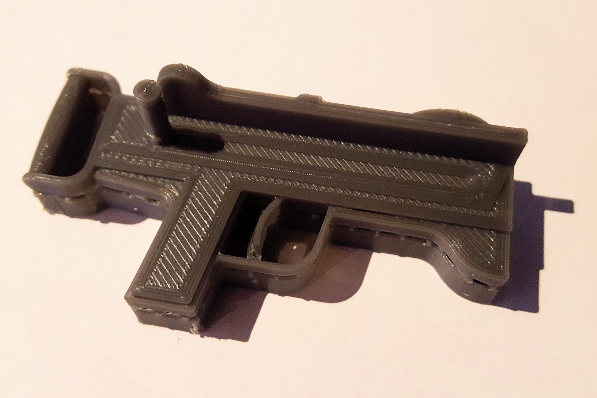

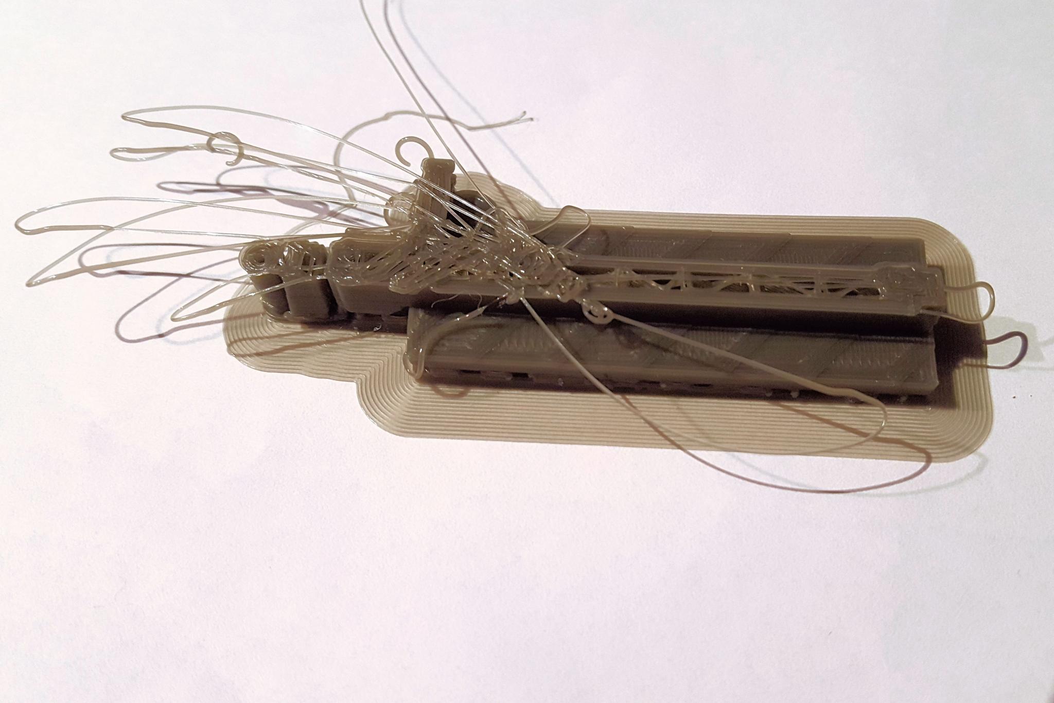

  12. Je n'avais pas vu ton message, entretemps j'ai mis un dessin de la pièce, j'utilise Cura qui ajoute les supports nécessaires ce qui fait qu'elle n'imprime pas dans le vide. Je pense plutôt comme l'a dit Cwazy-Cookie que la tête a touché qqch qui était déjà imprimé ce qui a décollé la pièce : quand une pièce est terminée elle est en effet très facile à décoller contrairement au plateau d'origine. Je cherche comment augmenter la température du plateau ensuite j'essaierai avec la pièce couchée comme sur le dessin.

  15. Merci pour ta réponse rapide. C'est la Ender 3 normale; qu'est-ce qu'un " buildtalk " ? Pour mon premier essai avec le plateau d'origine j'ai eu beaucoup de mal à décoller la pièce, alors j'ai acheté un plateau en verre. Je le nettoie soigneusement, règle chaque fois la hauteur à la feuille de papier et n'ai pas modifié les réglages de température : plateau à 50°, tête à 200°. J'ai imprimé 3 pièces ainsi sans problème; je cherche une piste avant de relancer celle-ci.
  16. Bonjour, J'utilise du PLA avec une Crality Ender 3. L'impression avait bien commencé puis à z=9 mm on dirait que le fil s'est accroché quelque part, voir photo, ce qui a déplacé la pièce. Quelle peut être la raison ? Merci d'avance pour vos réponses

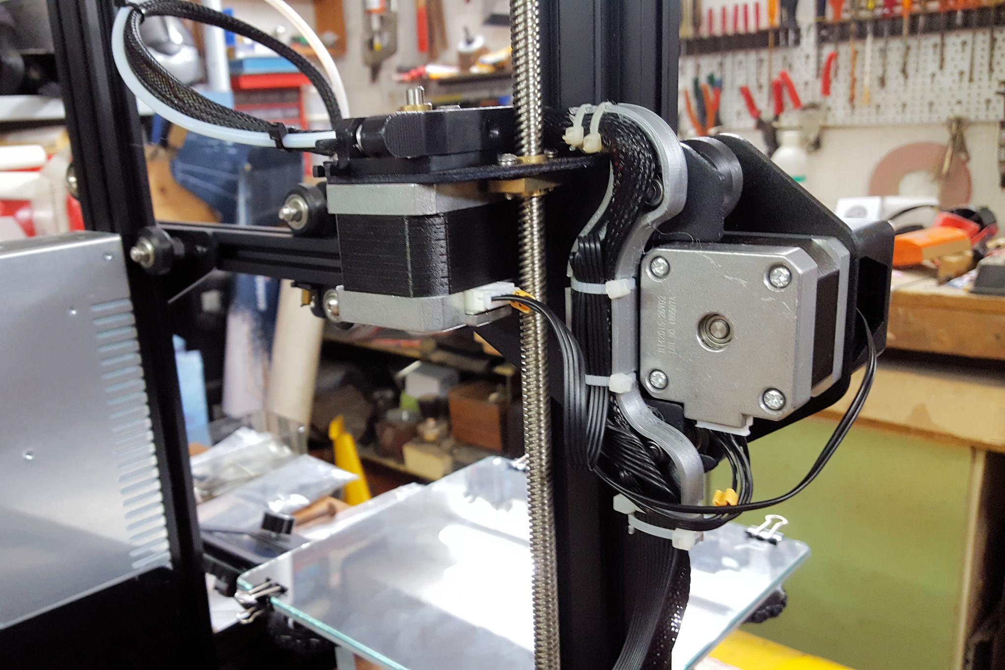

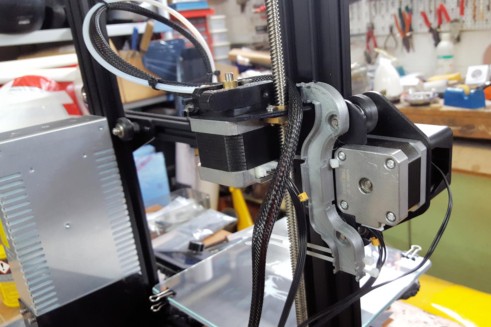

  17. J'ai imprimé le guide câble en question, c'est bien mieux rangé, merci !
  18. Merci, c'est en effet plus propre.

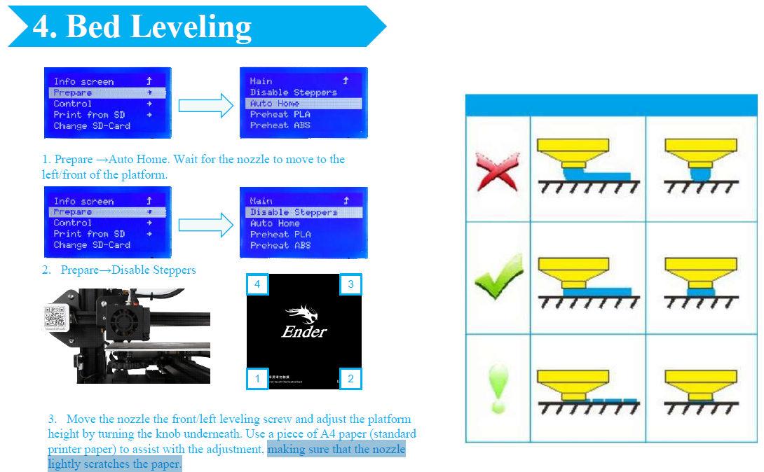

  19. Oui mais je n'avais pas compris, donc le plus bas possible sans toucher.
  20. Merci pour l'explication, je pensais que la première couche était au niveau zéro donc qu'il fallait que la tête soit distante du plateau du diamètre du filament extrudé. La réponse est donc : après un home la tête doit être le plus bas possible sans toucher le plateau. Le tout est de trouver un compromis. Le plateau d'origine adhère trop, j'ai eu beaucoup de mal à retirer ma pièce. Tu me conseille le plateau en verre, pas trop envie de le poncer, mais il n'adhérerait pas suffisamment et nécessiterait du Dimafix avec de l'ABS mais pas avec du PLA. Donc plateau en verre non poncé sans Dimafix avec PLA, avec Dimafix pour ABS, ai-je bien compris ?
  21. Si la buse touche le plateau le filament ne peut pas sortir ! C'est d'ailleurs ce qui est indiqué dans le mode d'emploi : Ayant eu des difficultés à décoller ma première pièce du plateau d'origine ma question initiale concernait le choix entre plateau de verre ou flexible, réponse de Juanpa : Donc j'opterais bien pour un plateau en verre mais me demande si ça n’adhère pas trop peu et si l'usage de Dimafix ne rend pas à nouveau la pièce indécollable.
  22. Ben non, le plateau peut être plus haut ou plus bas que la buse puisqu'il est réglable par vis. Je pose la question autrement : quand on utilise la fonction "Auto home" l'affichage indique alors z = 0 à ce moment à quelle hauteur la buse doit-elle idéalement être au-dessus du plateau ?
  23. Le papier que j'utilise mesure exactement 0,10 mm d'épaisseur, c'est une jauge facile à trouver mais ce n'est peut pas l'épaisseur idéale. Ma question est "quand on met la buse à 0,0,0 à quelle hauteur doit-elle être du plateau ?" Et aussi " le Dimafix ne colle-t-il pas trop fort ? "
