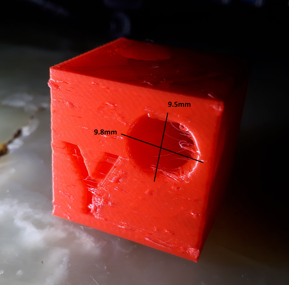

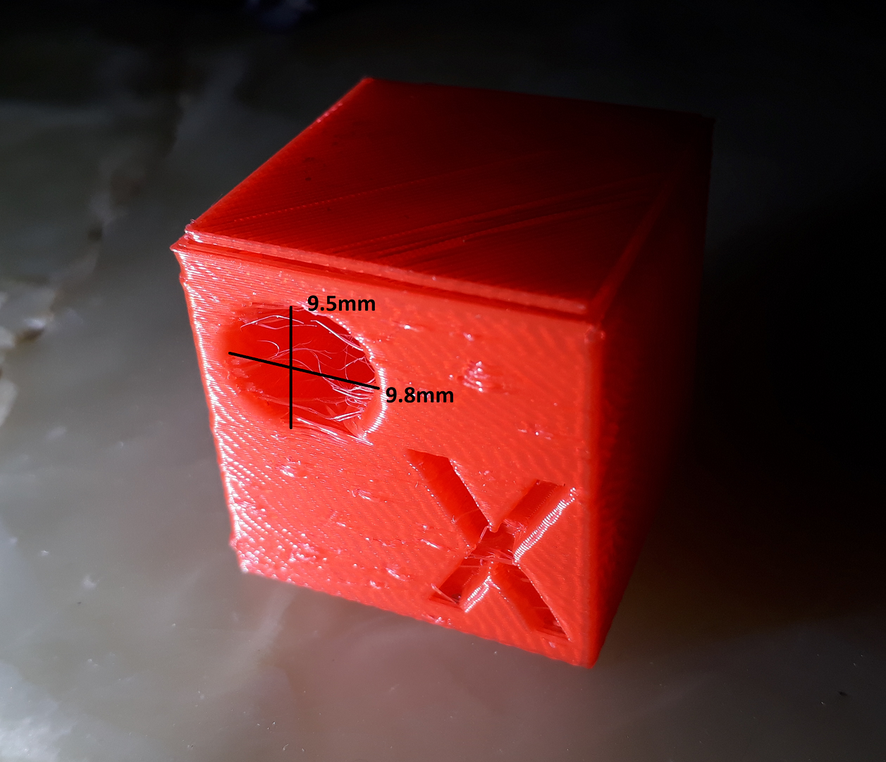

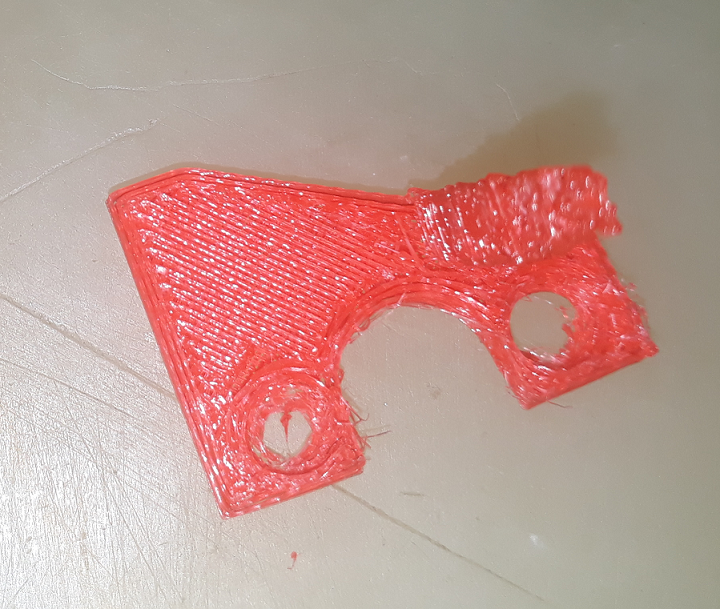

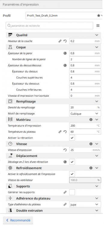

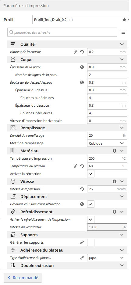

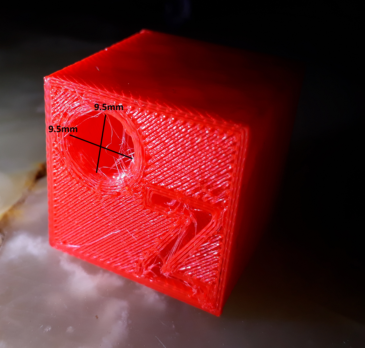

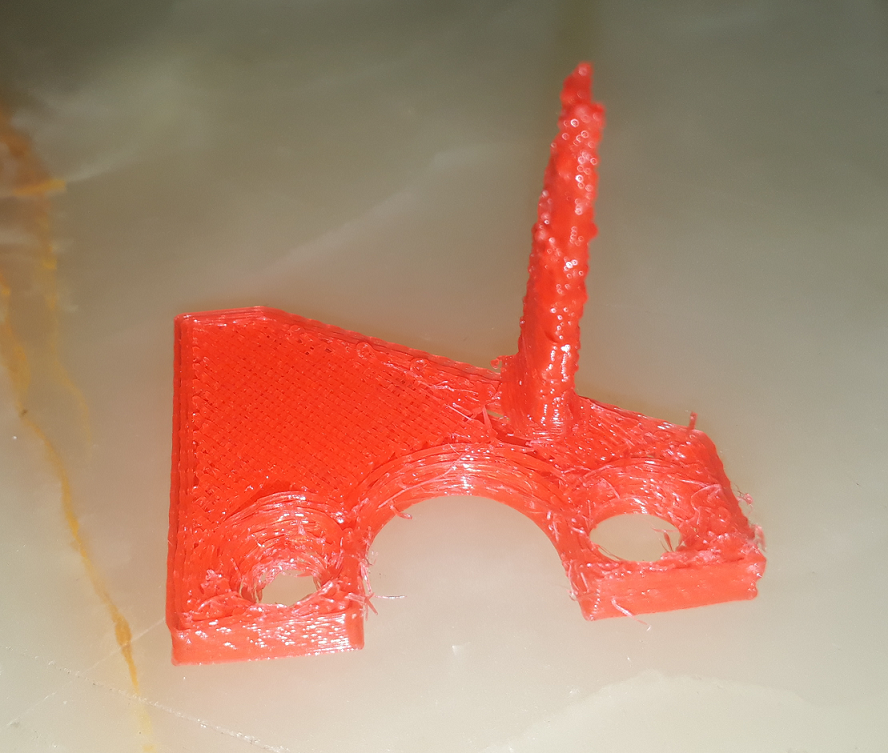

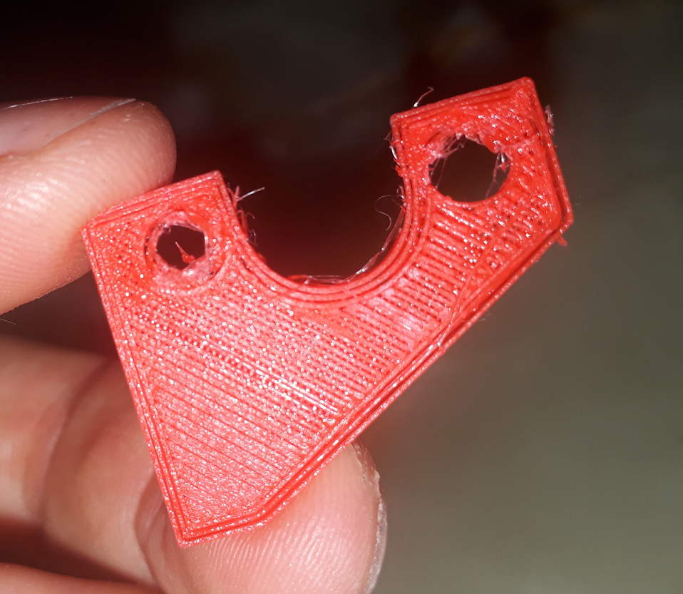

  2. Bonjour/Bonsoir, j'ai épluché les forums et les sites afin d’essayer toutes les manipulations possible et imaginable néanmoins je n'ai pas trouvé La solution a mon problème. J'ai imprimé un cube de calibration de dimension : X=30mm*Y=30mm*Z=30mm. Une fois fabriquer j'en retiens les résultats suivants : X=29.7mm*Y=29.7mm*Z=29.7mm. Le trou sur la face de Z est régulier et a un diamètre de 9.5mm. Celui de la face X a un diamètre de 9.8mm suivant l'axe Z et 9.5mm suivant l'axe X ce qui n'est donc pas vraiment un cercle. Et enfin pour la face Y le diamètre suivant l'axe Y est de 9.5 et de 9.8mm suivant l'axe Z. Je pense avoir mal expliqué la dernière partie, les mesures sont directement sur les images, j'y ai également mis mes réglage sur Cura. J'ai également essayé de fabriquer des guides de filament sans réussit, j'ai l'impression que d'avoir de la sous extrusion. J'ai également remarqué que lorsqu'il devrait avoir un creux dans une pièce il y a tout de même du filament qui le recouvre légèrement mais il y en a un nombre assez conséquent. Merci du temps que vous m'avez consacré et j'espère que vous pourrez m'aider a trouver rapidement quels sont les causes a mes problèmes.Voici le filament que j'utilise https://www.amazon.fr/gp/product/B01IB1HYT4/ref=ppx_yo_dt_b_asin_title_o01_s00?ie=UTF8&psc=1
