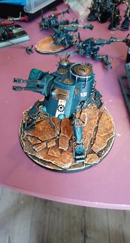

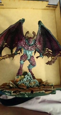

  2. t’inquiète je me suis bien renseigner a coté, j'ai déjà sculpté de la figurine et peint beaucoup trop de figurine dans ma vie xD (joueur warhameur 40000), du coup j'ai déjà stand de peinture pinceau et aerographe etc ... Mais pour le coup j'accepte ce que donnera l'impression en 0.2 mm sans le traiter derrière, l'idée étant d'avoir du custom a moindre prix. c'est les seules photo que j'ai sous la main :

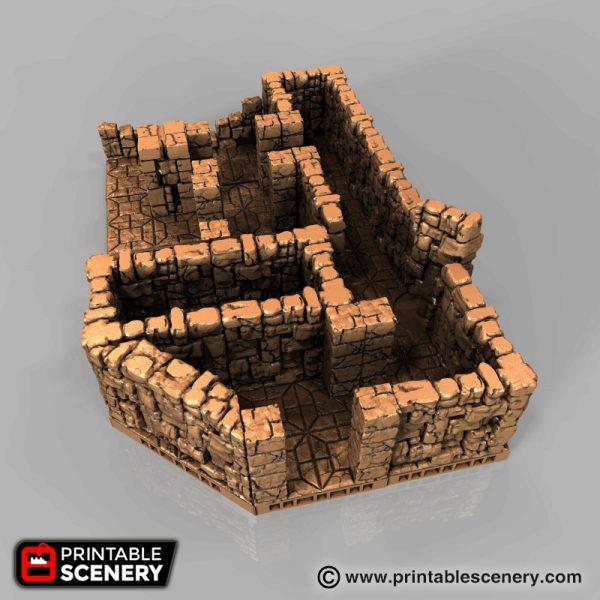

  4. Non exactement c'est un tournois de figurine que j'aimerai fournir mais pour des raison de simplicité/clarté sur les explication j'ai utilisé l'exemple des tuiles de JDR car c'est exactement pareil. Je me suis dit que y'a beaucoup plus de gens qui connaissent plutôt le produit que j'utilise Ben du coup la précision des impressions sortante est super importante pour les miniatures et je pense pas trop pouvoir monter dans les tailles de tête, si ça tenait qu'a moins je ferai tous en 0.1 *.* tu me conseil donc de faire un stl d'une salle (avec tout les pièces accolé et donc une seul impression) "XXX" plutôt que un stl contenant les n parties qui la compose bien séparé sur un stl "X X X" ? Si le projet est validé financièrement je compte bien négocier oui ben clairement si y'a des gens motivé pour rejoindre le projet je serai très très content mais c'est du long terme vu le temps d'impression total, et c'est un financement associatif donc pas de rétribution pécuniaire je fais ça en bénévolat si des gens veulent rejoindre le projet c'est pour la postérité mais si des gens sont chaud et non loin de Lyon ma porte est ouverte j'hesiterai pas initialement j'ai acheter un kickstarter de stl en croyant acheter des figs, du coup je me suis acheter l'ender 3 pour rationaliser mon première achat xD , en vrai ça fait un moment que je voulais en faire mais les performances et le prix d’époque ne m'encourageais pas tous ca a bien évolué ! donc me voici. ça fait quelque année que je voulais imprimer des décors et la tous coïncide. Mais j'ai imprimer que quelques figurines pour le moment. Je suis clairement un néophyte et t’inquiète pas j'ai bien compris qu'elle était l'ampleur de mon projet mais j'ai pas froid au yeux
  5. @gisclace Oui c'est ça; c'est les 10 .stl qui constitue mon donjon imprimer en 20 exemplaire (ce qui est mon besoin) sachant que mes .stl actuel c'est plusieurs tuiles imprimées cote a cote mais ne se touche pas. reglage classique en 0.2 , mais je pense que je vais passer de 20% de remplissage a 10%, ces pieces ne serons jamais soumisse a des contraintes physique autre que tenir debout XD Oui c'est ça Absolument un donjon se compose de plein de tuiles @biostrike C'est 200j cumulé les impression font entre 12h et 1j5 donc c'est beaucoup de tuiles lol @miserovitch et @Cwazy-Cookie Ouai effectivement sur un stl qui se compose de X tuiles en raté une petite partie c'est préferable a perdre 1,5j d'impression. Je prend bonne note de ce conseil. Apres ça répond pas vraiment a la question des performances sur le temps d'impression car finalement si mes impression de 1,5j passe a 0.8 avec un taux d'echec un peu plus elevé c'est a voir si ça vaut le cout (le temps aussi c'est de l'argent) Merci je vais baisser a 10% le remplissage et oui je suis a 38.7kg de plastique

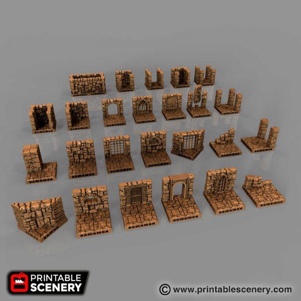

  6. Bonjour a tous, Je suis nouveau dans le monde de l'impression 3D et je débute avec une ender 3 Dans le cadre d'une association de jeu de role je dois imprimer pas mal donjon lesquelles sont constitués de "tuiles" (voir image). Donc je sort cura, fait mes stl et commence a calculer le temps de processing et je me retrouve avec des valeur comme 200j d'impression (plusieurs impression pour un donjon) et 600€ de plastique pla. les cout euros me vont a peu prêt et j'ai commencer a chercher sur le net on trouve des bobines a ~10€ le kilo ca va grandement réduire mes coût. l'idée serais de réduire le temps en parallélisant les impression avec une ou plusieurs autres imprimante pour diviser le temps d'impression. mais du coup jai des questions d'optimisation: Est-ce qu'il vaut mieux (pour réduire le temps) imprimer (a) plein de tuiles sur un stl, (b) utiliser un logiciel tier et "coller" les tuiles et imprimer 1 pièce unique composée de plein de tuiles, ou (c) imprimer a la chaîne une tuile par une tuile ? Voilà, Merci a vous
