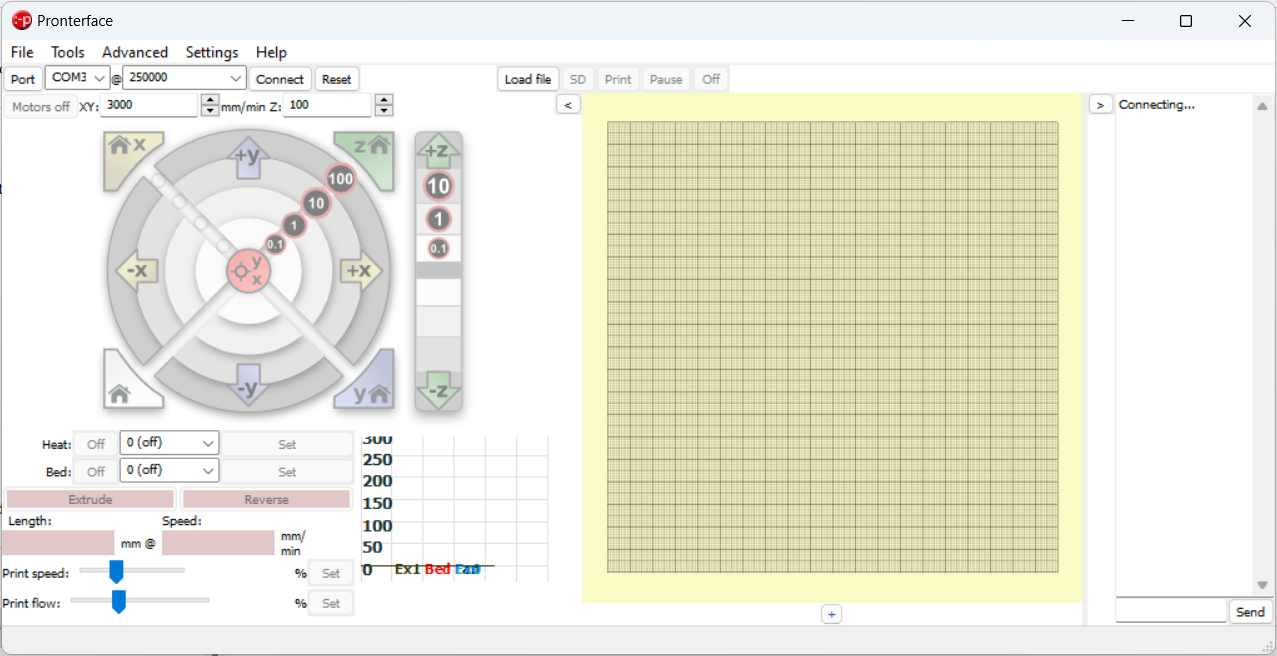

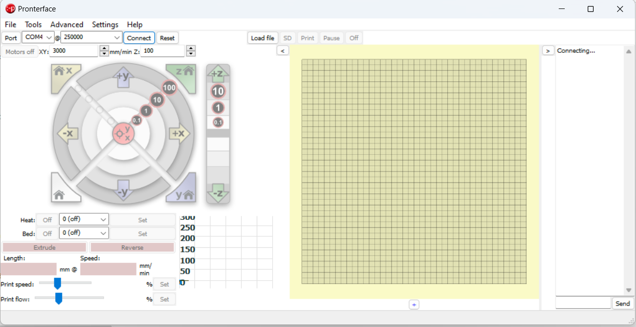

  13. Bonjour, j'ai un problème avec mon Ender 3 Max. J'ai essayé de démarrer la machine avec une carte SD, ainsi qu'avec une clé bootable contenant Home Assistant, mais maintenant j'ai un écran bleu. J'ai essayé les différents drivers proposés par Creality, mais cela ne fonctionne pas avec la méthode de démarrage sur une clé avec les drivers en .bin. Je suis bloqué avec un écran bleu. Merci de votre aide. En complément, j'ai essayé de passer par CURA pour la mise à jour par usb, mais il ne voit pas l'imprimante. Par contre, lorsque je suis sur l'ordinateur, il détecte bien quelque chose sur le port COM 3.

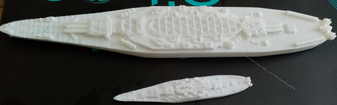

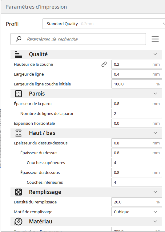

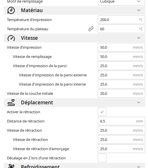

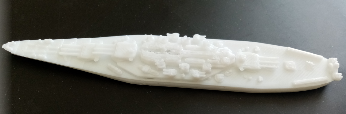

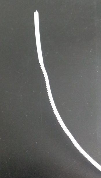

  16. bonjour, Je rencontre un problème d'impression sur ma nouvelle imprimante (reçu il y a 4 jours) une ENDER 3 MAX. je souhaitais imprimer un bateau pour mon fils Thing files for USS Indiana 1/1800 Battleship by Ghukek - Thingiverse l'impression ne se termine pas car le filament n'est plus entrainé par le moteur de l'extrudeur je vous joins une photo du filament au niveau de l'axe d'entrainement: je pense qu'il y a un problème avec la rétractation car l'impression s'arrete au niveau des petits détailles du bateau je vous joins les photos : je vous joins aussi mes paramètres Cura : voila j'aimerai finir mon bateau pour mon fils et trouver une solution pour faire de petit détail en impression. merci par avance.
