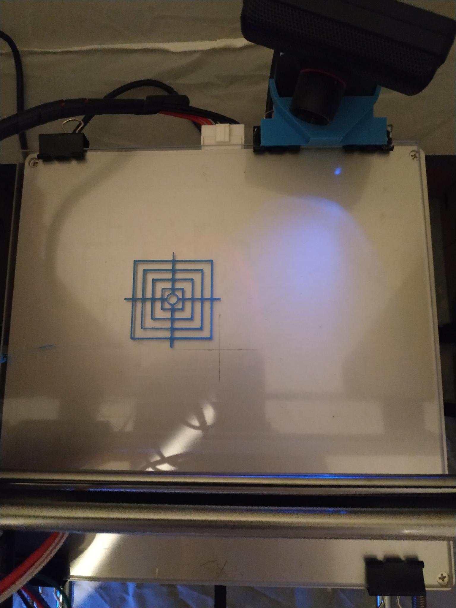

  1. Merci, je regarderais ça plus tard je suis en déplacement et ensuite vacances scolaires... Je vous tiendrai au courant une fois fait.
  2. Les pièces sortent bien aux bonnes dimensions, je n'ai pas de probleme avec ça, par contre je n'ai pas installé marlin mais l'ancien proprio peut être et je ne peux pas lui posé la question... Je ferais le test avec la commande M14 en rentrant mais oui en position home la buse est en bas a gauche du et hors du plateau. Merci pour ta réponse, je te fais un retour sitôt fait !
  3. Bonjour a tous, J'ai depuis le début un décalage entre ma buse et mon plateau, pas énorme mais suffisamment pour empêcher des impressions de grande pièce. J'ai donc imprimé la "centering target" et tracé le centre sur mon plateau mais je ne sais pas si la suite des opérations est la bonne. Tout les sujets que je vois règle le probleme avec marlin et je l'ai pas.....mais j'ai octoprint ! Quelqu'un peut il me dire ou trouver les réglage de des axes sous octoprint svp ? Merci pour votre aide !
  4. Ok et merci pour ta réponse, je vais voir comment m'y prendre pour marlin.
  5. Bonjour, question peut être idiote mais question quand même... Apres avoir suivi un tuto j'ai fini par réussir a connecter mon anet a8 a mon pc win10 et ca fonctionne sans probleme, par contre je vois sous cura 15.04 qu'il y a l'option charger marlin. Du coup je me demande si il n'y a pas risque d'avoir un vieux marlin a qui il manque des options ou si c'est bon ? Je voudrais installé par la suite un auto-bed pour en finir avec les galère de réglage du plateau. Je sais que je peux aussi l'installer via octoprint mais ça deviens trop compliqué pour moi...
