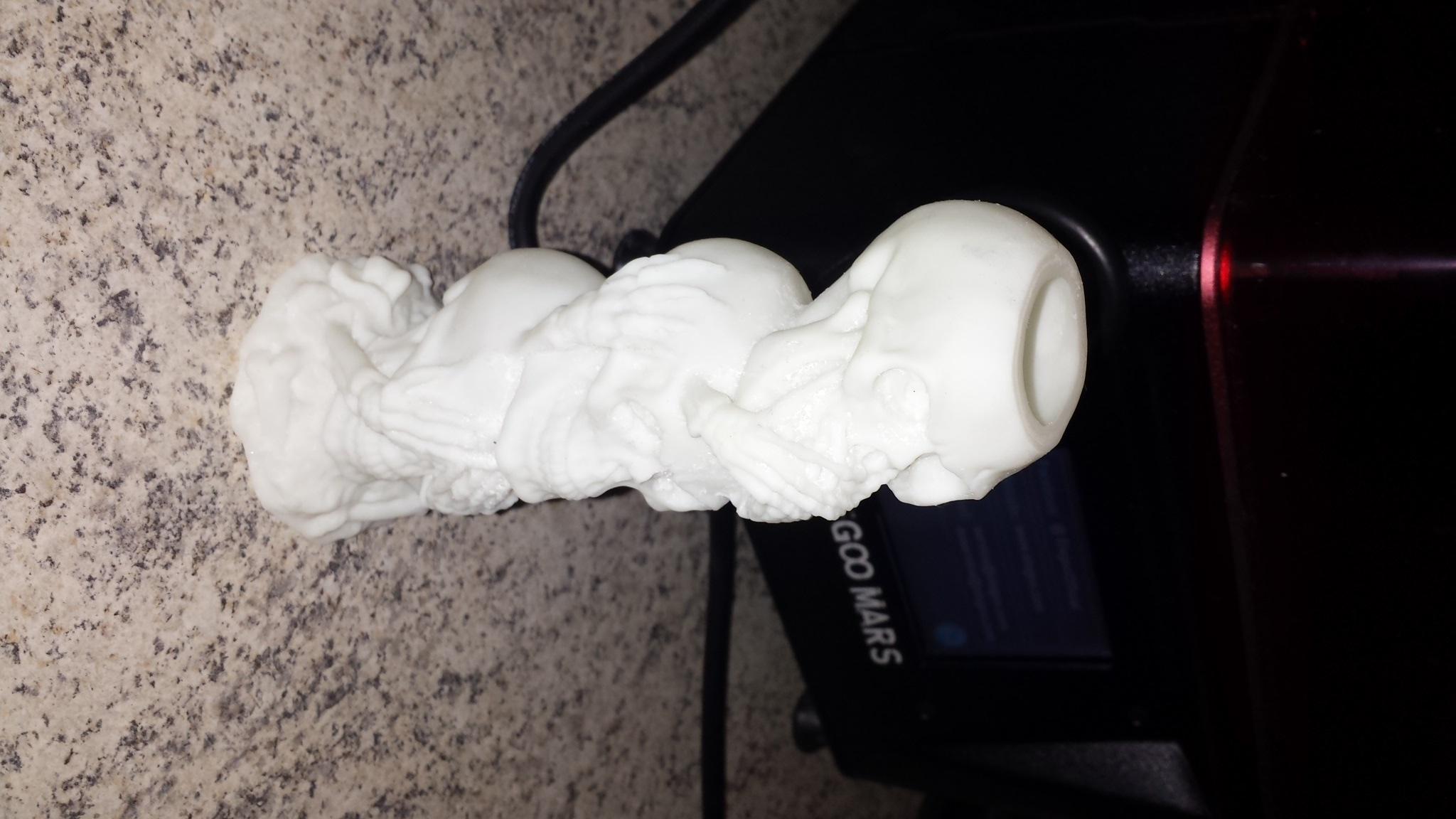

  1. Bonsoir. Je viens de rencontrer le même problème sur mon anycubic photon mono X et avec la même résine Elegoo grise que j'utilise aussi sur mon Elegoo mars. C'est la première fois que je rencontre ce problème. Je pense que cela venait du fait que j'avais de nombreuses pièces sur le plateau et qui était trop serrée avec trop de supports. Du coup la résine a tendance à s'agglomérer (mais pas partout) et a du mal à s'évacuer lors du passage dans la station de lavage wash and cure. Je vais refaire des essais avec moins de pièces et plus espacées sur le plateau. Et peut-être aussi un temps de lavage beaucoup plus long...

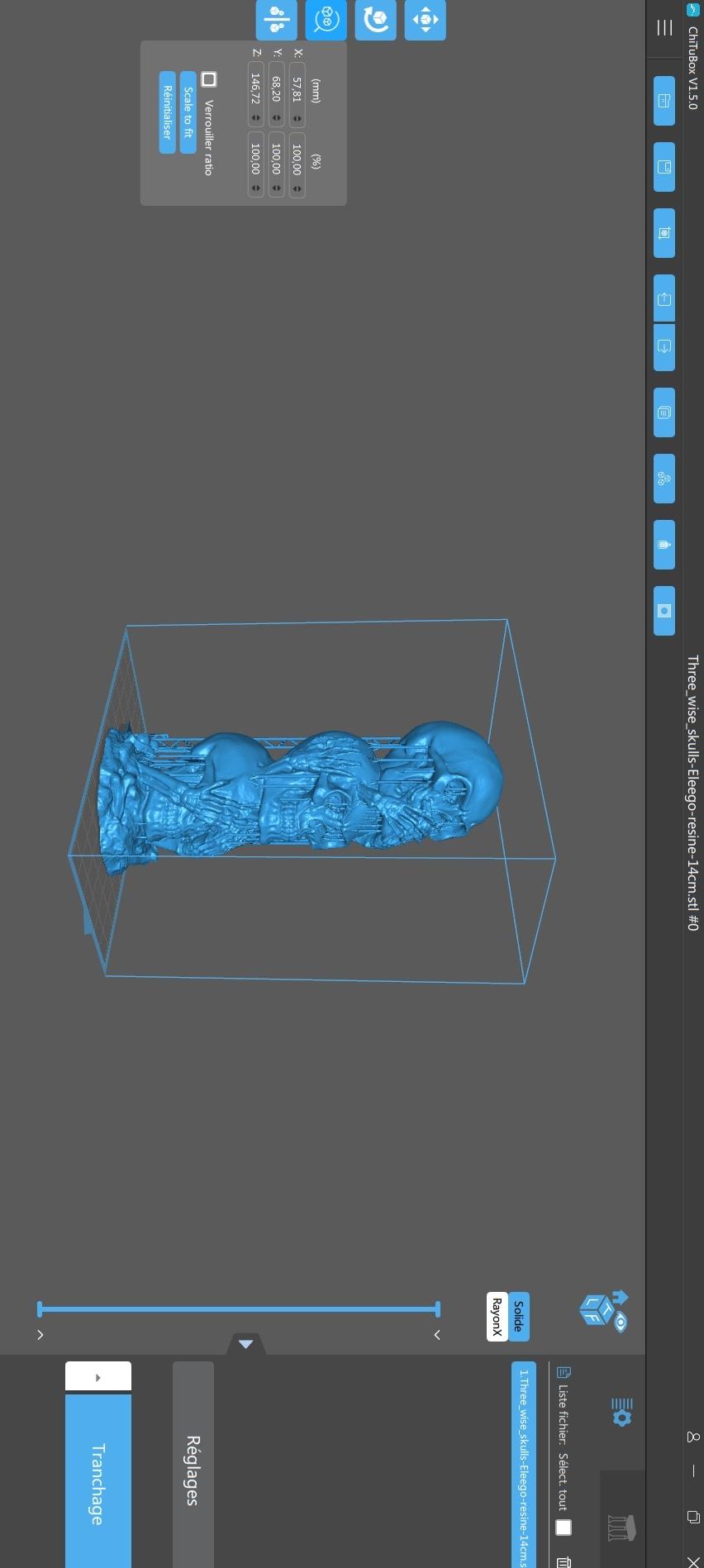

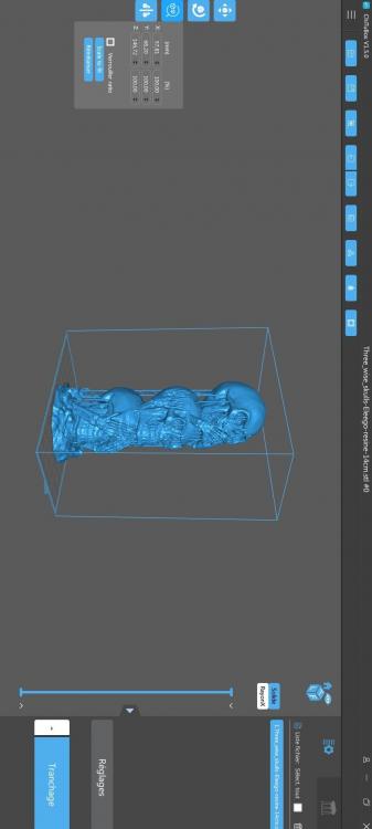

  2. Bonsoir. Je viens d'imprimer aujourd'hui, ma deuxième pièce avec mon imprimante Elegoo Mars. La première a été une figurine de 7cm imprimée sans problème, à part une erreur de ma part (j'aurai du ajouter quelques supports manuellement). Aujourd'hui je teste une pièce à hauteur quasi maximale. Tout ce passe bien jusqu'aux dernières couches et là... patatra ! Il manque un bout (voir photos de la pièce et du slicer) ! La hauteur maxi est donnée à 150. Ma pièce fait 146,76. J'ai loupé un truc ? A noter que j'avais un petit "pâté" (pas épais du tout) de résine collé sur mon film FEP pile dans l'axe du morceau manquant !
