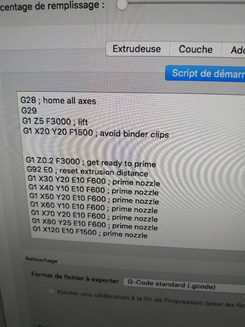

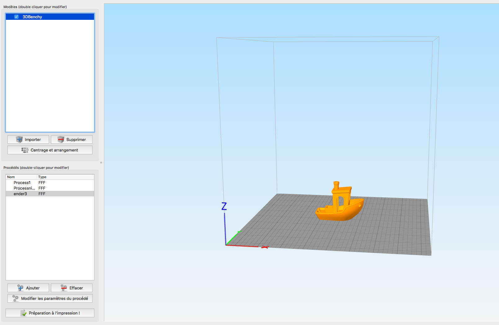

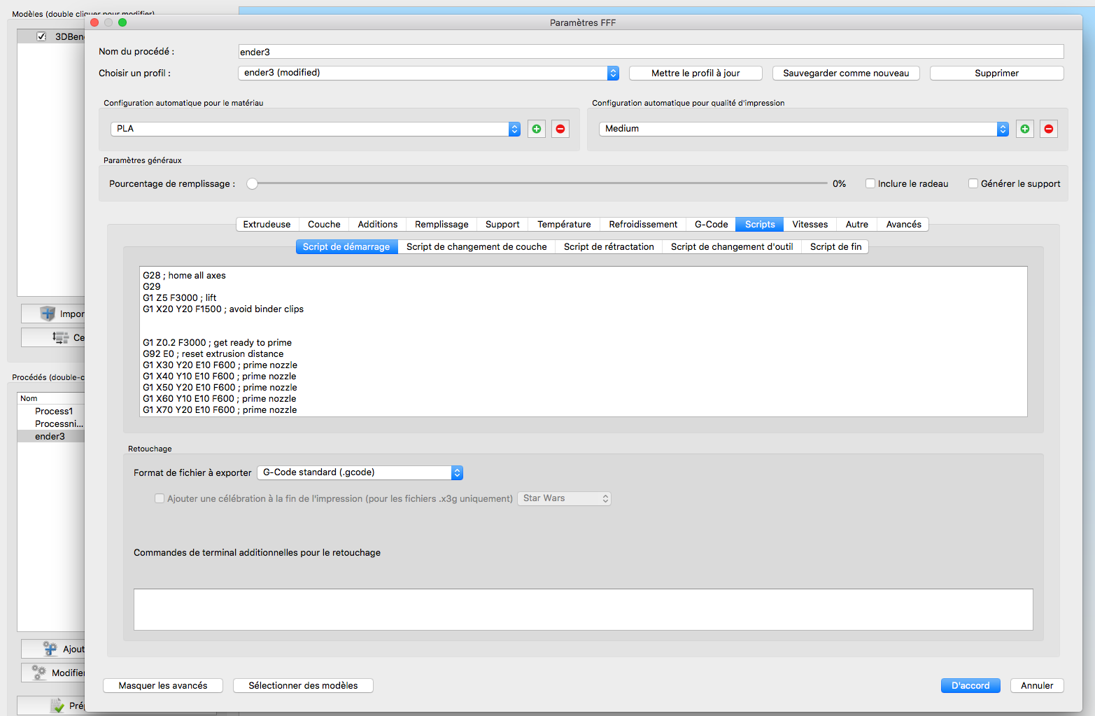

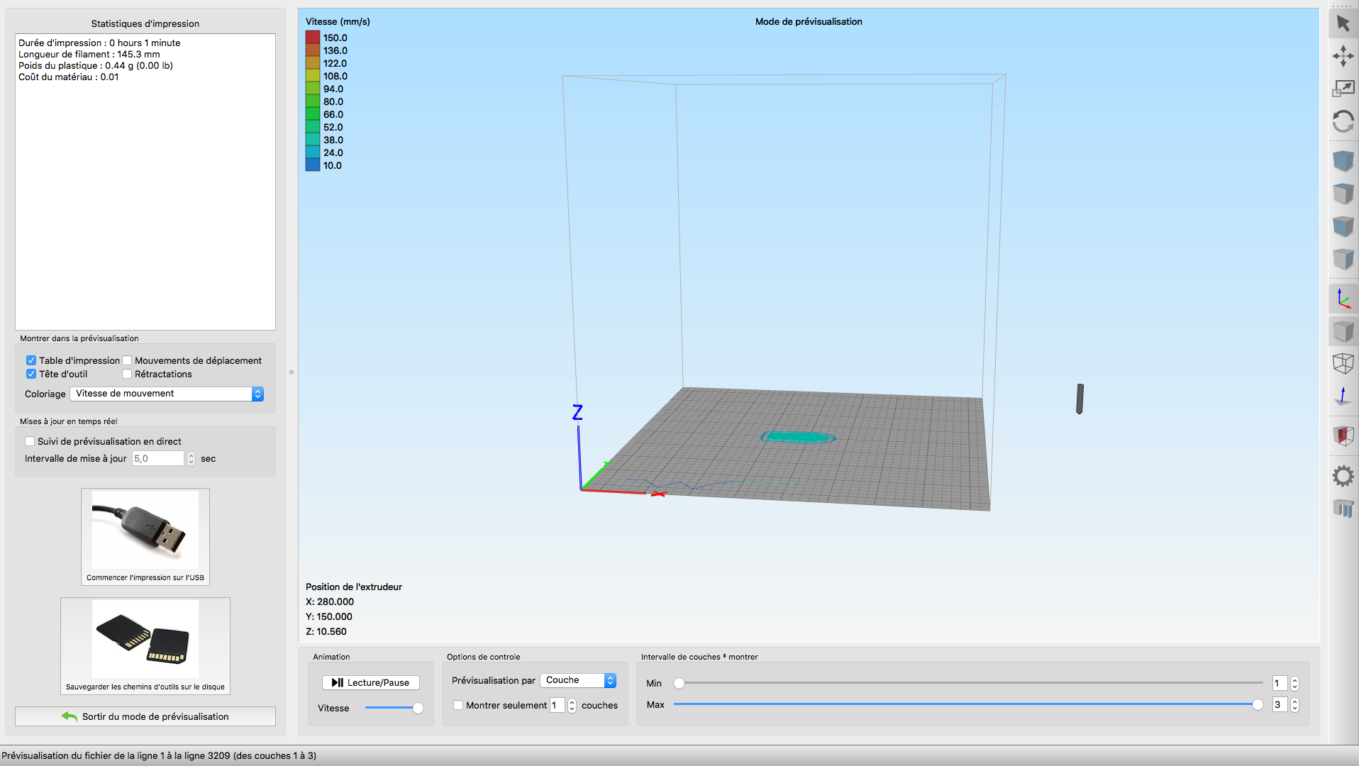

  20. Bonsoir @remibora J'ai rajouté mes imprimantes dans le profil Pour les "calculs par le picot" je voulais dire le test de niveling du bed par le bl touch J'ai pris le benchy comme test d'impression (celui sous thingiverse) Quand sur le script de démarrage je met le G29 ca beug après dans le tranchage. Je n'ai qu'une couche Pour info, je ne suis pas en direct avec l'imprimante mais avec la micro SD Pour refaire un petit point si je n'ai pas été clair : - installe de la dernière version du firmware avec bl touch (dernière version supporté par la carte mère avant l'écran bleu). - auto home + zoffset+enregistrement avec la modif pour feuille de papier - condensateur retiré - test avec G29 non fructuant pour l'instant
  21. bonjour Remibora. alors je suis sur ender 3 pour ma problématique BLtouch Slicer simplify 3D Pour le script de démarrage j'utilise un d'un ami si connaissant normalement en impression 3D. "le slicer ne fait qu'une seule couche....." oui effectivement quand je rajoute G29 dans le script de démarrage de mon profil, il n'y a à la simulation qu'une seule couche de réalisée Désolé de ces questions mais je suis vraiment novice en bidouille (pas en quantité produite puisque j'ai fait parti du réseau pour les masques visières avec plus de 4000 à mon actif pendant le 1er confinement) J'ai mis à jour le Firmware avec la dernière version acceptable par la machine. Installation, suppression du condensateur sur le Z, calcul du delta pour le Z offset, réglage du Z offset et sauvegarde des paramètres, tout a été fait. L'auto home marche bien. Les calculs par le picot sont fait. Par contre dès que je lance une impression, ça bug et je me retrouve à quelques millimètres au dessus du tapis..... Précision, la version fimware est celle spécifique BL touch
  22. bonjour Remibora. Je suis novice dans le tripatouillage du Gcode si je met un G29 dans le script, le slicer ne fait qu'une seule couche.....
  23. Bonjour à tous....Une idée par rapport aux questions ci dessus?....Merci d'avance

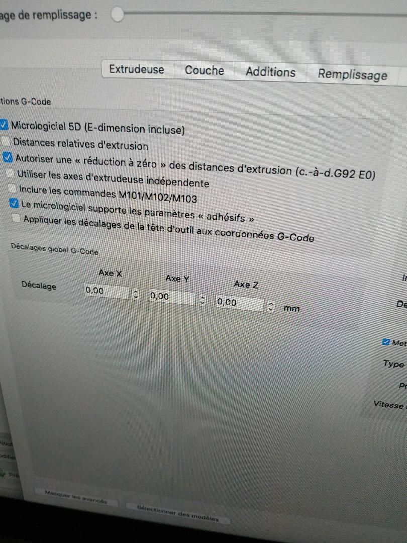

  24. Bonjour à tous. Alors pour répondre à tes question il me semble me souvenir que la version 1.1.6 bl touch sur le site de chez creality. J'avais essayé des versions plus récente mais j'avais écran bleu ou bien le capteur ne fonctionnait pas. La sonde a été réglée via le firmware. Le store setting a bien été fait après le Z offset. Concernant le condensateur, et bien chez moi une fois qu'il a été retiré, l'auto home a fonctionné sinon cela ne marchait pas (revenait au centre pointait 3 fois et remontait) Par contre et merci pour l'info, effectivement dans le gcode du sliceur, je n'ai pas spécifié qu'il y avait un BL touch (je ne pensais pas qu'il fallait rentrer l'info) T'es t il possible Idealnight, ou quelqu'un d'autre, de me dire ou quelle donnée rentrer dans le sliceur pour tester l'impression? PS : mon sliceur est simplify3d
  25. Bonjour à toutes et tous. J'ai fait l'acquisition il y a quelques temps d'un BL touch non officiel. J'ai mis à jour le Firmware avec la dernière version acceptable par la machine. Installation, suppression du condensateur sur le Z, calcul du delta pour le Z offset, réglage du Z offset et sauvegarde des paramètres, tout a été fait. L'auto home marche bien. Les calculs par le picot sont fait. Par contre dès que je lance une impression, ça bug et je me retrouve à quelques millimètres au dessus du tapis..... Précision, la version fimware est celle spécifique BL touch Question subsidiaire, le capot de protection carte mère ne ferme plus du fait des inserts pour le BL touch....Quelqu'un a une idée hormis des cales? La je sèche....
