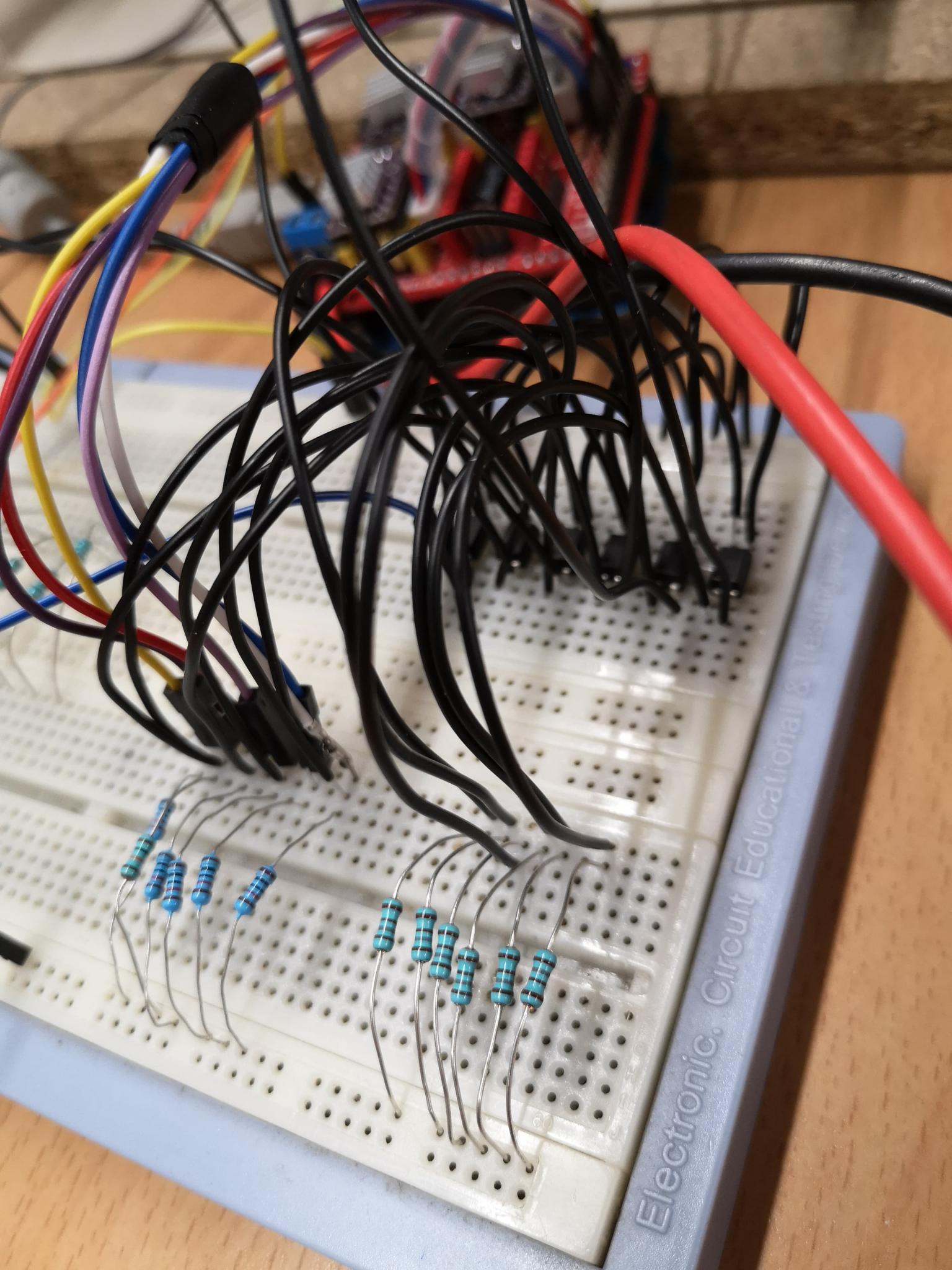

  1. Bonjour, je suis de retour afin plus d'info sur cette CNC! Après avoir réaliser le montage avec des optocoupleurs, en vain le soucis de parasite est toujours présent. Mon schéma de câblage est en image jointes ci-dessous. Je n'ai plus d'idée pour évité les foutus parasite sur ces FDC, mise à part la mise à 0 du paramètres HARD LIMIT. Valentin

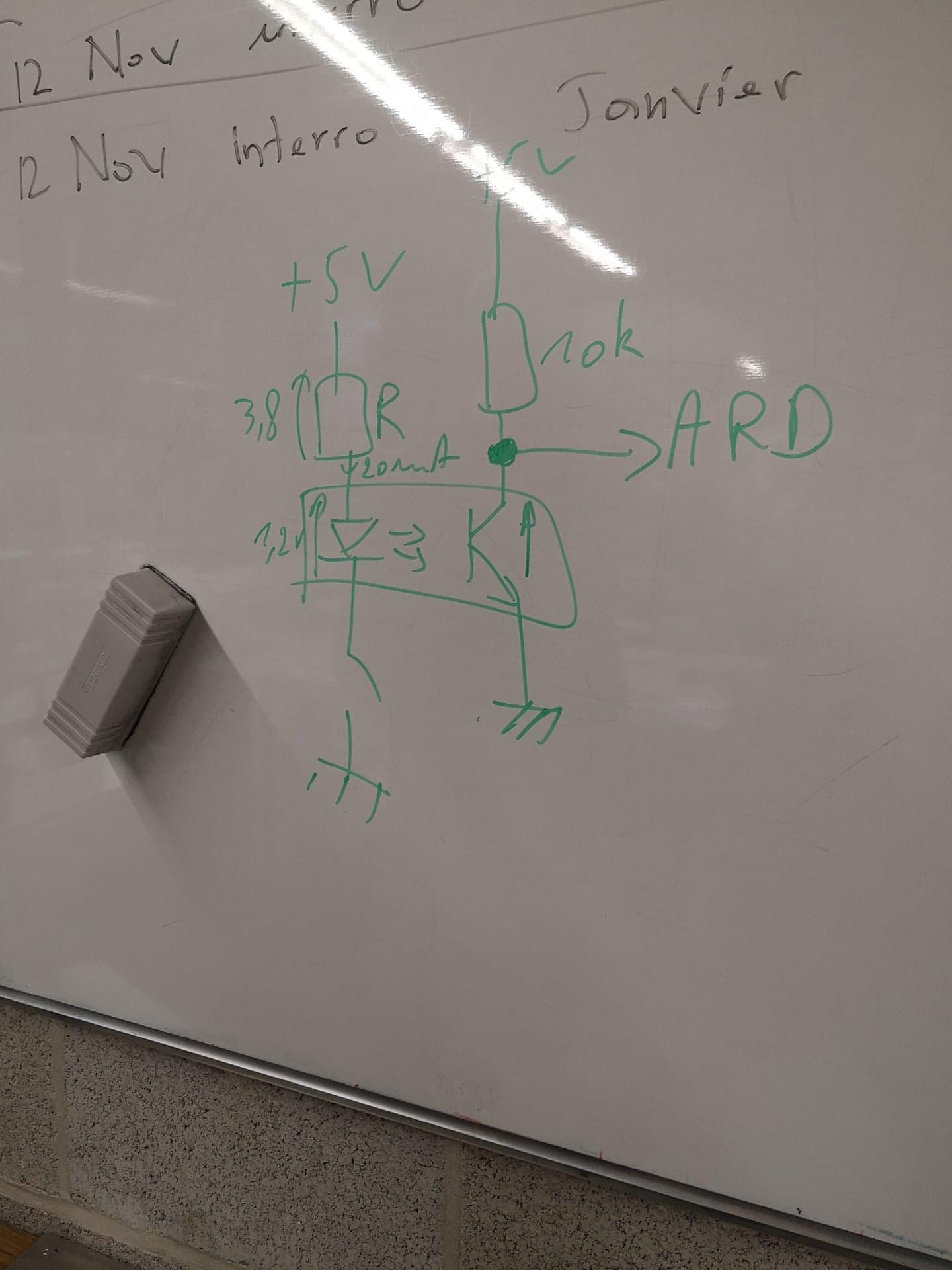

  3. @Jean-Claude Garnier Je possédait des optocoupleurs 827 sous la main donc je vais essayer avec ça . J'aurais encore une petite voir 2 questions sur le sujet, serait-il possible de modifier dans la bibliothèque GRBL la définition des pins pour que le Z+ et le Z- soit sur leur pins nominative ? Ensuite au niveau de la fraiseuse, elle se câble directement sur le shield protoneer v3 ou il me faut une alimentation externe ? Valentin
  4. Merci de votre réponse, Je vais essayer de mettre un optocoupleur (photo-transistor) sur chaque fin de course, pour isoler le shield des fins de course, si le problème persiste j'opterais pour virer ces fins de course et partir sur le paramètre SOFT LIMIT.... A suivre je vous donnerais plus d'info plus tard Valentin
