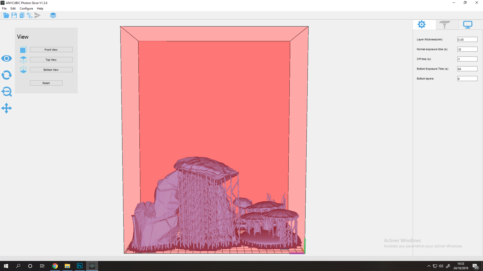

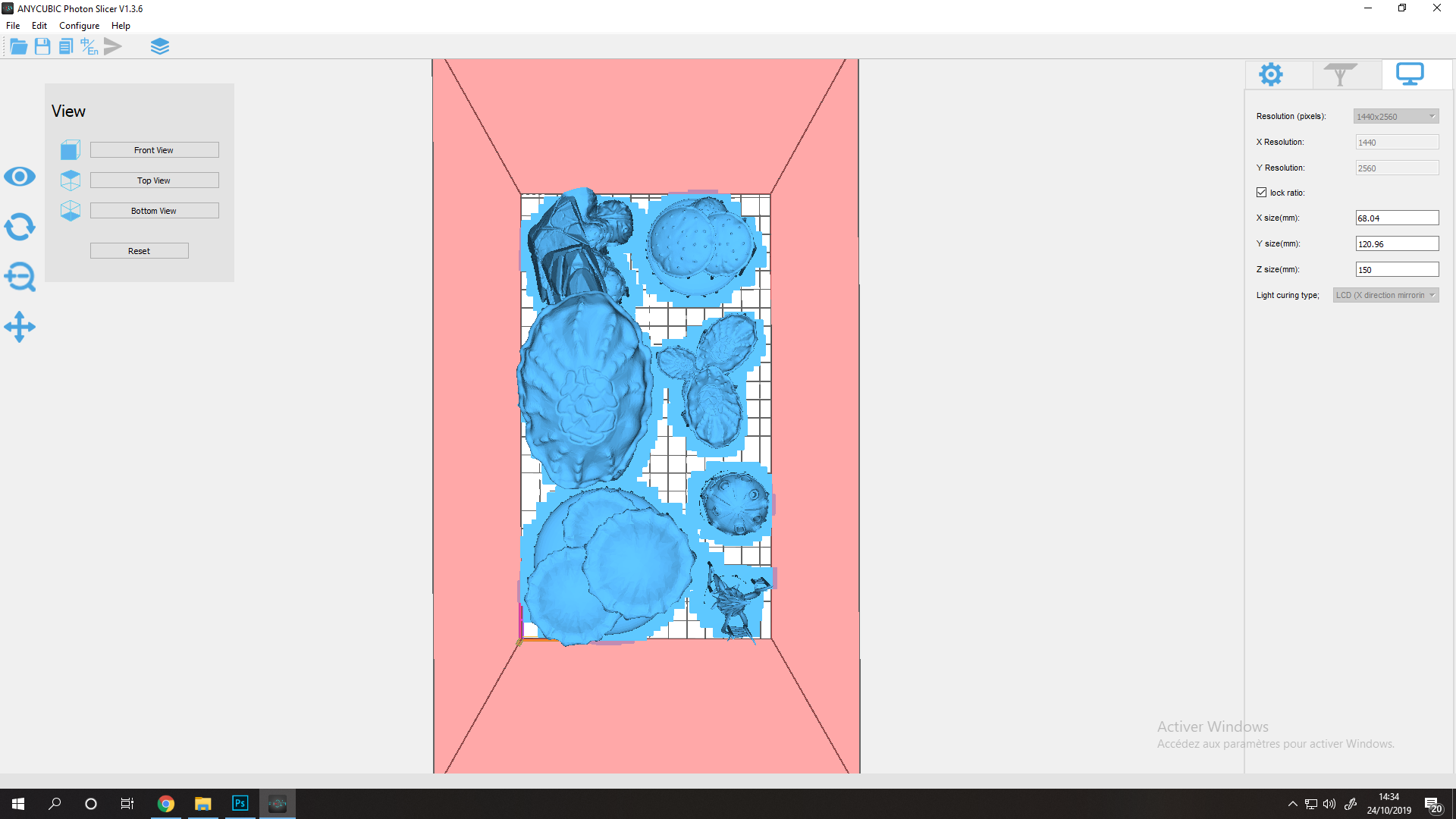

  2. Bonjour, je suis newbie dans l'impression. J'ai acquis la fameuse Anycubic Photon (la 1ère version) et après pas mal d'impression raté puis réussis je pensais avoir trouvé ma vitesse de croisière. Seulement en changeant de résine (j'utilise les résines de la marque Anycubic), toutes mes impressions ratent. Je suis passé de la verte à la transparente aucun soucis puis la orange et c'est là que ca coince... Elles sont sensées avoir les mêmes caractéristiques si ce n'est la couleur qui change et que la orange me paraît un peu plus liquide. J'ai bien évidement fait mes recherches pour trouvé des solutions, j'avais déjà poncé au grains très fin ma plaque pour retiré le revêtement bleu afin que la pièce accroche mieux et j'ai testé des temps d'exposition plus long mais rien ni fait. Je voudrais donc savoir si quelqu'un rencontre le même problème. Je vous joins les photos de ce que je souhaite imprimé, le problème vient peut être de ma disposition sur le slicer, j'en met peut être trop en même temps, ou alors mes supports ne sont pas bon (j'ai utilisé les plus fin) ... Je vais essayer de les imprimer une par une, je vous mettrais mes résultats. Merci d'avance pour vos réponses Ps: J'ai changé un peu la taille de mes pièces sur une nouvelle impression (raté aussi) pour éviter que les parois passent au rouge même si je ne pensais pas que le problème vienne delà étant donné que ce ne sont pas les pièces qui dépassent mais seulement le trop plein de résine lié aux supports. réglage: 0.05-10-3-60-8Résolution: X 68.04, Y 120.96, Z 150
