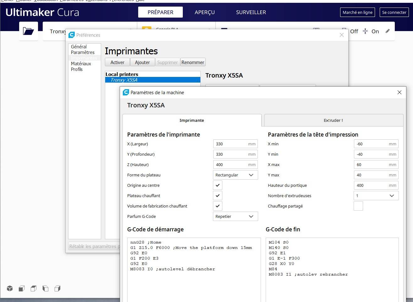

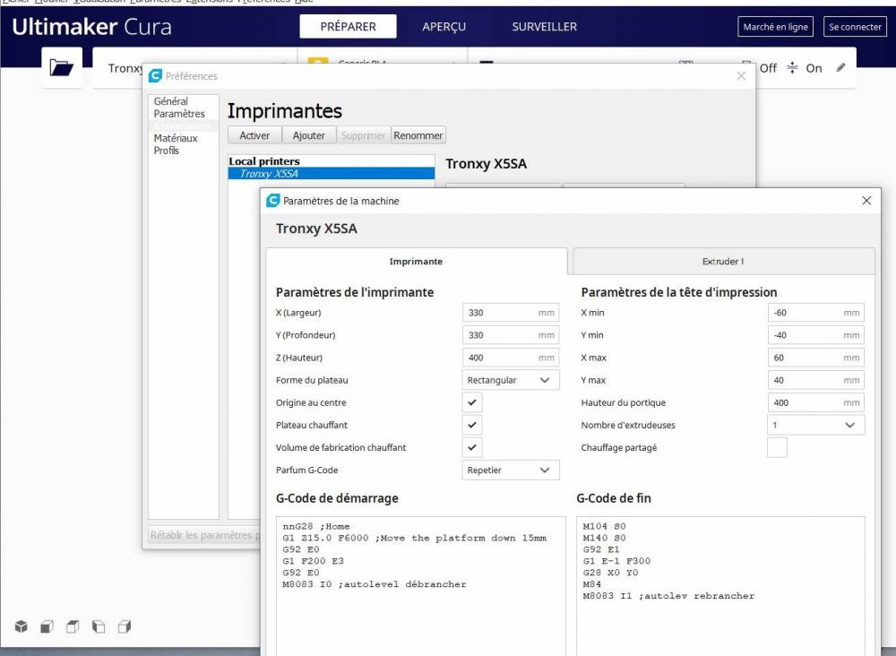

  1. Bonjour, Pas besoin de changer le hardware. Il suffit d'ajouter une ligne au code de démarrage et de fin de Cura ! Voir l'image ci dessous (code M8083 I et I1)
  2. Bonjour, Je viens d'acheter la X5SA Tronxy, (nouveau modèle avec afficheur incliné, alim 24V, et précablée en totalité avec seulement des connecteurs à enficher), montée et testés longuement depuis 2 semaines. Il semble que le firmware a divers bugs plus ou moins étranges, dont l'un est enfin bien repéré : Il s'agit de "l'automatic leveling" de l'axe Z, bien commode pour régler le lit chauffant et compenser les éventuels défauts de planéité et défauts de parallélismes du lit en temps réel durant l'impression. 1) Après avoir bien réglé la planéité-horizontalité mécanique du lit chauffant, je désactive l'auto-leveling, avec un "factory reset" voir à la fin du post (**) . Alors l'axe Z qui est censé corriger les défauts de planéité du lit durant l'impression est désactivé, et tout se passe bien : https://www.youtube.com/watch?v=zu2p-di5Fb4&feature=youtu.be 2) Si j'active la correction "auto-leveling" l'impression se passe mal : lorsque la tête d'impression va du bord avant au bord arrière, l'axe Z fait toujours monter la table de 0.4mm environ, puis lorsque la tête revient du bord arrière au bord avant, la table redescend de la même valeur. Le calcul de correction Z réagit comme si la table était inclinée vers l'arrière ! La conséquence est que la tête frotte la table à proximité du bord arrière, empêchant l'impression de se faire : https://www.youtube.com/watch?v=ydub7hhIvrI&feature=youtu.be Je discute (par mail) depuis une semaine avec le SAV de Tronxy (en Chine) qui répond toujours n'importe quoi et à côté de la plaque, jusqu'au moment où ils ont avoué que toutes les machines à lit chauffant ont ce défaut !!! Je note que sans utiliser le lit chauffant le problème reste le même. Donc encore une explication bidon de plus, mais un aveu de connaissance du bug ... Donc il ne faut pas compter sur leur SAV pour un problème qui relève du firmware, puisque le calcul de l'auto-leveling est faux ... Je suis curieux de savoir si d'autres utilisateurs ont observé le même problème ? Robert. (**) La séquence est dans un ordre à respecter pour désactiver la correction auto de Z: 1) régler mécaniquement (vis-ressorts) le lit chauffant avec la commande "auto-level" pour voir le résultat du réglage mécanique 2) appuyer sur "factory reset" (désactive la correction automatique de Z pendant l'impression) 3) caler Zo avec une feuille de papier 4) imprimer.
