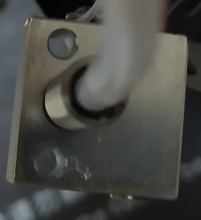

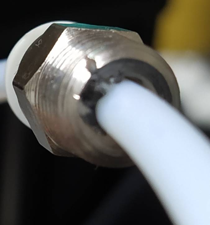

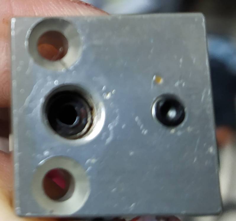

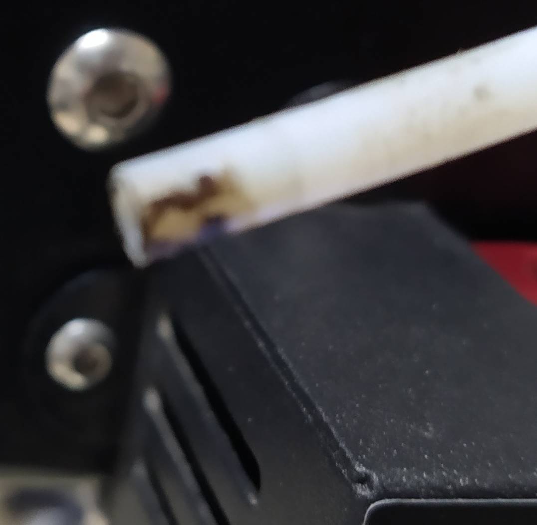

  1. Bonjour à tous. A nouveau un problème sur mon ender 3. J'ai imprimé 1kg de PLA sans soucis et maitenant j'ai à nouveau un problème. L'impression se passe bien pour le radeau et la première couche puis la buse se bouche... Lorsque je sors le filament (j'ai un mal fou à le sortir d'ailleurs), je me retrouve avec un filament qui fait 2mm au lieu de 1.75mm sur environ 40mm juste avant la buse. J'ai tenté le changement de buse + recoupe du tube PTFE sur 5mm, j'ai pu imprimer une pièce et paf! de nouveau le problème. J'ai ce problème avec 2 PLA différents, pas moyen d'imprimer. J'imprime à 200 degrés en 50mm/sec. Sur mon rouleau précédent, aucun problème...... Si vous avez une idée....
  2. J'ai plaqué le tube sur une surface plane, puis j'ai pris une équerre en plastique (de mon fils) et j'ai fait glisser le cutter bien droit le long de l'équerre. On verra..... Et effectivement, il n’était pas droit à l'origine....
  3. Merci Titi, a regarder de plus près il n'est actuellement pas coupé droit..... sans doute la raison de la présence de ces dépots à l'intérieur du tube métal ?????

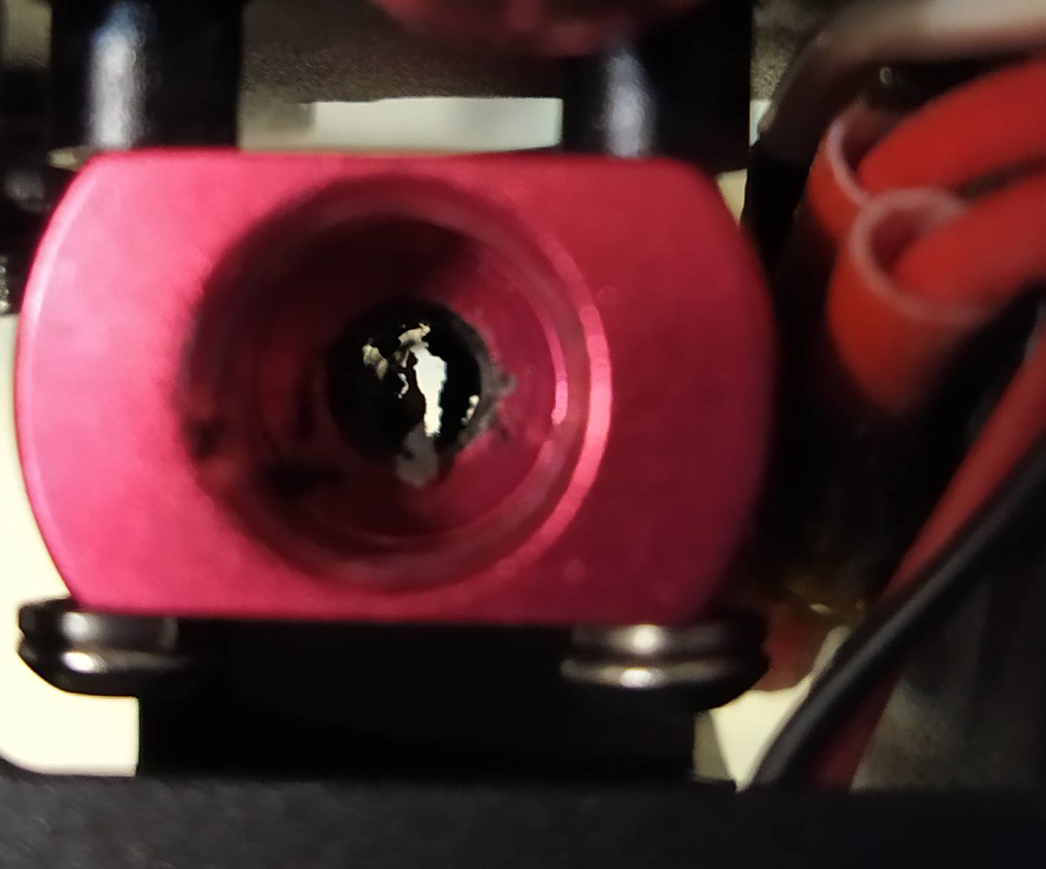

  4. Hier soir j'ai pris un peu de temps pour démonter et faire un petit contrôle visuel. Je ferai la titi procédure sûrement ce soir car en télétravail la journée. Voici le résultat: Je pense que le problème vient bien du tube.................. Suite des péripéties. Je viens de suivre le titi tuto pour enlever le tube, j'ai dû bien bien tirer, il etait relativement coincé.... Question : es-ce normal d'avoir toute cette mer... à l'intérieur de la tige ? Autre question, j'ai passé ma commande hier, sur Am.... qui a annoncé une fermeture de ses entrepôts pour 5 jours....youpi !!! Donc si je recoupe 1 cm au bout du tube et que je le réinsère, ça peut le faire en attendant ?
  5. Merci à tous. Je vais commander un tube et des buses de remplacement au cas ou, vu les délais de livraison en ces temps de confinement.... Au pire, si c'est pas ça, je les aurai en stock. Je viens de lire (en diagonale) le titi tuto. Effectivement entre le tuto, les autres conseils et ma boursouflure, je serais pas surpris que le problème vienne de là..... Reste plus qu'à démonter et vérifier, il est vrai que j'ai changé la buse à la méthode franco, devissage/revissage et basta
  6. Merci Vilab. Je vais suivre le TUTO, ce qui est surprenant c'est que ça me le fait depuis hier (aussi avec l'ancienne buse) alors que je n'avait absolument rien touché et qu'elle a imprimé 4 à 5kg de PLA depuis que je l'ai.

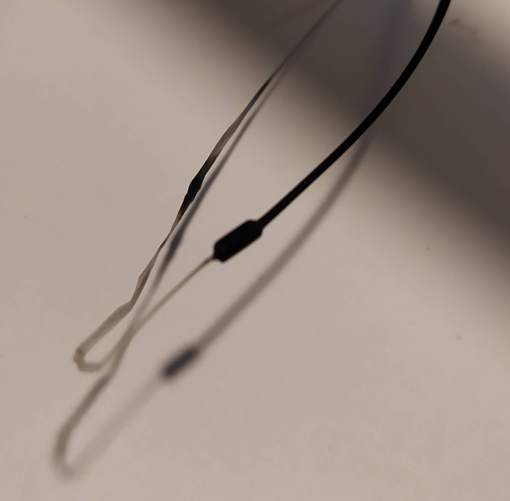

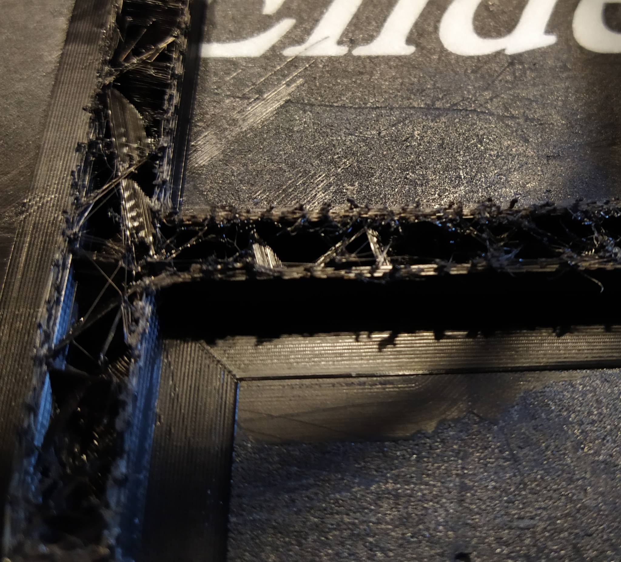

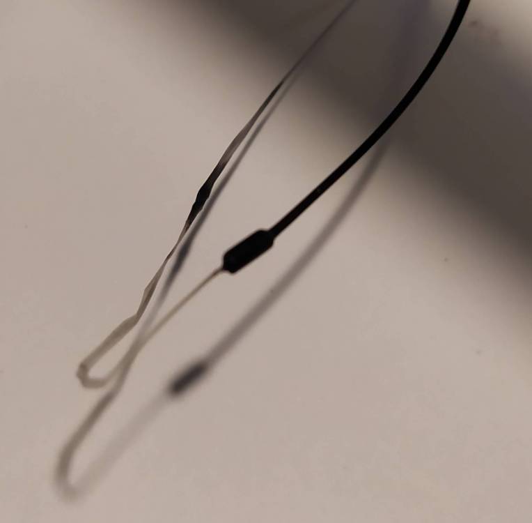

  7. Bonjour à tous. J'ai depuis hier soir un problème de sous extrusion sur mon ender 3. L'extrudeur "claque" et il apparaît une bousouflure quand je retire le fil (cf photos). Le filament PLA est le même que précédemment, je n'ai pas changé la bobine. Paramètres d'impression: - Buse 215 degrés était auparavant à 205 mais cela n'a rien changé - Plateau à 65 degrés J'ai réglé correctement la hauteur du plateau au centre et sur les bords. J'ai mis une buse toute neuve dés fois que l'ancienne soit bouchée. Le fichier gcode est généré sous CURA avec exactement les mêmes paramètres que j'utilise depuis le début. Un truc bizarre, quand j'ai vu que mon impression était dégueu, je l'ai stoppée. Puis dans le menu PREPARE j'ai lancé un CHANGE FILAMENT. L'imprimante m'a indiqué que la température minimale de la buse devait être de 170 degrés, or à ce moment précis elle était encore à 195 degrés. J'ai refait un PREPARE -> PREHEAT PLA, j'ai attendu que la prépa soit faite puis j'ai refait un CHANGE FILAMENT. Là cela a fonctionné, j'ai un eu peu de mal à tirer le fil à cause de la boursouflure. Si vous avez des idées.... Merci d'avance pour votre aide.
