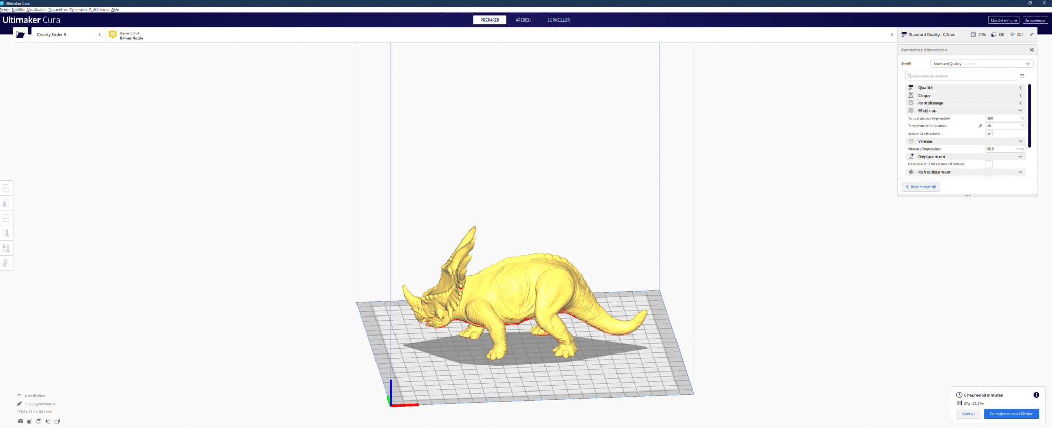

  4. Merci beaucoup Vap 38 & Juanta , Les paramètres de Vap38 sont bien dans Cura ?? Si je fais cela Cura modifiera les pattes pour qu'elles touchent le "bed" ?? Comment puis-je rajouter un support ou embase ?? Merci de votre patience
  5. Bonjour tout le monde, Merci encore à tous. Juanpa , super sympa ton explication sur le réglage des supports et du radeau.Si je fais cela y aura-t-il moyen d'imprimer le dinosaure ou le fait que les pieds ne touchent pas le plateau le rend définitivement non imprimable ?? Est-ce normal que mon Ender 5 ne reconnaisse , sur la carte SD que les fichiers au format .gcode? D'après ce que j'ai lu elle devrait aussi "voir" les fichiers .stl , non ? Merci encore !
  6. Sincèrement un ENORME MERCI à Tous !!! Sidéré de votre activité autour de mon modeste topic . Je n'ai pas encore tout compris , mais MERCI de vous intéresser à mon souci !!!

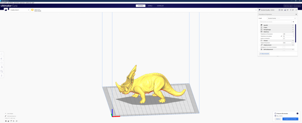

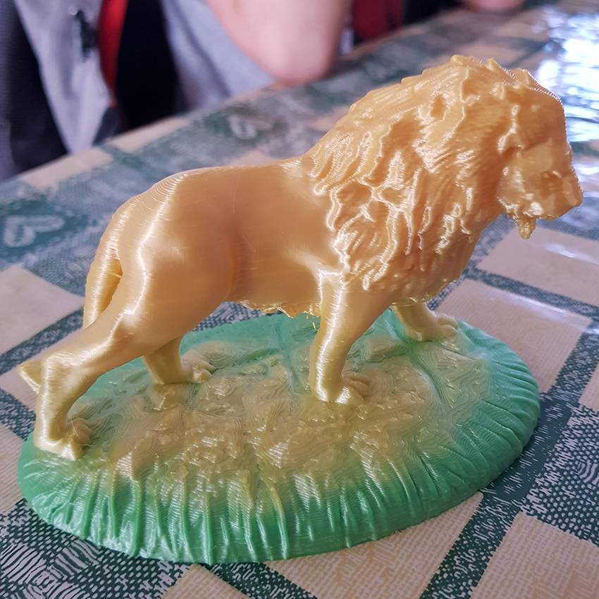

  7. Merci beaucoup Juanpa pour ta réponse. Comme je viens de faire ma toute première impression 3D il y a moins de 8 jours , je pensais que les fichiers téléchargés sur la toile comporrtaient automatiquement les "supports" si nécessaires , l'impression du "Lion" de mes photos ne comporte aucun support et ça imprime franchement pas mal. Pour mon souci avec le dinosaure , comme dit , l'imprimante fait une première "Jupe" apparemment autour de la première patte , puis la buse se déplace et ...plus rien sauf de la choucroute autour de la buse , le test de raft est très correct. En tout cas merci beaucup pour vos aides. Lien vers le fichier , trop volumineux pour le mettre en pièce jointe. https://www.transfernow.net/12cjs8h9ip8w MERCI !!!!
  8. Merci Bakatora pour ta rapide réponse. En fait dans Cuda je n'ai que paramétré le fait que j'utilisais un Ender 5. Si j'utilise Cuda c'est qu'en téléchargeant des .sfl , je ne les retrouve pas , après les avoir transférés sur ma micro SD , sur l'écran de l'Ender 5. Je charge donc le fichier .sfl sur Cuda , je l'exporte en .Gcode , le réimprime sur ma SDcard et là la Ender le "voit". Comme dit , les impressions "en continu" se passent très bien , le problème c'est quand , dès le départ , la buse doit arrêter , se déplacer et réimprimer ailleurs ,là plus rien sur le "lit" et de la "choucroute" autour de la buse. Je ferai des images ce soir. J'ai remplacé le lit "magnétiqueé par "Comgrow Imprimante 3D Plaque de Construction en Polypropylène 235 * 235mm pour Creality 3D Ender-3 Ender-3X Ender-3 Pro Ender-5" qui à priori ne devrait pas poser de problèmes. A plus tard pour les photos. Merci à TOUTES et TOUS ! Re-Bonsoir à Tous, Donc , comme l'a judicieusement demandé "Bakatora" , des photos plus explicites en annexe. Tant que la buse "fond" en continu j'ai l'impression que tout va bien , mais dès qu'un modèle demande une "suspension" d'impression , comme le dinosaure sans socle sur la capture Cuda annexée ,de suite une "choucroute" s'agglutine autour de la buse (sur la photo on voit la première "jupe" puis j'ai arrêté l'impression et laissé tomber la "choucroute" pour mieux la voir) mais rien sur le lit d'impression Merci encore pour vos précieux conseils. Désolé , je parle bien de Cura 4.4.1 <Modération> Bonjour, il est préférable d'utiliser le «bouton» Editer au bas d'un post pour effectuer des ajouts / corrections / modifications à son propos plutôt que créer plusieurs posts les uns à la suite des autres Merci à l'avenir de tenir compte de mon conseil. </fin>
  9. Bonjour à vous tous, Je me présente, je suis à la retraite depuis quelques mois et pour passer un peu le temps j'ai ,après avoir pas mal lu , acheté une Creality Ender 5 recue il y a quelques jours.J'ai commencé à paramétrer Cuda 4.4.1 pour ma Ender 5 et en chargeant des fichiers .sfl sur cults il fallait que je les reencode en gcode avec Cuda pour les voir apparaître sur la micros de la Ender.Mes premières impressions sont superbes (j'ai ajouter des smoothers dès le départ. Toutes les impressions comportaient une base unique (socle ,porte stylos,etc...) hier j'ai tenté d'imprimer un animal à 4 pattes SANS socle et là...catastrophe, déjà plus de "jupe" préalable, l'empreinte de la première patte semble bien commencer , mais en passant à la seconde empreinte , le pla se met en "choucroute" autour de la buse et plus rien sur le plateau :-( Merci d'avance pour vos précieux conseils !!!!
