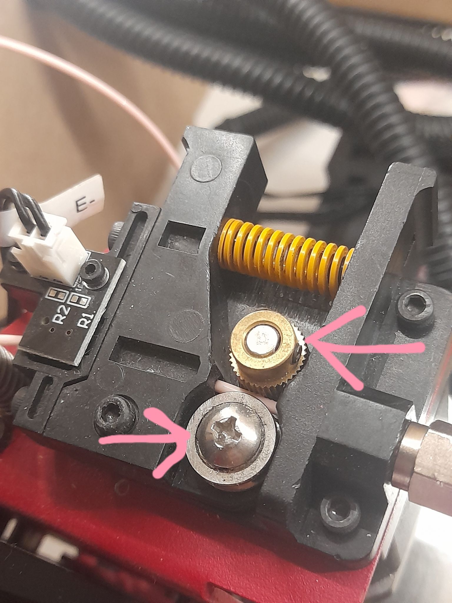

  3. Salut tout le monde! ça fait pas mal de temps que je suis pas venu ici. Ca fait 3 semaines que j'ai un problème récurrent et j'ai essayé tout ce que je pouvais. Donc, mon alfawise imprimait tranquillement en PLA (200 celsius, bed à 60, PLA amazon basics) puis au bout de quelques heures il y avait de la sous extrusion, pas énormément, je croyais avoir réglé le problème donc j'ai installé des TL smoothers. Plus tard, plus aucune impression potable, que de la sous extrusion, l'extrudeur qui saute non stop, le hotend qui n'arrête pas de se boucher, déboucher, reboucher... J'ai changé la buse en laiton pour une buse en acier inox, j'ai remplacé le PTFE, j'ai débouché plusieurs fois le hotend à la main, j'ai resserré le bloc de chauffe ainsi que la buse, j'ai resserré le ressort au niveau de l'extrudeur, j'ai réglé plusieurs fois le plateau, j'ai enlevé les TL, j'ai vérifié que les moteurs sont bien branchés, certaines fois le filament coule bien quand je l'insère à la main et des fois non... J'ai testé le PLA que j'avais, qui avait peut être pris l'humidité mais rien. J'ai essayé avec du PETG, toujours rien. J'ai sorti une bobine NEUVE de PLA, rien aussi. J'ai même pensé que le capteur de température au niveau du hotend avait un souci, car ça s'était débouché à 240°c au lieu de 200, mais même pas, ça se rebouche juste après. Quand je tente juste d'extruder, sans lancer d'impression, soit c'est fluide et ça se met à déconner dès que je lance l'impression, soit l'extrudeur claque. J'ai un caisson également, mais ouvert ou fermé, toujours le même problème. J'arrive pas à déterminer d'où le problème peut venir, c'est infernal. Quand le problème semble résolu d'un côté, ça recommence d'un autre. Sur la PJ, les deux roues, que j'ai fléchées, claquent à tour de rôle. Merci d'avoir lu et j'espère que quelqu'un saura m'aider

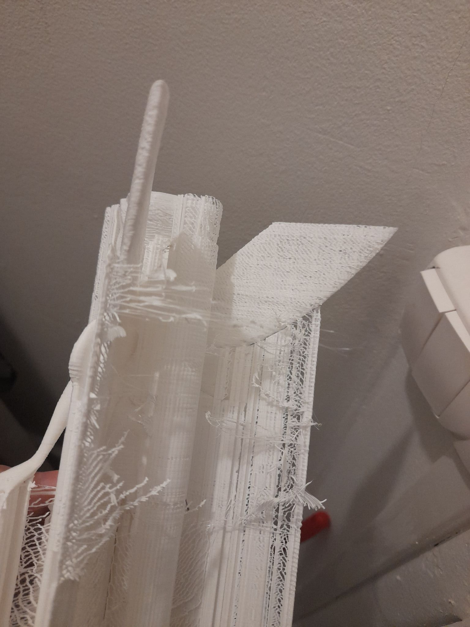

  4. Bonjour a tous J'ai ce problème sur mes prints (alfawise u20), les remplissages ne sont pas complets cad que les couches sont mal remplies. Et arrivé a un certain temps de print, une certaine hauteur ou même un certain modèle cela touche aussi l'extérieur... A quoi dois je toucher? Merci

  13. J'essaierai de le changer. Mais oui, il faudrait au moins que je puisse extruder
  14. Je ne sais pas pourquoi mais il ne tourne vraiment plus. J'ai essayé de le faire tourner manuellement pour voir si il repartait, il n'a pas l'air débranché ni rien. Édit : L'autre ventilo fonctionne
  15. J'ai essayé de souffler, ça ne change rien. Je vais voir s'il n'est pas débranché ou autre
