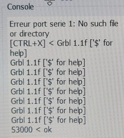

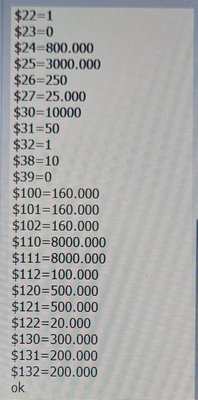

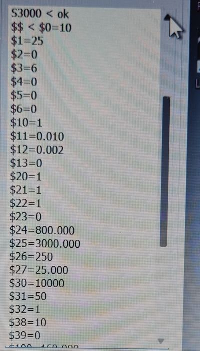

  9. merci de l'intérêt que tu portes a mon problème je vais regarder demain la cde $$ et te tiens informé et pour la version GRBL

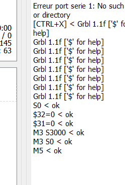

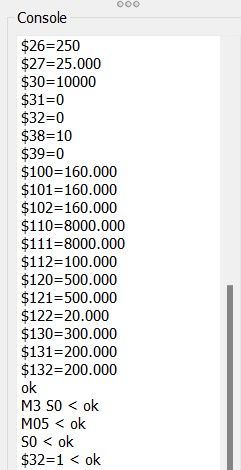

  10. la commande $32 renvoie: error 3 j'ai envoyé $32=0, la broche a démarré mais je ne trouve pas le moyen de l'arrêter M5 n'y fait rien , et $32=1 , laser, est inopérant que faire merci pour l'aide
  11. dans candle pour le bouton 1 j'ai enregistré la commande : M3 S9000 et pour le 2: M5, la broche ne réagit pas comment voir si je suis en mode laser

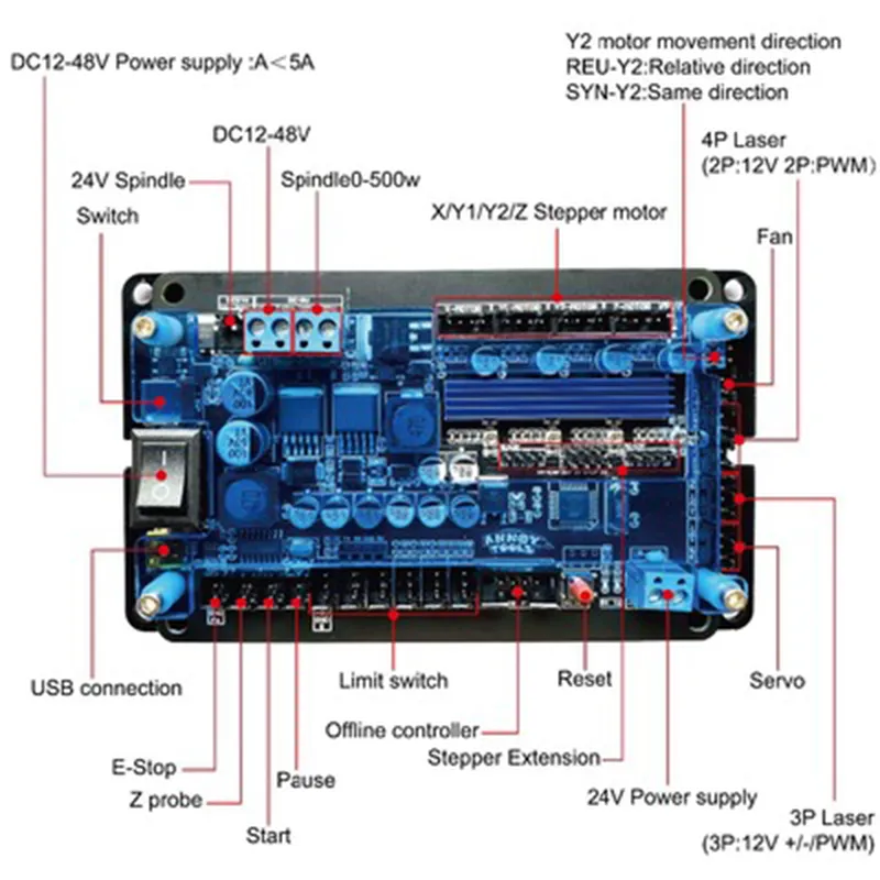

  12. la broche est connectée comme indiquée sur la photo sur le connecteur "spindle" en dehors de ce problème tout fonctionne
  13. bonjour je viens de finir le montage d'une 3018 pro pour fraisage avec le tableau de commande de Candle les 3 axes fonctionnent, mais la broche ne répond pas refuse de tourner ci dessous ma carte merci pour votre aide
