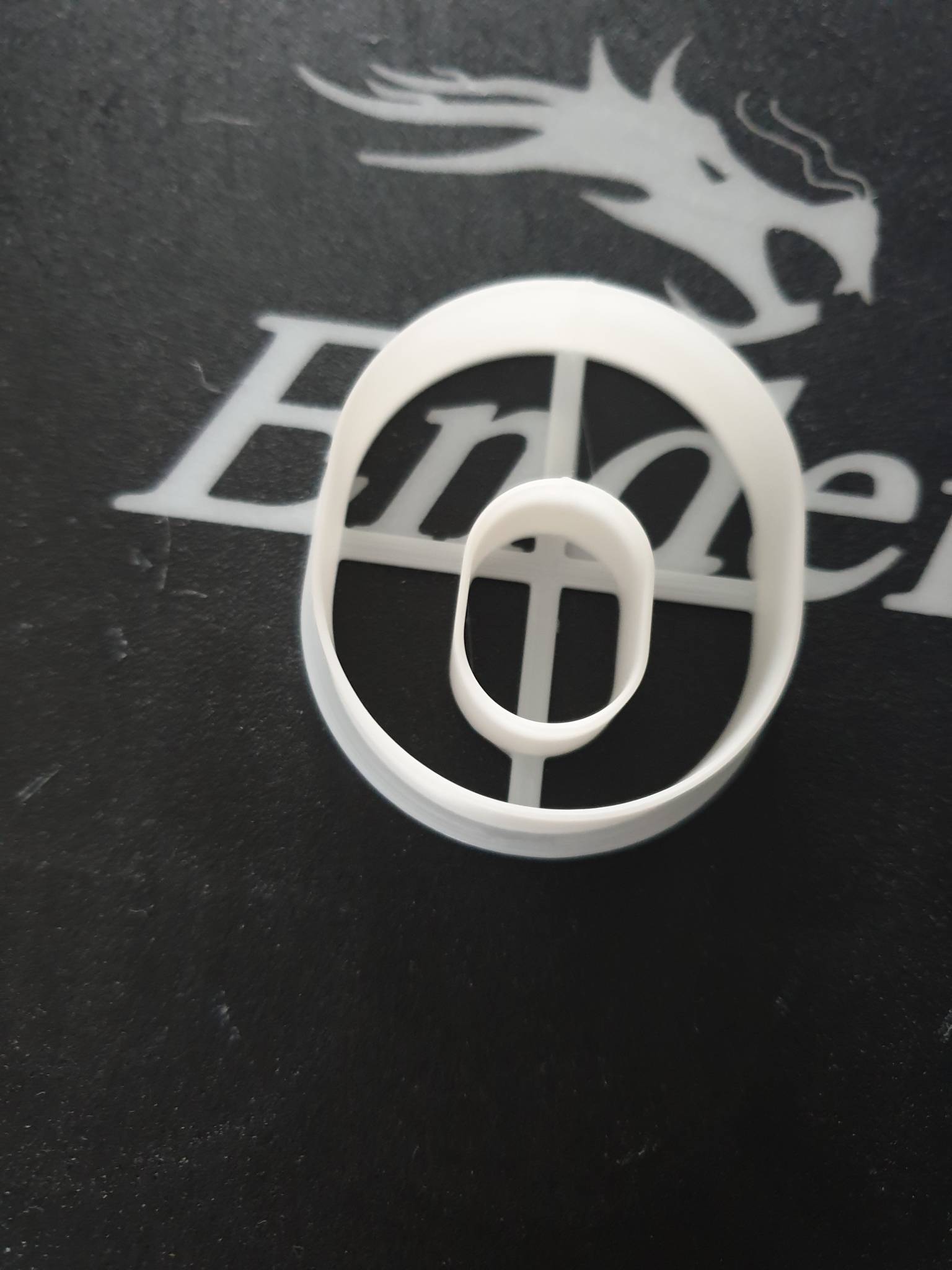

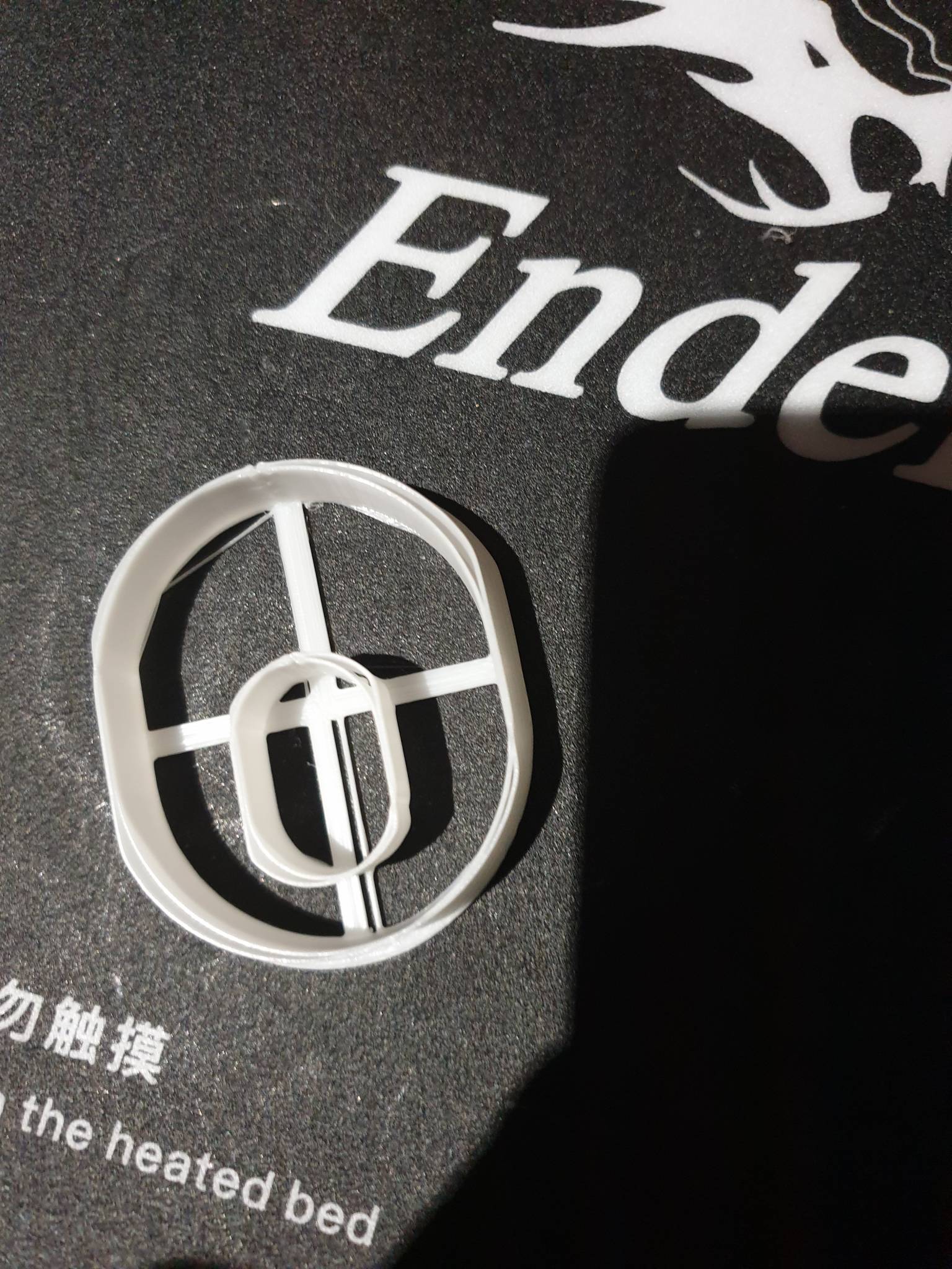

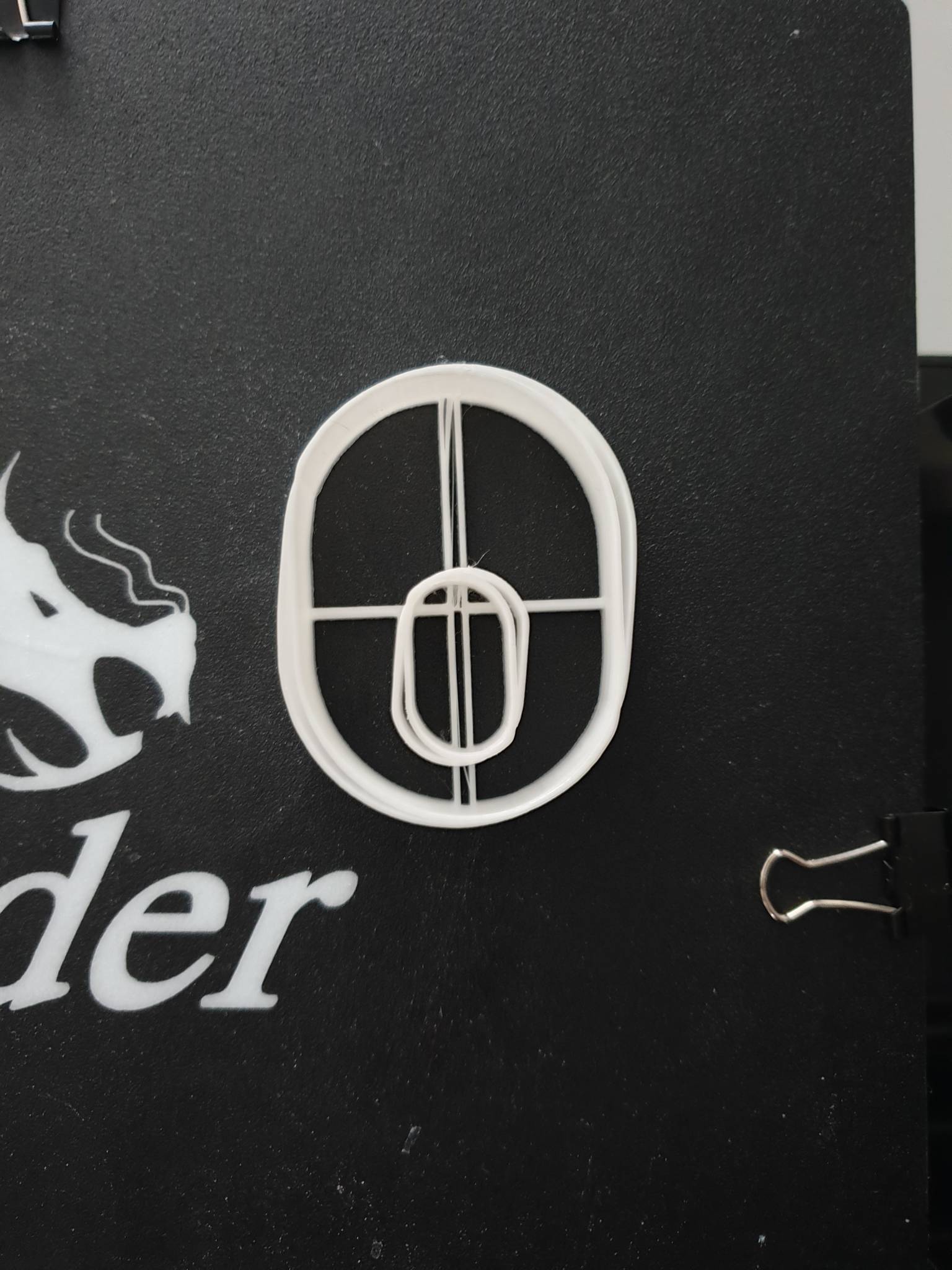

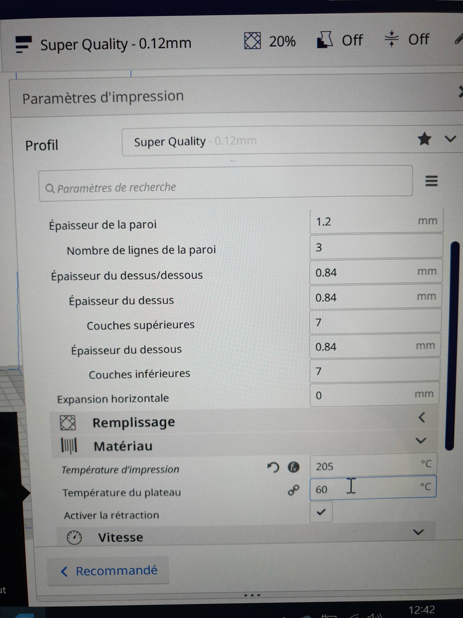

  2. Tadaaaaaaam !! Ca y est, l impression est comme je la souhaitais... après avoir resserré la courroie. @L 3 j ai lancé l l'impression avec tes paramètres pour tester et c'est nickel. Un grand merci @L 3, @volavoile et @Kachidoki, pour le temps que m avez accordé. Vous êtes au top

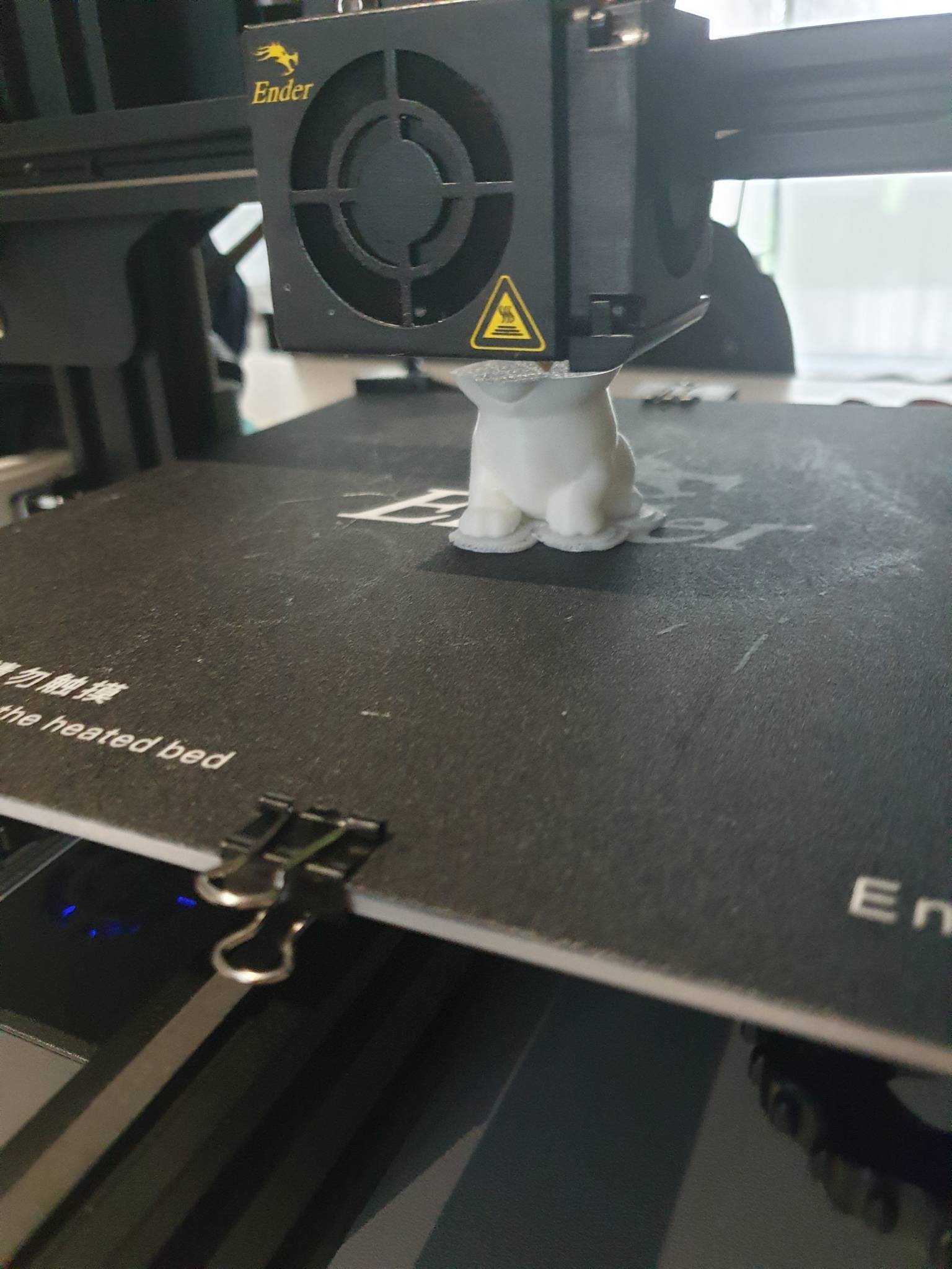

  3. En fait, le plateau je le vérifie avant chaque impression, je pensais que @volavoile me demandait de verifier les excentriques des axes car ça je ne l ai jamais fait. Mais je vais commencer par vérifier les poulies par ce que c'est exactement ça, des la 1ère couche le trajet de l aller n est pas le même qu au retour. En attendant voilà ce que donne mon chien toujours en cours

  9. Le voici, je précise que je débute aussi pour les fichiers STL ... Emporte pieces.stl
