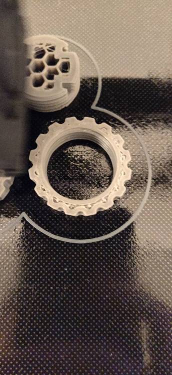

  6. D'accord merci La pièce du bas est fini mais c'est comme ci le dessus n'était pas fini ou rempli. J'utilise Simplify3D comme slicer. Pour que cela soit rempli faut que je modifie les parametres cités ?
  7. Bon alors le résultat est identique, cela provient de la carte 1.1.5 car j'ai aucun soucis avec la 1.1.3. Par contre j'obtiens de pièce avec l’intérieur creux parfois, savez vous comment remédié a cela ?

  9. C'est un peu décourageant les débuts dans l'impression 3D Passer pas mal de temps pour un résultat identique et avec les quantités de parametres, il est facile de s'y perdre. Mais heureusement il y a une vraie communauté ! Je vous montre le résultat avec une rétractation à 2.5mm quand c'est fini Merci pour votre aide !
  10. Je suis sur la ender 3 Pro Je vais essayer avec une rétractation de 2.5 Mon paramètre de distance supplémentaire se redémarrage est à 0 J'ai vérifié la vis du pignon moteur est elle est bien serrer... Et pour voir si ça vient de la carte je testerai avec ma 1.1.3
  11. Nan il fait aucun bruit J'ai pas l'impression qu'il force
  12. Bon voici la pièce que j'ai refait après avoir suivi le tuto de titi. Et malheureusement rien n'a changé.... La roue de l'extrudeur ne tourne quasiment pas voir pas à la fin
  13. J'ai fais le tuto de Titi pour verifier le tube PTFE. Je vais également faire le test que tu me conseils. Pour avoir un comparatif, qu'as tu comme configuration avec du PLA à 210° ?
  14. Tu conseil quelle valeur ?
