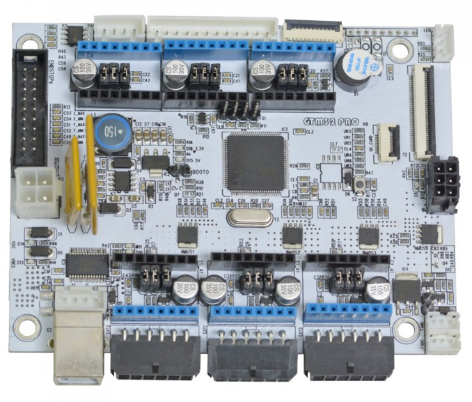

2

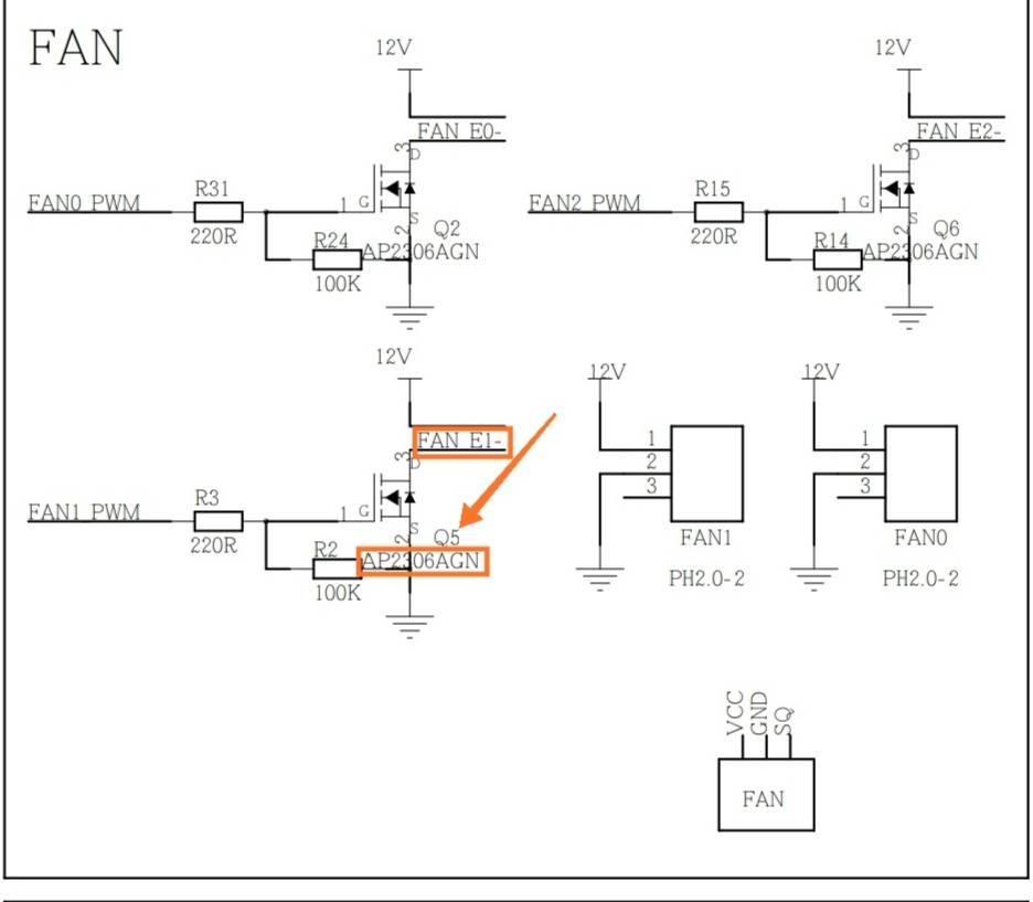

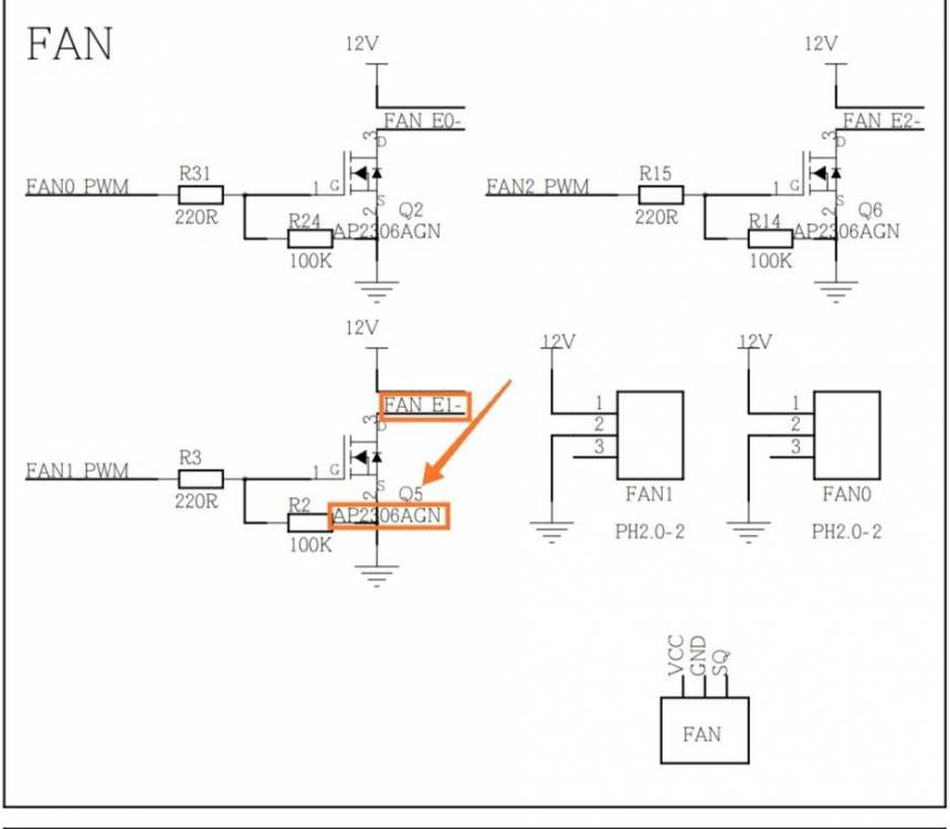

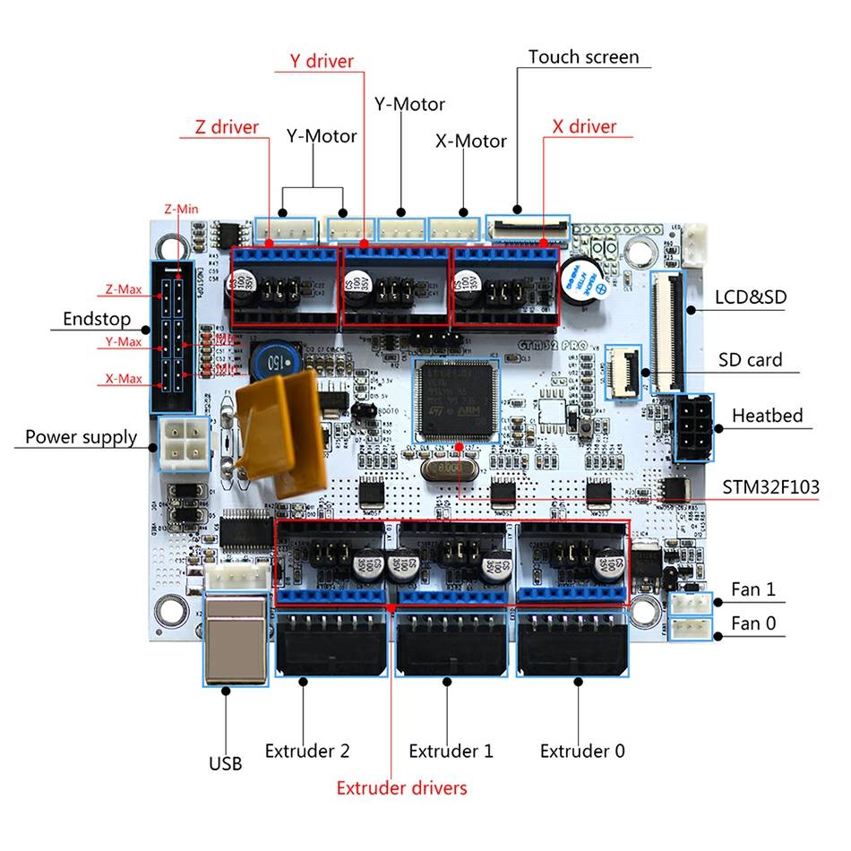

  1. Ok , j'ai trouvé ! Ça m'a fait une petite initiation à la compréhension de électronique ^^. Je post au cas où quelqu'un se retrouve dans le même cas. D'abord en tapant "ap2306agn" (ref sur le schéma ) sur google on comprend à quoi ressemble un foutu mosfet. Ensuite en persévérant sur le site de geeetech j'ai trouvé cette discussion avec mon lvl d'anglais approximatif et les documents postés plus haut dans le fil j'ai péniblement compris qu'il y avais un mosfet par extrudeur (ce qui est complétement logique une fois qu'on y pense ). Celui que j'ai grillé est le Q5 (correspondant a l'extrudeur 1 soit "fan E-1" sur le schéma ), celui du milieu sur la carte puisque mon extrudeur est branché dessous (à moins que les chinois qui ont conçu cette carte soient vraiment vicieux ) , j'imagine qu'il est écrit Q5 dessous sur le pcb. Dans un premier temps la solution sera donc simplissime , je vais me contenter de déplacer les branchements de mon extrudeur en 2 ainsi que mon driver et déclarer que je travail avec l'extrudeur deux dans Cura voila l' électronique. Après je suis tenté quand même , si je trouve un AP2306AGN chez conrad ou je sais pas ou je tenterai la soudure. Voilà voilà, ça peut-être sembler évident ou inutile pour la pluspart ,mais si un autre novice de l'électro et de l'anglais de mon acabit se retrouve dans la même situation, ça lui fera sans doute gagner du temps. Des bisous. EDIT : j'ai voulut supprimer mon message mais j'ai pas trouvé comment ^^ en fait le Q5 correspond au ventilateur qui souffle sur la buse ! Et non sur la pièce , donc la solution décrite résout seulement une panne de ventilateur de buse, pas l'autre.

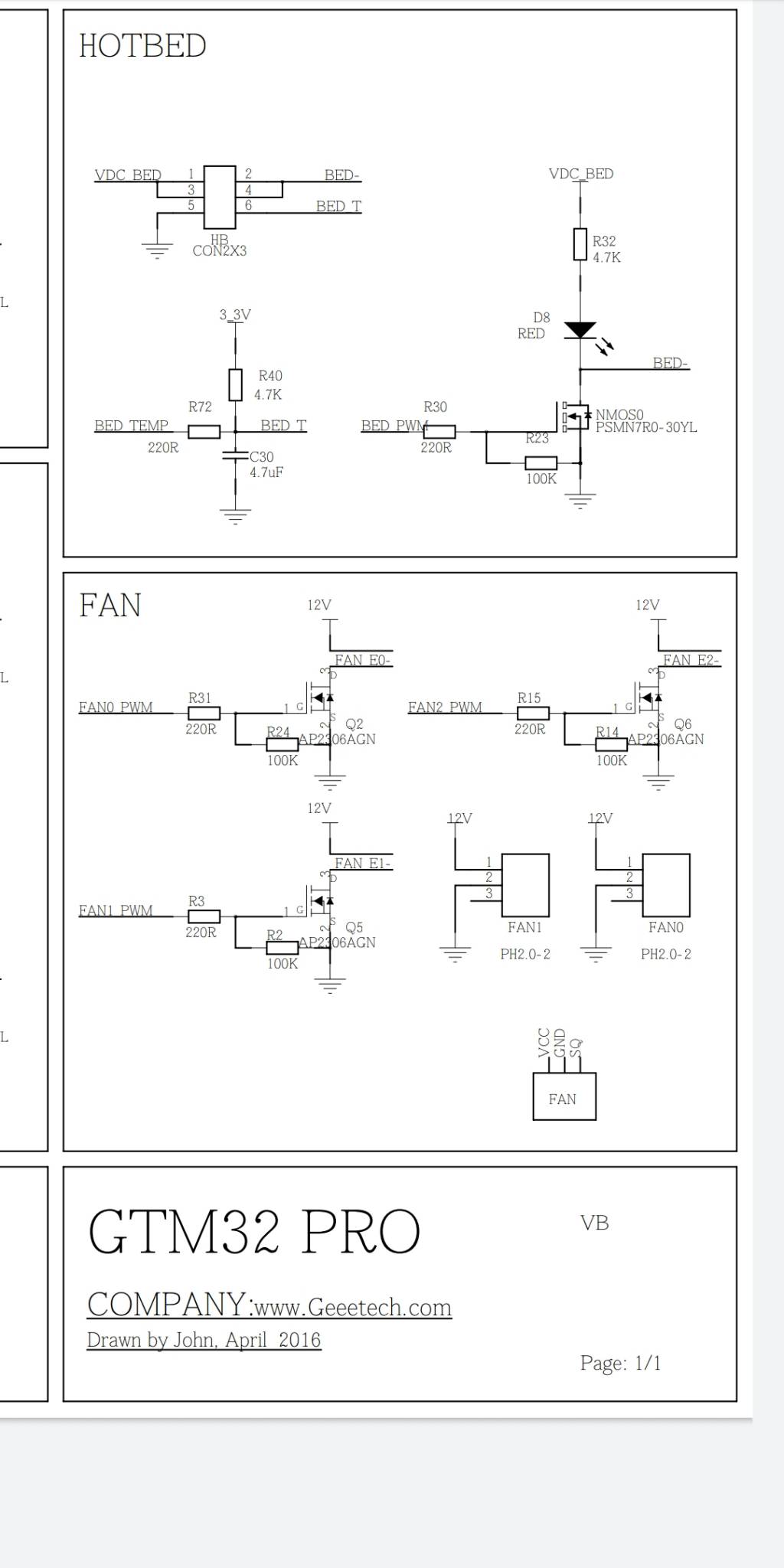

  2. Je suis pas sûr qu'il soit éditable cela dit les sources sont dispo sur github ( ça reste open ). Mais il faudrait savoir les compiler tout ça ,et je ne suis pas du tout codeur ... Du coup personne n'a une idée de ce à quoi ressemble le MOSFET qu'il faut remplacer sur la carte ? J'ai trouvé ça si jamais ça parle à quelqu'un ; La partie du schéma qui semble correspondre ; Le schéma complet de la carte en pdf au cas où ; Hardware_GTM32_PRO_VB (2).pdf
