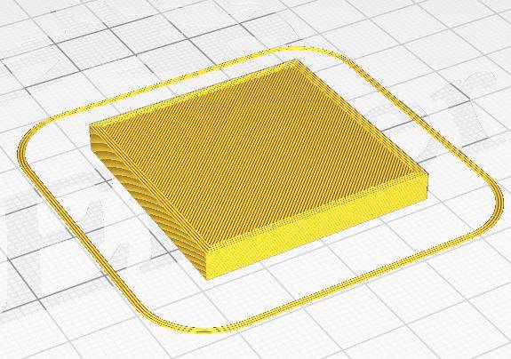

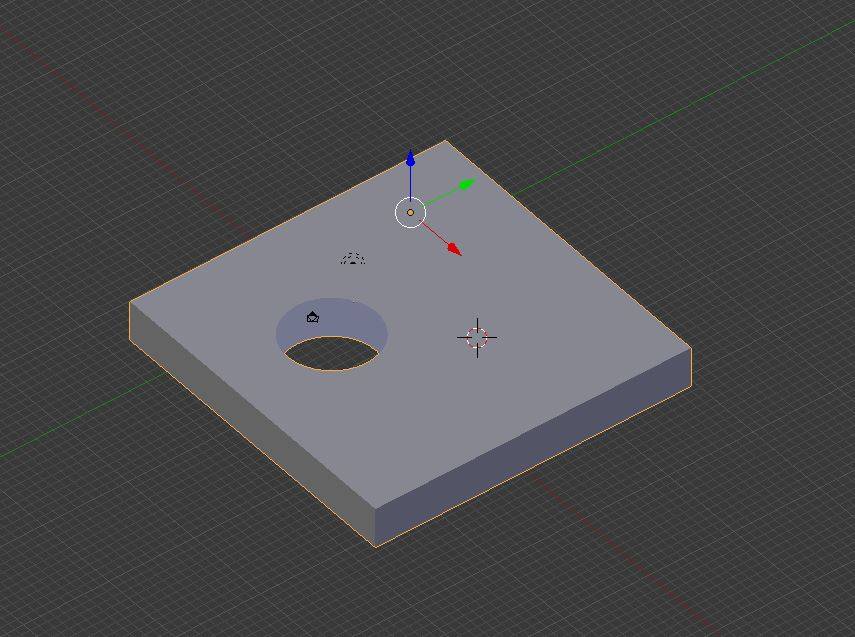

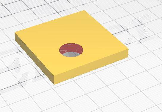

Impression 3d avec Blender
Laurent Michon en réponse au topic de Laurent Michon dans Entraide : Questions/Réponses sur l'impression 3D
Oui, j'ai recommencé sous Blender et là ca a fonctionné ! Mais je ne sais pas vraiment les manip avec les modification boolean ! -
Laurent Michon a posté un sujet dans Entraide : Questions/Réponses sur l'impression 3D
Bonjour, Je fais des tests avec Blender et mon imprimante Ender 3. Sous blender j'ai fait une plaque de 5 mm d'épaisseur. Dedans avec un cylindre et modificateur Booleen en sous traction , j'ai fait un trou. Par contre a l'impression, pas de troue ! Quand j'ouvre la piece dans Cura, je vois le troue. Mais après le "Slice" plus rien ! Pouvez vous m'aider ? -
