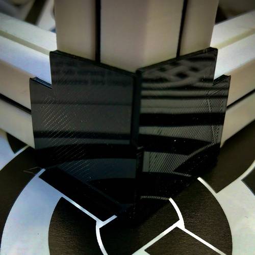

Hello la communauté ! Une petit idée à tester : Avez-vous déjà essayé de retourner le plateau de votre Alfawise pour imprimer directement sur le verre plutôt que sur le bulltrack ? Et bien j'ai fait l'essai et j'obtiens des résultats tout à fait intéressants : Un collage suffisant durant l'impression et un décollage très facile, bien plus facile que sur le bulltrack (Remarque : je n'ai imprimé que des pièces de faibles hauteurs, <10mm), Le collage/décollage reste néanmoins variable en fonction des filaments, certains sont plus collant que d'autres (Tests effectués uniquement avec du PLA) Un rendu super-lisse et brillant pour la face qui est contre le verre, idéal dans mon cas, pour imprimer des médailles par exemple Le rendu est tellement lisse, que même mes empreintes digitales laissent une marque ! Bref, un petit test à faire, qui ne s'adaptera pas forcément à tous les cas de figure, mais qui reste intéressant à mon sens. PJ : 2 petites pièces d'assemblage, imprimées avec du PLA noir, qui reflètent comme un miroir le livre sur lequel elles sont posées... Bonne impression !

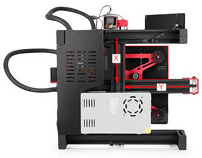

oui tout à fait ! l'équerrage n'était pas bon et du coup, les ronds devenaient des ovales ! -

@Kalyani : pour vérifier l’équerrage, j'ai démonté le plateau et, avec une petite équerre, j'ai vérifié que l'axe des Y (sur lequel il y a la courroie) est bien perpendiculaire à l'axe des X Il y a des vis qui permettent de jouer sur cet équerrage. Voici une image qui devrait t'éclairer. (C'est une vue du dessous de l'imprimante mais le pb est exactement le même vue du dessus.) Tu démonte le plateau et tu fais coulisser le support de plateau (rouge) vers l'arrière, pour faire apparaître les vis -

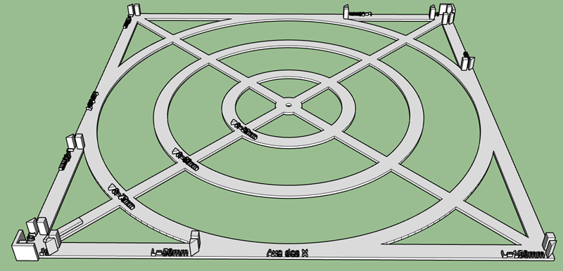

Vous êtes drôles les amis ! Je complète de nouveau ma réponse : Après calibrage et réglage, j'ai imprimé en 3D un petit gabarit de mon cru (voir ci-dessous) . Il me permet de vérifier la perpendicularité (X versus Y) et le respect des dimensions (10mm, 50mm, 150mm) En utilisant un compas, j'ai pu vérifier que mes cercles étaient bien circulaires et non plus ovales comme avant La pièce théorique fait 150mm x 150mm / La pièce imprimée fait 149mm x 149mm : elle est donc bien carrée mais pas tout à fait de la bonne taille : je perds 0.5mm sur 50mm et 1mm sur 150mm... Comment compenser cet écart..? j'ai bien vu qu'il existe des paramètres sur la U30 mais je ne vois rien sur la U30PRO ? -

Suite de l'analyse : J'ai démonté le plateau et effectivement, il y avait un problème sur l'axe Y que j'ai pu régler en jouant sur les excentriques (Merci pascal_lb !) Au passage, j'ai immédiatement détecté également un pb d'orthogonalité entre l'axe des X et l'axe des Y ! Pas besoin d'une équerre, ça sautait aux yeux ! J'ai donc réglé soigneusement cet équerrage et je viens de lancer un test de vérification avec un petit gabarit à suivre... -

Bonjour Je démarre juste ma découverte de l'impression 3D avec une alfawise U30PRO J'ai donc imprimé un petit fichier de test qui modélise un carré de 30mm x 30mm x 10mm Pas de soucis lors de l'impression mais la pièce finie n'est pas parfaitement carrée : elle fleurte légèrement avec un losange (très légèrement) Du coup je poursuis mes tests avec un petit médaillon circulaire de 30mm... qui au final tire un peu sur l'ovale... Est-ce un problème de perpendicularité entre les axes X et Y ou y a-t-il des paramètres à ajuster dans CURA ?
