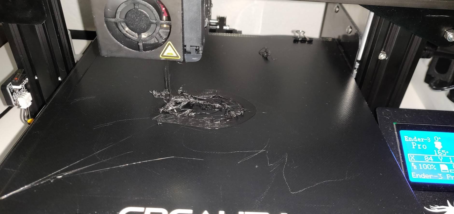

  9. Jour 1 : Impression du modèle fourni avec l'imprimante ( Petit chien ), tout de passe bien , l'impression est prévue avec un radeau de base, j'imprime avec du PLA+ à 220 degrés sur le plateau de base de la Ender 3 Pro. Jour 2 : Je change le plateau , pour passer sur un plateau en verre trempé. En le mettant a niveau avec une feuille A4, je me trompe et raye le verre avec la buse au niveau de l'extrémité gauche du plateau.. Le plateau est mis a niveau, j'imprime quelques pièces sans radeau , avec un jupe. La première se passe bien puis les suivantes ne vont faire qu'échouer. Jusqu'ici je garde le mauvais réflexe de décoller les pièces a chaud avec la raclette en métal , mais voyant les traces que cela laisse sur mon bed, je vais vite abandonner l'idée ... Jour 3 : Accumulation d'échecs mais aussi de gros pâtés au niveau de la buse, je décide de la changer, a froid... Après remplacement de la buse, rien ne change , impressions toujours aussi foireuse sans radeau. Je décide de changer mes réglages Cura pour imprimer systématiquement avec un radeau puis entreprend de nettoyer mon bed au vinaigre blanc systématiquement avant chaque impression. Jour 4 : Impression de ma première "grosse" pièce avec radeau ( poignée du bed de l'ender 3) , je casse la pièce après 5 heures d'impression en tentant de séparer le radeau de la pièce. Je vais refaire l'impression deux fois encore, et casser 2 fois ma pièce malgres mes précautions. Jour 5 : Changement de buse a repétition (toujours a froid pour ne pas me brûler) pour les mêmes raisons que précédemment , de peur de n'avoir bouché celle-ci a force d'échecs. Je passe sur une buse plus grosse (0.5) et fais les changements qui doivent être fait sur Cura. Résultat toujours identique , toutes les impressions sans radeau rate , et les impressions avec radeau me cantonnent aux petites pièces parce que je casse systématiquement les grosses en séparant le radeau de la pièce. Je précise que mon bed à l'air explosé mais c'est le flash de mon téléphone qui fait cet effet la. Les sortes de rayures qu'on voit c'est en fait du filament. Mon imprimante fais toujours en aller/retour au début de l'impression avant de se diriger vers le centre. Le filament coule et ça donne ce que l'on voit sur les photos. J'ai essayé d'été aussi précis que possible sur tout ce que j'ai fais. N'hésitez pas si il manque des informations , merci pour votre aide en tout cas !

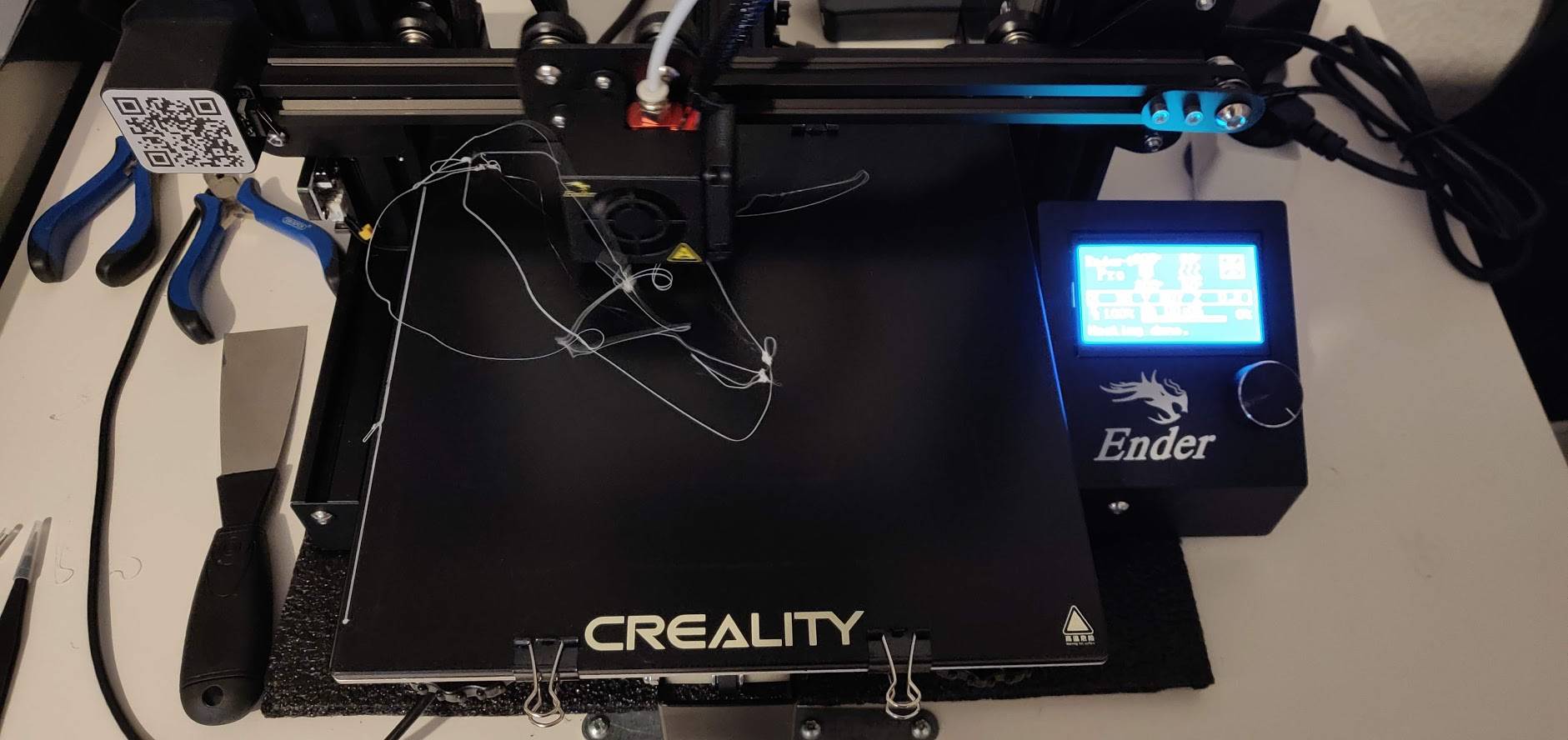

  10. Merci pour vos réponses. Je n'ai plus de buse de 0.4, j'imprime avec des buse de 0.5. J'ai mis tous mes réglages Cura en photos, j'imprime en 220 sur un bed à 70. Je me suis calqué sur les températures conseillée par la communauté. Je n'ai pas de problème au décollage de la piece, elle se décolle tellement bien qu'elle n'adhere en fait pas du tout au plateau en verre.. J'ai bien signalé tous les changements dans Cura, notamment la buse. Aussi, j'ai pris l'habitude de néttoyer mon bed au vinaigre blanc. Les photos que vous pouvez voir sont les clichés d'une impression juste après nettoyage du bed au vinaigre blanc. En revanche, lors de mes multiples ( 3 ou 4 en deux jours ) changements de buses, j'ai toujours opéré a froid.. J'avais peur de me bruler... C'est peu être la cause de mon problème. Le Z-Offset a l'air d'être aussi dans le coup... Je ne sais pas, je vais regarder. Ce que je ne comprend pas, c'est qu'avec un radeau, ca marche parfaitement même si ce n'est pas très joli. Mais dès que je me passe du radeau pour une jupe ou encore des bordure, voir rien du tout, ça plante systématiquement... Est-ce qu'il y a une petite chance pour que j'ai bousillé le matériel de façon définitive ?

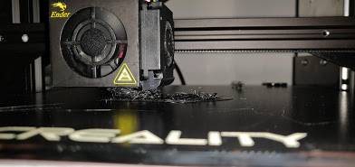

  11. Bonjour, Je viens tout juste d'avoir une Ender 3 Pro et je ne m'en sors pas si bien... Je ne sais pas si c'est simplement un problème de réglage logiciel mais dès que j'imprime sans radeau, j'ai systématiquement une perte d'adhérence au plateau et mon imprimante fais de gros patés... J'ai déjà vu des sujets avec des problèmes similaires, sur ce forum comme sur d'autres, mais à chaque fois, les solutions étaient de régler le plateau ou la temperature. Rien de ce que j'ai pu faire n'a marché... Je précise que j'ai réglé plusieurs fois mon plateau, avec une feuille A4 et qu'il est tout à fait droit si l'on se fie à la feuille et son épaisseur entre la buse et le plateau. Comme le radeau fonctionne quant à lui à merveille, j'aimerais bien continuer de l'utiliser sauf qu'il adhére beaucoup trop à mes pièces et le rendu est beaucoup moins beau. J'ai déjà cassé 3 poignée de bed pour Ender 3 en tentant de le décoller... J'en profite pour dire aussi que lorsque je regarde attentivement l'impression, je vois que le filament qui se dépose fait parfois de petite bulles ou de petits fils, il semble s'éfilocher. Mon appartement est assez frais (20°), je n'ai pas encore de caisson pour la Ender 3 mais j'ai un plateau en verre et j'utilise du PLA+ de chez Sunlu. J'ai mis en pièces-jointes également mes caractéristiques d'impression avec Cura. J'ai changé 3 fois de buses, si bien que je n'ai plus de buse de 0.4 et "j'imprime" maintenant avec du 0.5. Est-ce que quelqu'un à une idée de ce que ça peu être ?
