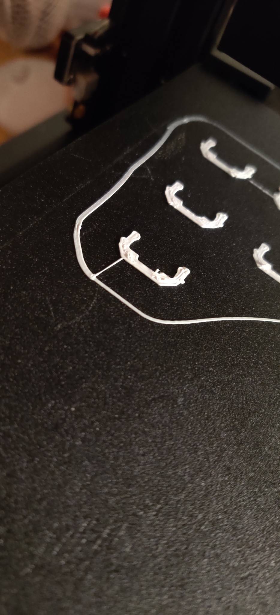

Newbie

  1. Ah ok, merci. Bon du coup en réduisant la rétraction visiblement il n'y a plus de bruit, à moi de trouver le "sweet spot" pour ne pas avoir de fils mais que ça ne claque pas. Merci tout le monde, je pense qu'on peut considérer le thread comme résolu
  2. Le bruit est parti avec une rétraction de 2mm, donc le problème viendrait bien de là, par contre ça imprimé vraiment pas bien, ça bave de partout et il y a des fils. Ci-joint une impression test, arrêtée après 2 couches, on voit que c'est pas très propre
  3. Salut ! J'utilise du PLA de la marque ICE, de 1.75mm J'ai imprimé quelques trucs avec le fil fourni avec l'imprimante, je n'ai pas eu de soucis de sous-extrusion, tout s'est toujours bien passé. Le bruit n'est présent que depuis que j'ai changé de fil. Je redoute un peu d'avoir cassé un truc en changeant de fil mais ça m'étonnerait, je n'ai pas l'impression d'avoir forcé sur quoi que ce soit. Je vais quand même tenter d'imprimer un truc en réduisant la rétraction
  4. J'ai éditer pour rajouter les paramètres, si il en faut d'autres n'hésitez pas
