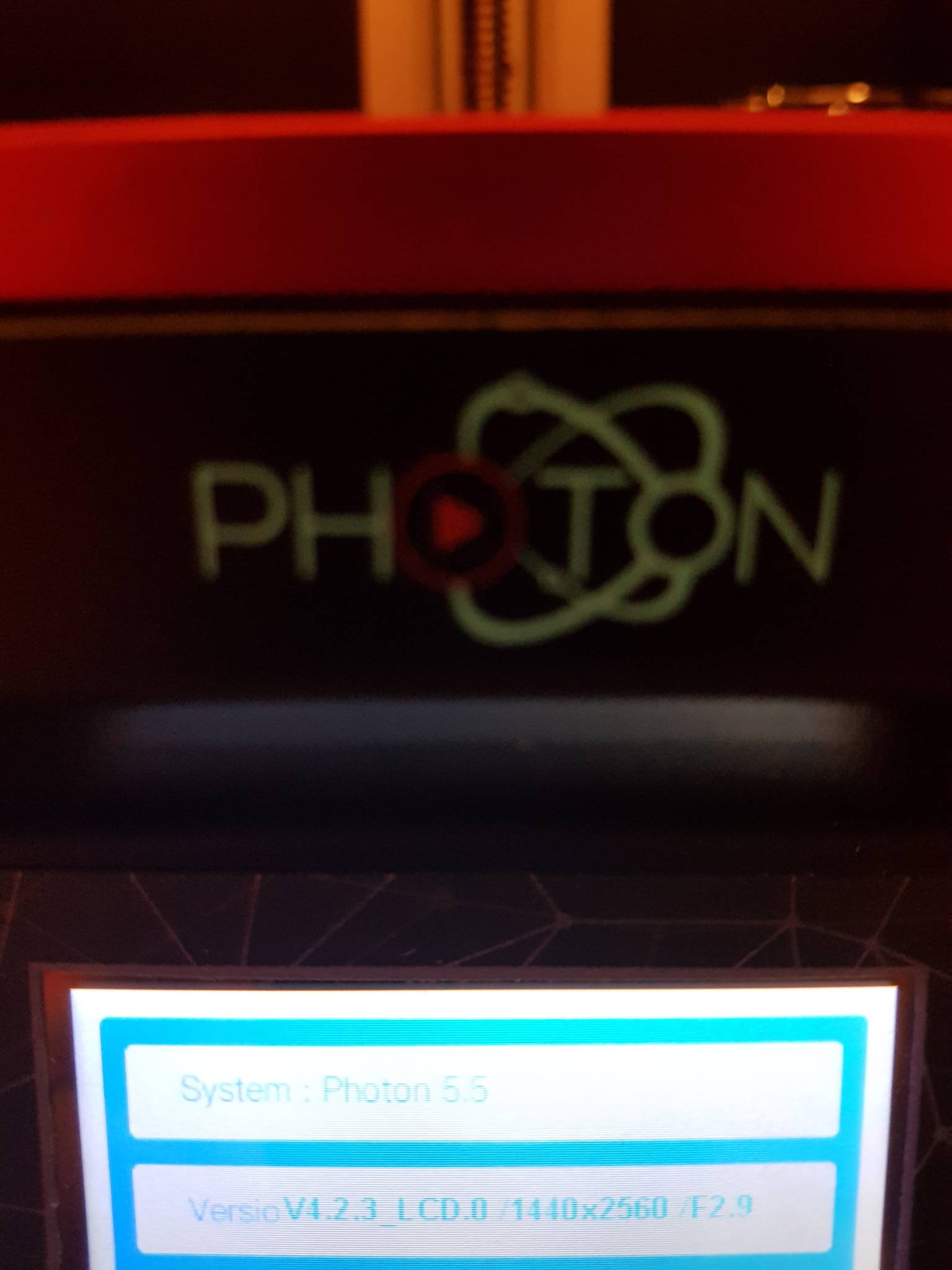

  1. Je vois aussi la version 5.0.2 mais ils disent (Photon Upgraded Only), je me suis dit que j'en faisais pas partie mais j'attendais une réponse pour voir si j'essaye ou pas... Voici une photo de la version:
  2. Bonjour à tous, j'ai été très pris dernièrement, mais je suis de retour et motivé! Je possède une Photon 5.5 (trouvé dans les infos) et sa version est 4.2.3. Anycubic propose une MàJ 4.2.19, mais je n'arrive pas à faire la MàJ. J'ai extrait les documents sur une clé, insérée ladite clé dans ma machine, puis cliqué sur print pour chaque document, mais ma version est toujours 4.2.3. L'un des fichiers a été lu sans problème, l'autre appelé "update_LCD" fait que ma machine redémarre mais la version n'a pas changé. Première étape, premier échec!
