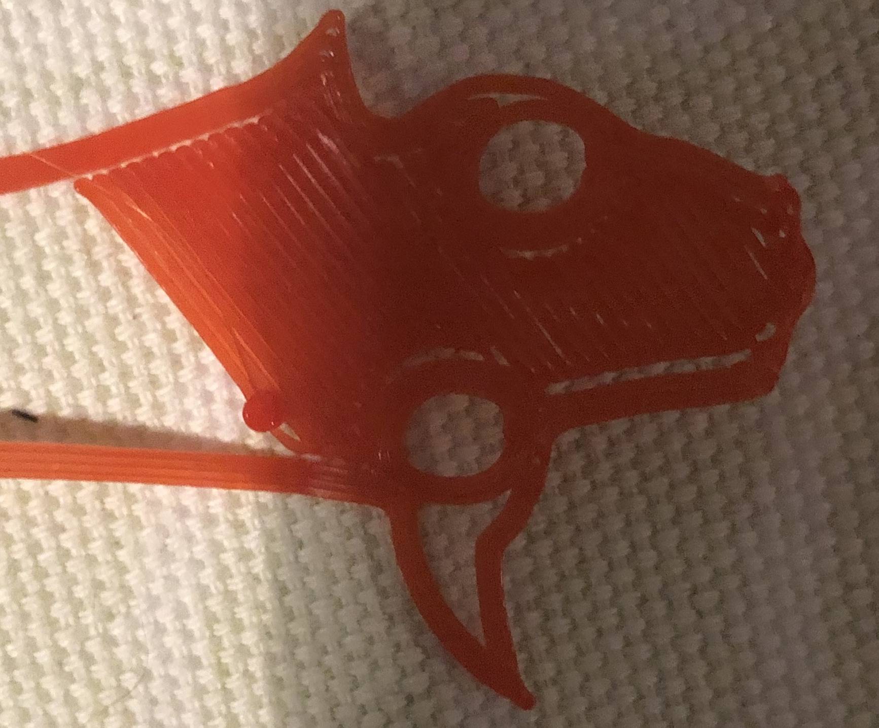

  3. Merci à tous de m'aider c'est super sympas. Désolé de pas m'être présenté mais c'est ma première foie sur un forum... Effectivement ma première couche est vraiment moche mais elle ne sont pas toute comme ça. Je sais très bien que la perfection n'existe pas mais je regarde des vidéos sur YouTube de gens qui impriment les même chose que moi avec la même imprimante et je voie que le résultat au niveau des ronds n'est pas dutout pareil. J'imprime beaucoup d'objet qui vont s'emboîter et je n'y suis jamais parvenu a cause de ces rond qui sont jamais pareil. Mon imprimante est parfaitement calibré et je la recalibre toute les semaines environ. Je vous envoie une nouvelle photo qui montre mieux le problème (c'est le bec d'un saxophone). Merci encore une foi à tous. IMG_8683.HEIC

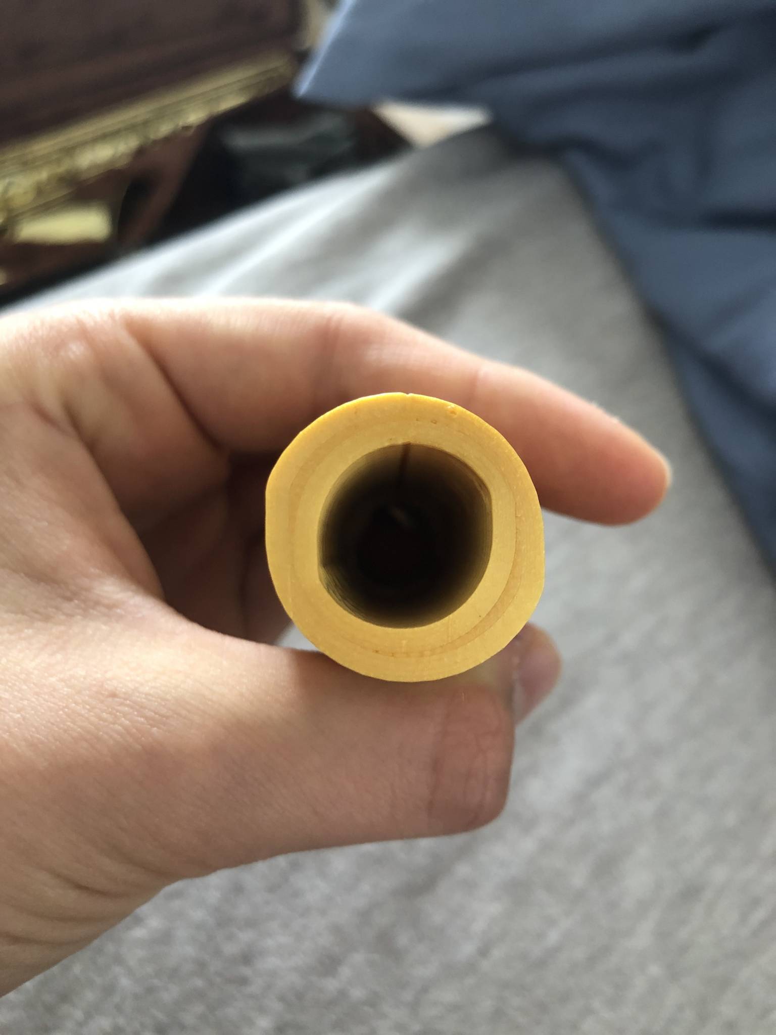

  4. Voici une photo de deux ronds qui devrai être parfait mais qui ne le sont absolument pas...
  5. Bonjour, j'ai un gros problème avec mon imprimante 3D (creality ender 3). Quand j'imprime des ronds, l'imprimante en fait des sortes d'ovales. Par exemple, si je doit imprimer deux rond qui vont s'emboiter, je ne vais pas pouvoir, car les ronds seront donc différant. Ce qui me dérange énormément. J'espère que vous pourrez m'aider, je vous enverrai plus d'information concernant mes caractéristiques d’impression si vous en voulez. Faite le moi juste savoir. Quelque caractéristiques: Logiciel : Cura Filament : Sunlu PLA+ Température : 200° pour la buse et 50° pour le plateau Merci d'avance
