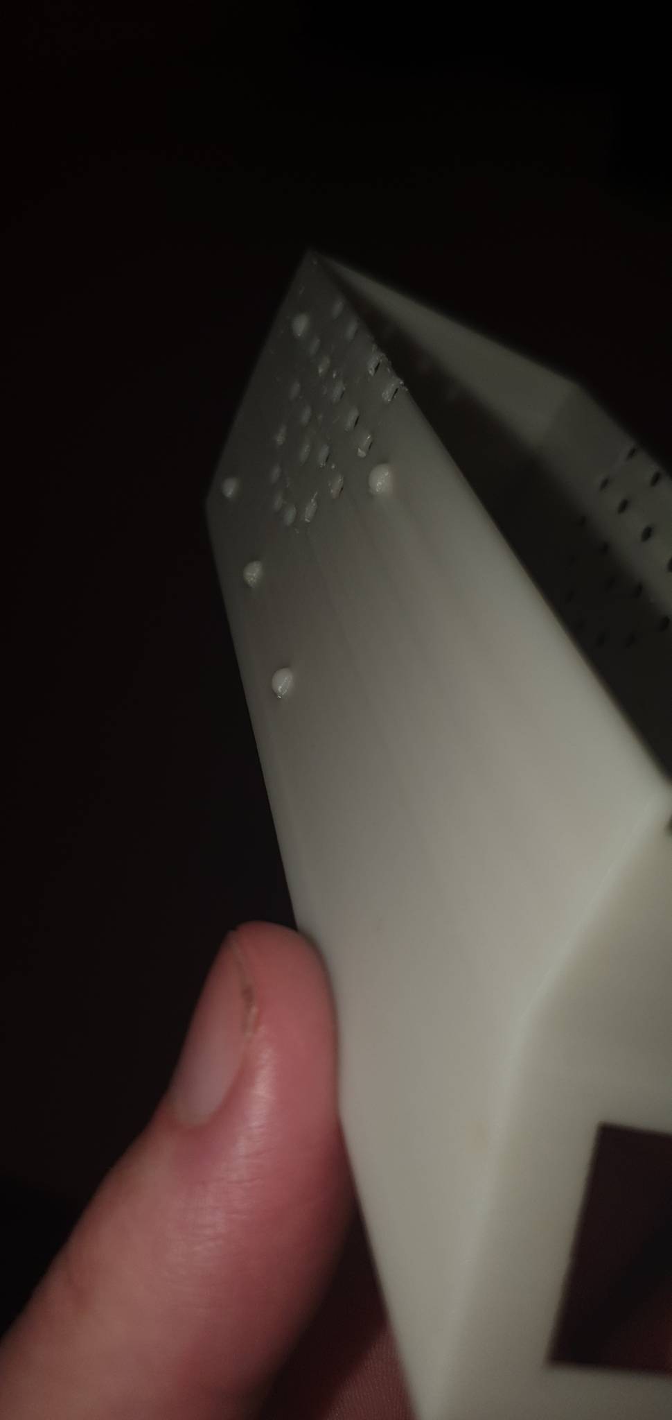

  1. Pour répondre à tes questions - J'ai bien graissé tous les axes avant la première mise en fonctionnement oui - J'ai bien-sûr fais le réglage du plateau, à plusieurs reprises - Les courroies sont bien tendues comme il le faut, j'ai revérifié malgré tout - J'ai passé un bon moment à chercher dans Z-suite, essayé pas mal de réglages différents, mais le résultat n'est jamais bon - Les filaments sont bien enroulés, et passent bien sur d'autres machines - Les deux filaments donnent du mauvais résultats, à peu près similaires - Le manque de filament se trouve surtout à la "jointure" lors de l'impression, le reste est aléatoire - Aucun bruit de claquement ou autre Merci à toi d'avoir pris le temps d'y réfléchir ^^

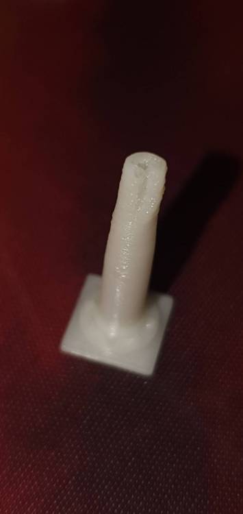

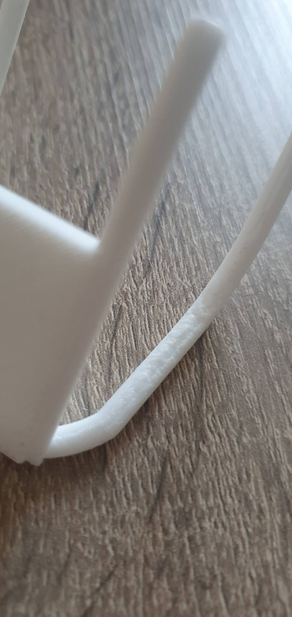

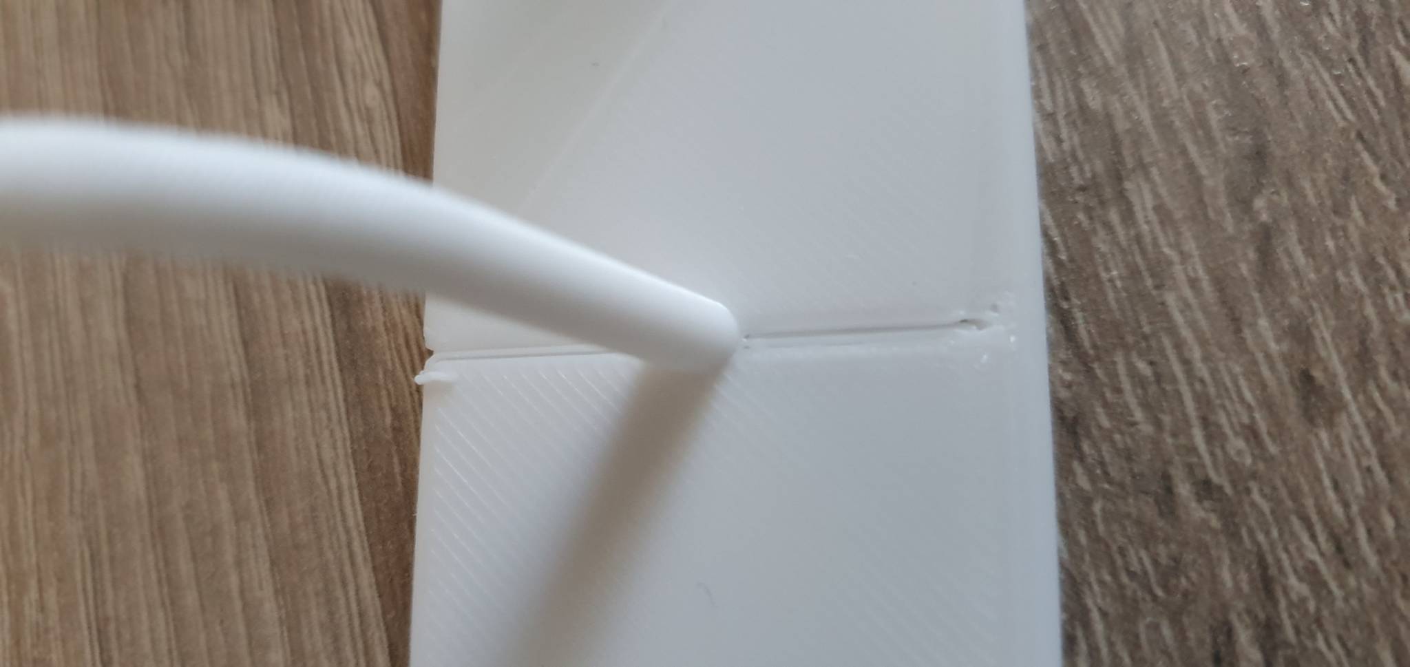

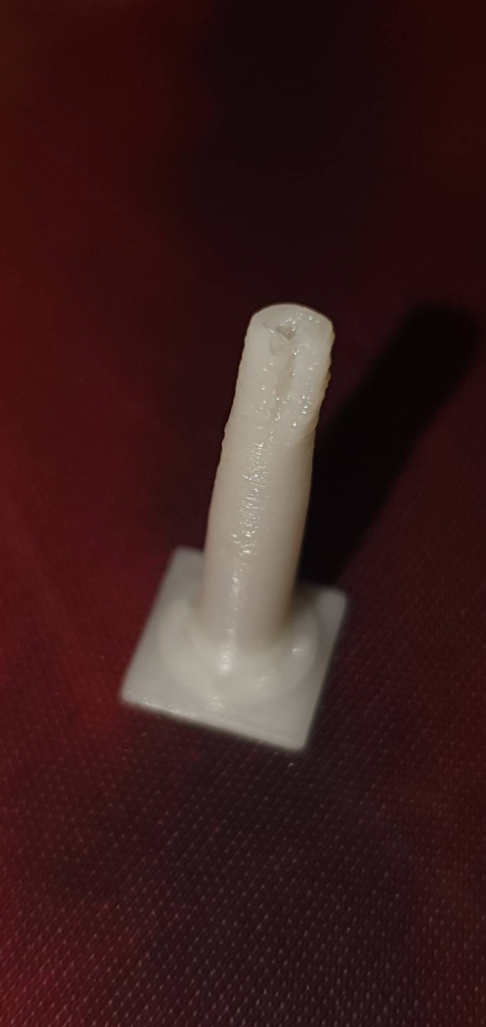

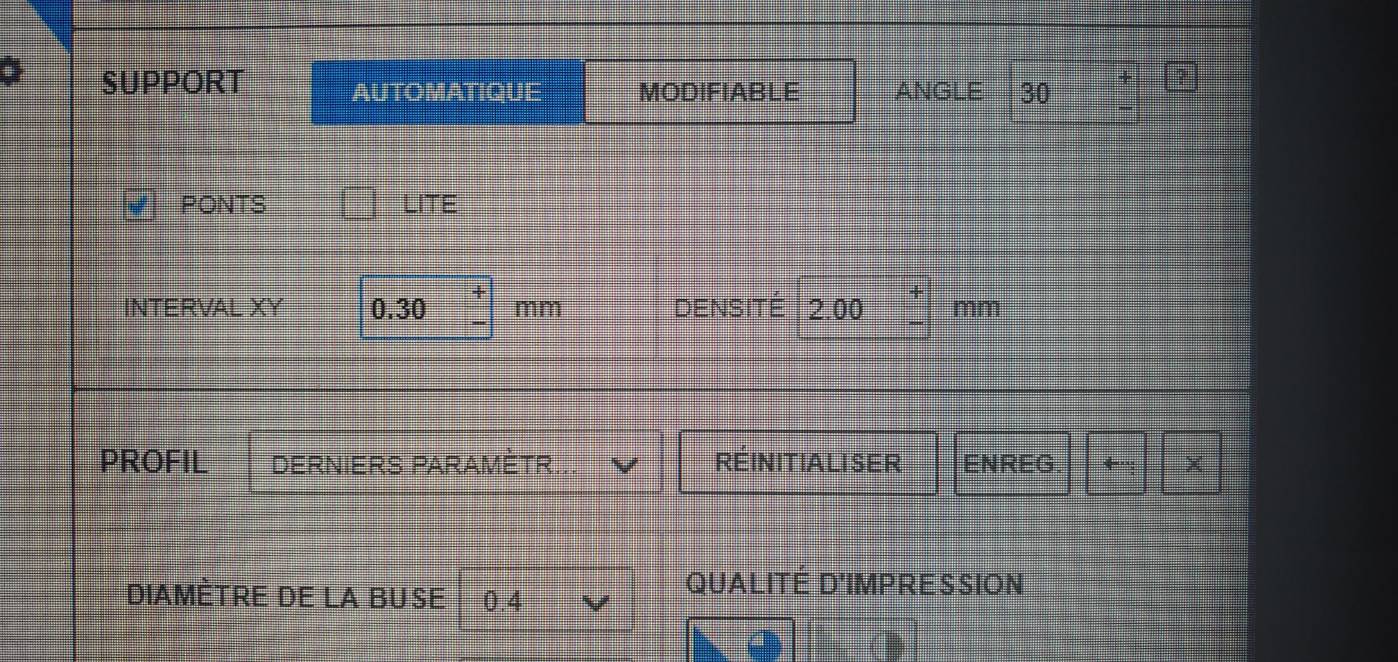

  2. Bonjour à tous et à toutes :) J'ai eu la chance d'obtenir la Zortrax M200 Plus, faisant suite à ma CR10S, pour me faire plaisir. Cependant j'ai de beaux soucis dessus, alors qu'elle est bien entendu neuve. Je ne parviens pas à imprimer des pièces correctes avec : les surfaces (en montant) ne sont pas lisses, le filament ne se dépose pas bien sur les supportes (donc c'est loin d'être propre), il manque parfois de la matière... et j'en passe un petit peu. J'utilise du Z-ultrat en filament ou du Geetech, j'imprime en 0.4mm et je passe bien-sûr par Z-suite. Je fourni quelques photos pour vous montrer. Quelqu'un aurait une idée du soucis ? Et autre question, à quoi correspond "interval XY" sur Z-suite ? Merci à vous tous d'avance :) et bonnes fêtes !
