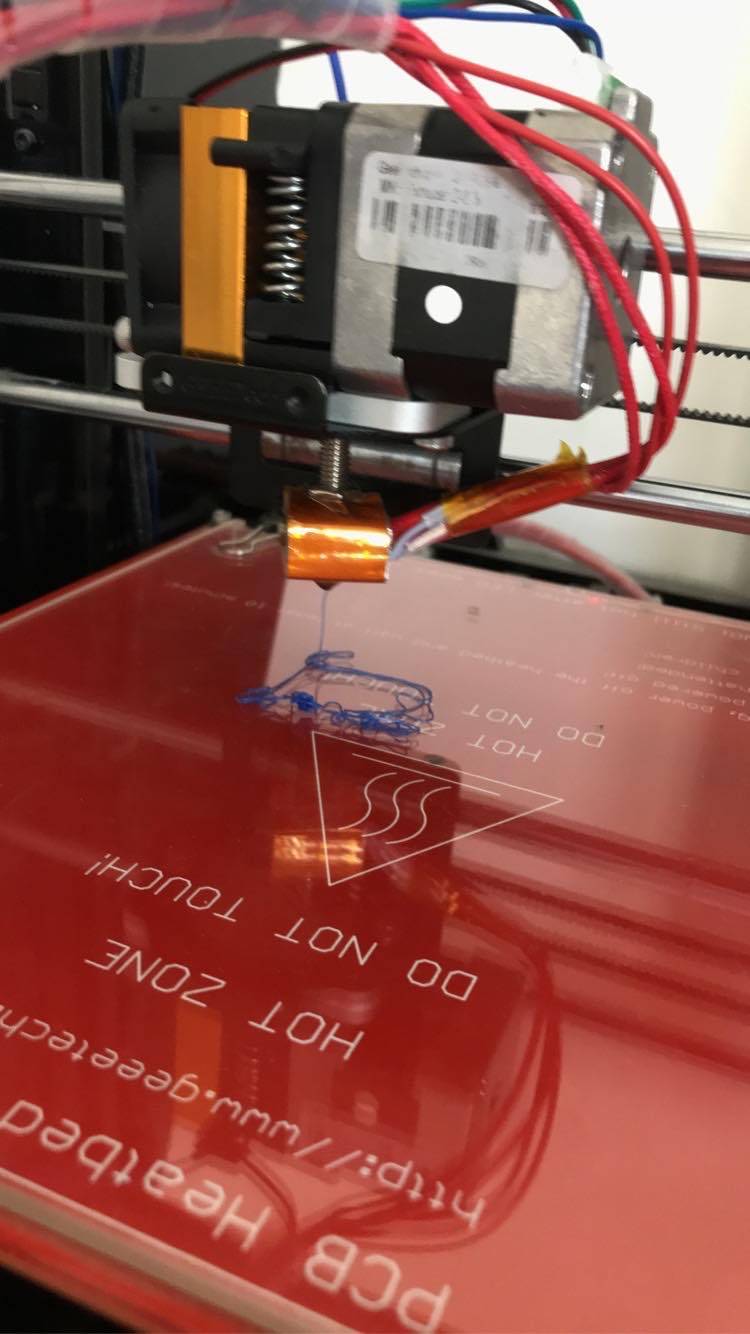

  1. La compilation venait seulement de la version de Marlin et de Arduino qui était non compatible, j'essayer d'upload un Marlin 1.1.8 avec Arduino 1.0.1 alors qu'il me fallait le 1.5.8 et jusque là tout à l'air de marcher En tous cas je te remercie pour l'aide que tu m'as fournis et tous les autres membres du forum ayant répondu à mon post, un grand merci à vous
  2. Bon! Après de multiples test, j'ai installé Marlin 1.1.8! Fonctionne très bien, l'impression tourne niquel, merci de votre aide à tous!
  3. Sinon aurait tu ton Marlin déjà configuré? Ca serait peut-être plus facile que de m'expliquer tout ce tralala ^^
  4. Alors, merci déjà pour les liens, Marlin et Arduino je les ai c'est OK, problème à la configuration de Marlin par Arduino, j'ai suivis le tuto que tu m'as envoyé précédemment(à savoir :http://solidutopia.com/fr/configurer-le-firmware-marlin/), dans le tuto ils me demande de nommer l'imprimante : Après avoir nommé la machine et fait vérifié le code Marlin avec Arduino, la "console" Arduino me dit : Une idée? merci.
  5. J'ai retiré les pattes en du verre, ca tient quand même alors, ca va. Quand je fais Auto Home depuis l'imprimante le plateau s'avance vers moi et l'extruder se décale d'environ 5cm sur la droite, idem depuis Cura. Le problème reste toujours le fait par l'extruder avec le fil.
  6. J'ai téléversé Marlin sur l'imprimante, en soit pour le centre c'est "ok", elle fait pas exactement au centre mais ca peut être bon, nouveau problème, l'extruder reste en hauteur à a peuprès 5cm du plateau, ca fait donc une très grosse patte de plastique pas beau à voir ne correspondant, pas dutout au model présenté sur Cura... J'ai mis plusieurs de mes essais en dessous.
  7. Même après la configuration de la taille du plateau, elle remonte toujours dans le même coin tout en mettant le fil n'importe comment
  8. Je commence à retrouver de l'espoir! L'extruder était monté à l'envers Ok, alors premier test, le fil sort, parfait, MAIS... parce qu'il y a toujours un "mais"... la vidéo qui suis pourrait en faire rire certains... cependant j'aimerais savoir, mon model sur Cura est parfaitement au centre, j'ai téléversé une config Arduino sur la machine mais ca imprime sur le côté en haut à droite, comment je peux faire pour que la machine imprime au centre de sa table? video-1578007943.mp4
  9. Le filament est effectivement du PLA, j'avais mis à 202°C comme conseillé dans un tuto, j'ai mis 220°C en essayant de pousser un peu comme tu me l'a dis, mais toujours rien
  10. J'ai lancé Cura et j'ai fais une impression par USB, tout va bien, problème... le filament, pourtant dans l'Extruder, ne diffuse pas de fil...
  11. Non rien est écrit je ne dispose d'aucun firmware Si tu préfères c'est comme si je venais juste de la monter.
  12. A propos du "Slicer", non je ne sais pas m'en servir, je suis vraiment débutant à 100% j'y connais 0 Quand je démarre l'imprimante 3D, la seule chose qui s'affiche c'est ca
  13. Je cherche à savoir comment sa fonctionne. Je n'ai rien elle est juste monté j'ai pas réussi à y faire quoi que ce soit.
  14. Bonjour, bonsoir. Je ne m'y connais pas en imprimante 3D, j'ai eu il y a deux ans une de ses machines fantastiques, c'est une Geeetech Prusa Acrylique I3 Pro B mais impossible de la configurer, je n'y connais rien et je ne sais pas dutout m'en servir, j'ai fais de longues recherches sur internet mais ça n'a mené à rien, tous les test que j'ai fais ont raté. Vous l'aurez compris j'y arrive pas, et j'aimerais vous demander un peu de votre temps à vous, membres de ce forum si votre aide pour la configuration de cet appareil, merci.
