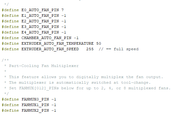

  1. Problème résolu, j'envoie une commande Gcode en début de print pour démarrer le ventilateur.
  2. Bonjour, J'ai changé de firmware pour essayer de passer sur Marlin et je n'arrive pas à configurer mon ventilateur de refroidissement de buse. Celui-ci est branché sur le connecteur "FAN" (pin d9). J'ai pu lire sur quelques post que le ventilateur de refroidissement des pièces était censé être activé par le Gcode du coup je ne suis pas sur si mon problème vient de ma configuration marlin ou de mon utilisation de cura. Quand je modifie la vitesse directement depuis le boitier ce ventilateur s'active bien mais lorsque je lance un print il ne bouge pas ( j'utilise Cura j'ai coché enable print cooling et mis une valeur de 100%). J'ai essayé de décommenté la fonction FAN_SOFT_PWM mais ca n'a rien changé.. Quand je change le E1_AUTO_FAN_PIN pour le pin 9 je recois un message d'erreur : #error "You cannot set E1_AUTO_FAN_PIN equal to FAN_PIN." Je pense que pas mal d'entre vous ont un deuxième ventilo pour l'impression, si vous pouviez me conseiller vos configurations dans Marlin ce serait top Merci d'avance !
