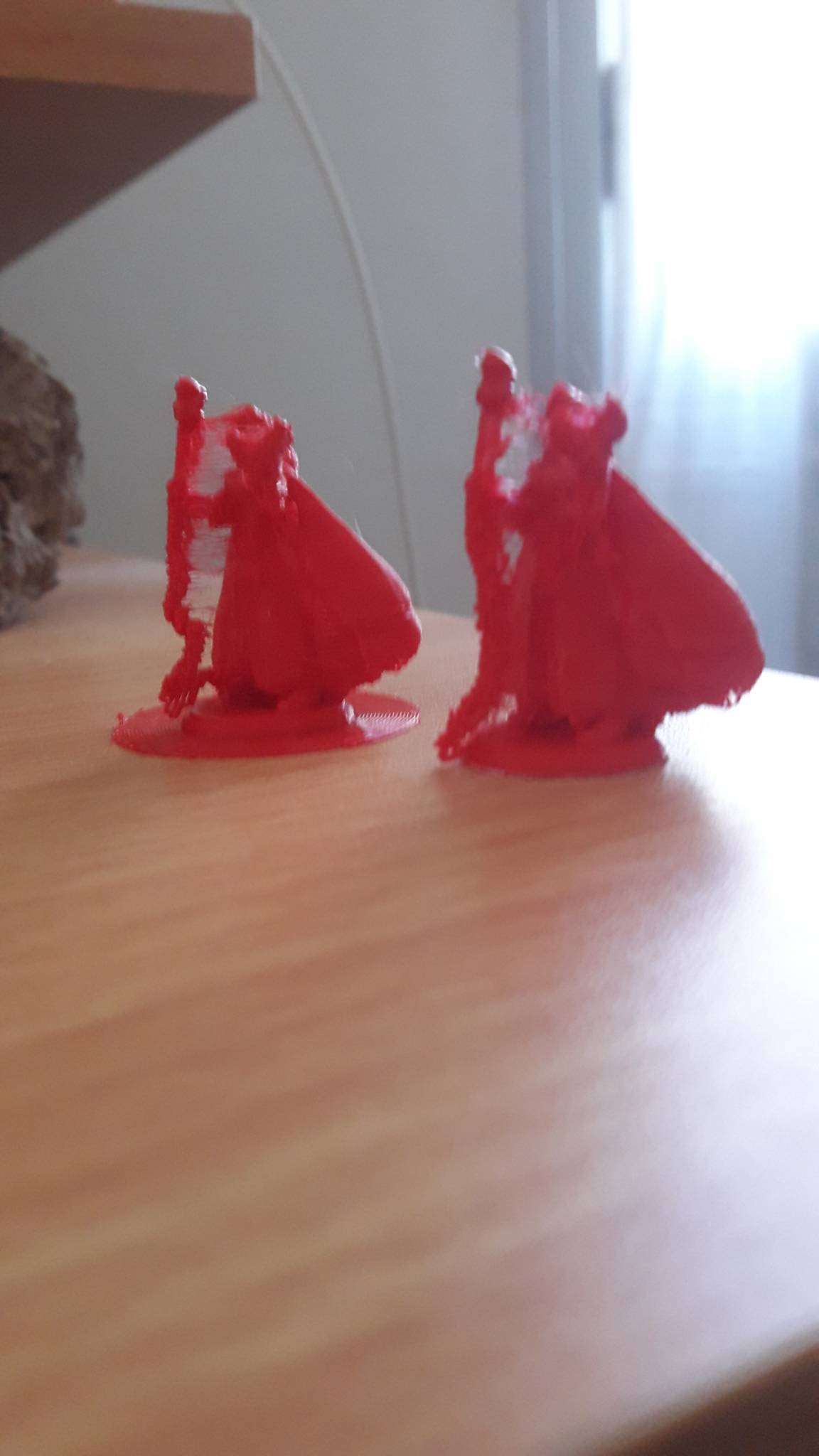

énième petite question.Le rendu de certaines parties d'une figurines n'est pas top ,comme une main on dirait une boule de pelote oozing mais pas du tout une main sur quoi je dois jouer ? -
Réglage d'impression:suintement,fil,poil
jerome_grasse en réponse au topic de jerome_grasse dans Entraide : Questions/Réponses sur l'impression 3D
Salut, Bon hé bien ça marche plutôt pas mal .Les réglages sont finit,j'avais une vis qui butait sur la hauteur dont je ne m'était pas appercu après un changement de pièce.Merci pour ton aide. Bon un léger oosing et de léger détails comme les mains d'une figurine qui est mal fait . mais ça va se se règler -

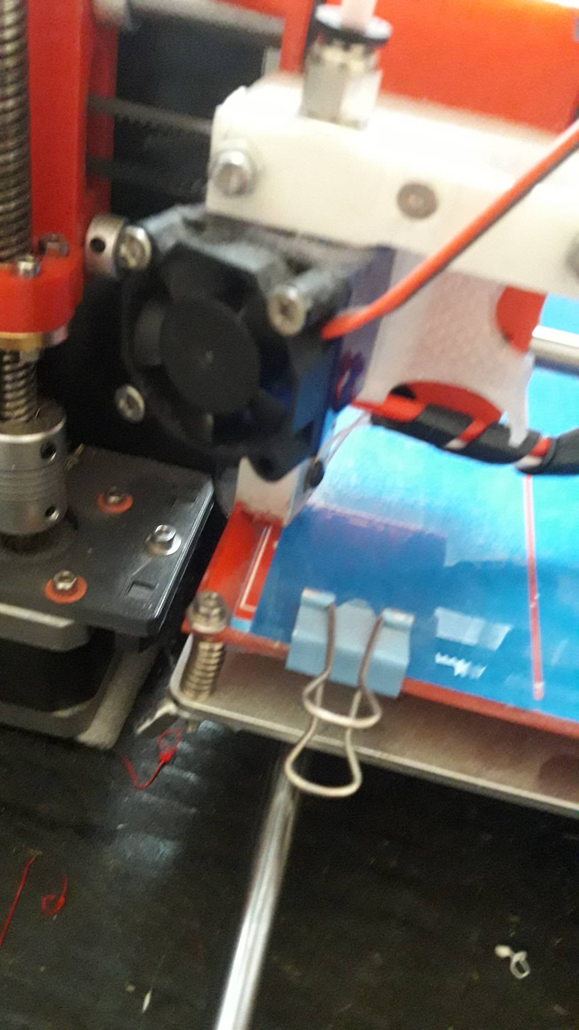

Merci. C'est vraiment de la patience.Maintenant le soucis c'est que ca refroidit trop .Je vais acheter je pense un meilleur ventilo (Voici la photo). Autre petit soucis j'ai mon plateau qui se dérègle à chaque impression voir même pendant l'impression ,je règle les papillons à chaque fois avec la feuille mais comment je pourrais faire pour au'il ne se dérègle pas. Merci -

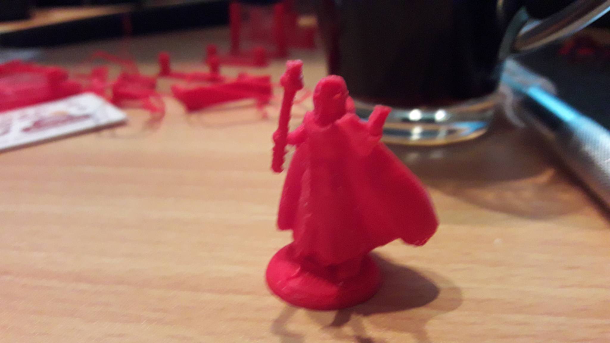

Alors pour donner qqs nouvelles.Apres avoir passé ma journée a faire des tests ,j ai eu une illumination et me suis dit que peut peut-être l extrudeur n était pas assez refroidit et que le pla bavait.j ai donc installé un ventilo justr a coté pour faire le test et bingo voila la nouvelle figurine bien plus jolie.Bon le baton aurait du etre plus ling mais le support la pourrit . Une combine pour une ventilation plus appropriée ainsi que pour les fines parties comme le baton soit mieux faite. Merci -

Bonjour, Je viens de débuter mes premières impressions.Fans de Jdr je me suis lancer dans l'impression de figurine.Mais je n'arrive pas régler mes impressions poir qu'il n'y ai pas ces impressions de poils entre partie des objets .Et de plus les fine impression comme un bâton (voir photos) sont vraiment moches.Car la machine pause des points a chaque passage et sa bave. Alors j'ai testé en réduisant la température je suis passé à 180 ° car en dessous ca va pas (genre 170°) Ensuite j'ai testé la retractation mais la pas sembler que ca avait une influence ,du coup j'ai mis un plus gros retrait et la la machine n’avançait plus. Bref je ne trouve pas pour ce problème. J'ai une prusa I3 Pro B et j'utilise CURA. Alors si vous avez la solution je suis preneur car j'ai eu beau chercher sur forum,vidéo etc ... je ne trouve pas. Merci d'avance
