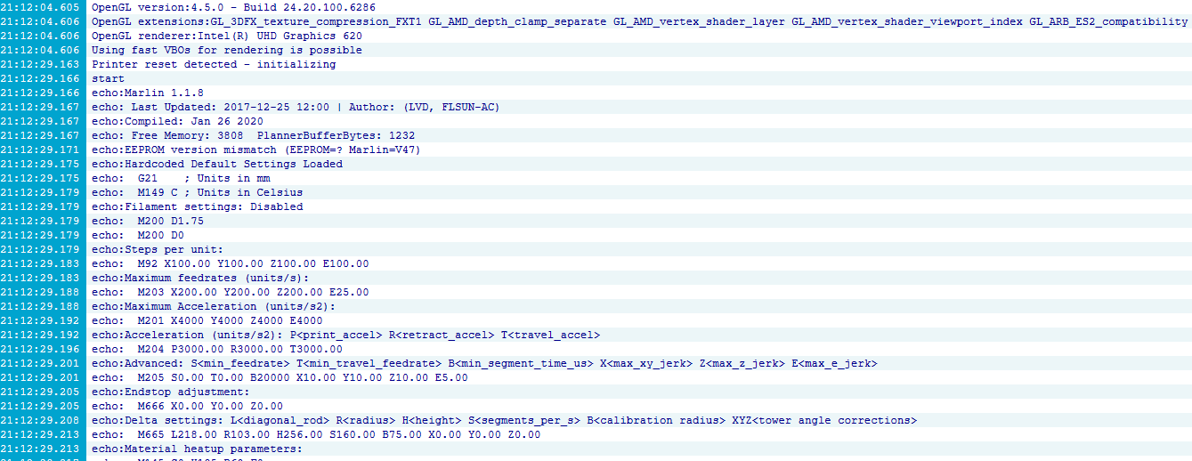

  1. Bonjour , lorsque je lance un M119 , rien ne bouge côté moteur mais s’affiche dans les logs des informations concernant les axes et leur position qui sont indiqués à zéro . Je tente de trouver un testeur et refais un contrôle des enstops avant de revenir . La différence entre anycubic et ma « kossel » , c’est la carte ? d’après ce que j’ai transmis , le firewire est il le bon ? en existe t-il un qui soit generis pour delta et qui permettrai d’évincer le firewire et carte du diagnostic ? puis je installer une version 2.0 sur ma carte ? A bientôt et merci encore Ludovic

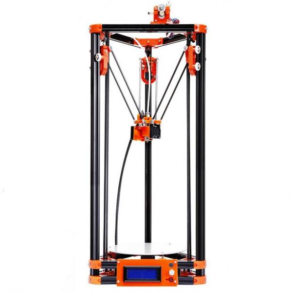

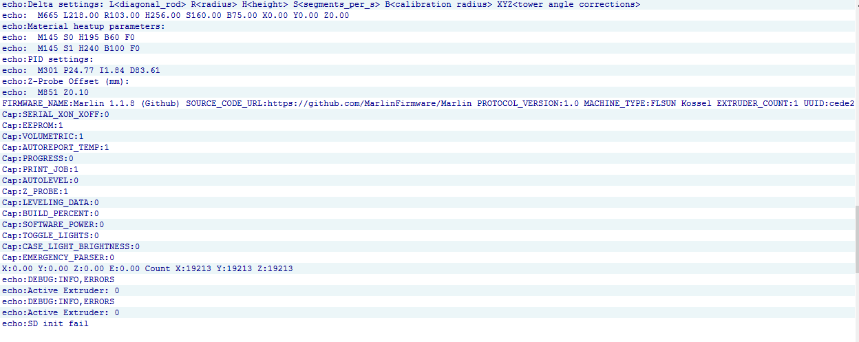

  2. Bonsoir , je viens de rebrancher l'imprimante et d'utiliser repetier-host pour la piloter . resultat en descendant mes bras et en demandant un retour home au traver de l'onglet contrôle manuel : les bras remontent et se mettent en position 0 1 fois , deux fois , à la troisieme , rebelote . le moteur Z se met a descendre de quelques millimetres alors que les autres remontent au point 0 mon imprimante d'occasion est semble t il une imprimante DELTA KOSSEL FLSUN semblable en tout point à l'image trouvée sur le net et ci après La carte mere fournie avec est une MKS MINI-B V1.0 . j'ai trouvé et implanté dessus un firmware de type : MARLIN 1.1.8 FLSUN ci dessous les logs qui apparaissent lorsque je connecte l'imprimante et dans lesquels vous pourrez peut être trouver quelques pistes pour solutionner mes soucis Pensez vous que ma carte puisse être HS et si oui quelles sont les cartes mère qui pourraient être compatibles ? Désolé de vous questionner tant mais j'aimerais vraiment passer ce cap d'initialisation pour pouvoir me mettre au test des commandes et impressions Bien à vous Ludovic

  4. Bonsoir , je viens de faire l'acquisition d'une imprimante KOSSEL DELTA avec carte mère MKS MINI-B V1.0 et écran 2004A. lorsque je lui envoi un commande home , deux des moteurs remontent bien jusqu'aux capteurs de fin de course mais le troisième descend de 5mm environ . si je renvoi une commande home , les deux moteurs restent en position haute et le troisième descend a nouveau de 5mm et ainsi de suite . J'avoue que je suis nouveau sur le forum et découvre l'impression 3D . je suis prêt a tout reprendre s'il le faut et si quelqu'un d'entre vous a la gentillesse de me "piloter" merci d'avance bien a vous
